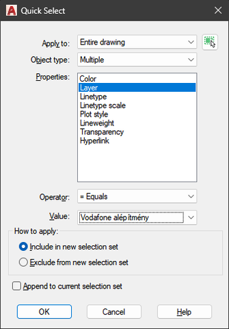

3 féle kijelölés van.
- balról-fentről - jobbra lefele: csak azokat az objektumokat jelöli ki, amik teljes egészében a kijelölő téglalapban vannak
- jobbról-alulról - balra felfele: minden objektumot kijelöl, aminek egy akárcsak egy kis része is a kijelölő téglalapban van
- folyamatosan nyomva tartott bal egérgomb: poligonos kijelölés (nem téglalap alakú) -
