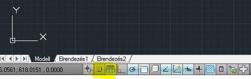

kriszpontaz
wolfman #2797 üzenetére
A raszterhálót F7-el kapcsolod be de addig nem lesz raster snap, amíg az F9-et be nem kapcsolod hozzá.
A háló és a raster snap kiosztását X-Y irányban így éred el:
A képernyő alján a következő menüsoron a sárgával kiemelt gombok valamelyikére jobb gombbal kattintasz, majd a tulajdonságok menü alatt beállítod a kiosztást és a snap rasztert.
Ha nem akarna működni parancs közben a snap az F9-re csak kapcsold ki és vissza, utána észhez tér. -

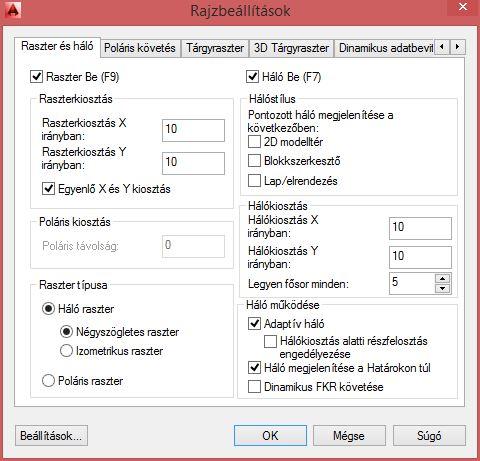

pf-prg
Hello!
Az Eszköz -> Rajzbeállítások menüponttal megjeleníthető dialógusban állítható be a kurzor raszter kiosztása (lépésköze).
Ha az igen kicsinyre van állítva, nagyobb nézetablak terjedelem esetén vizuálisan nem észlelhető a kurzor "ugrálása". Hozz létre egérrel kattintgatva rajzelemeket. A Formátum -> Mértékegység... menüpontban a Hosszúság vezérlőcsoport Pontosság mezőjében állítsd maximálisra a kijelzett tizedesjegyek számát, és az Objektum tulajdonságok panelen vizsgáld meg a jellemző pontjaik koordinátáit. Ha azokban az értékes tizedesjegyek száma megfelel a beállított kurzor raszter lépésköznek, akkor működött a kurzor raszter a rajzelem létrehozásakor. -
wolfman
Olvasom hogy mire jó a raszter háló, hogy a kurzorom ami éppen rajzol, a rajzfelület egy képzeletbeli pontháló pontjaira ugrik csak (van ennek egy pontosabb leírása is, de értitek). Ha én bekapcsolom ezt a funkciót, akkor nem csinál semmi ilyet. Ugyan úgy rajzolok mint anélkül. Benyomom, elkezdek rajzolni egy vonalat vagy négyzetet de nem ugrik egységenként az egérmutató.
Ez most miért van? Mitől függ?

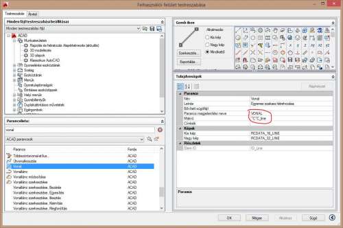

naksys

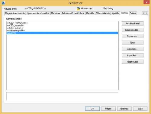

naksys
Autocad 2013-ban hogyan tudom visszaállítani az eredeti menü kinézetét rajzolás és feliratozásban?
Össze vissza állítgattam és sehogy sem jó, jó lenne defaultra rakni -ha lehet. -
