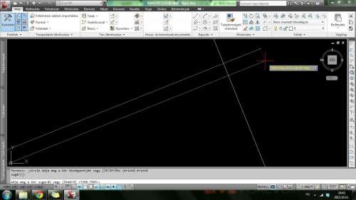

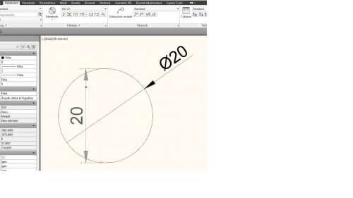

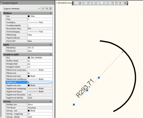

Sziasztok, tudna vki segíeni autocadben, nagyon egyszerű volna a feladat, először is szeretnék kijelölni egy a4-es munkafelületet, keretet szeretnék szerkeszteni, majd egy egyszerű rajzot szeretnék készíteni, leginkább a vonal paranccsal, de jó volna, ha nem szopatna a rendszer, és ha beírom, hogy 40, az legyen 40mm nyomtatáskor is, de pedig 0.45% része...
Clapko
kriszpontaz #2689 üzenetére
Mind a kör és az egyenes is Z=0 koordinátán van. Önmagában a kör rajzolásánál is van távolság a szálkereszt és a kör érintője között.
Közben mintha a CAD rendesen berakná a kört, de a kirajzolása nem elég pontos. Burkoló sokszöget rajzol ahelyett, hogy kört rajzolna.
kriszpontaz
Ha szerkesző vonallal vagy egyéb vonallal dolgozol és a Z koordinátája nem esik egybe a vonalak végének (nem 0-n van) akkor előfordulhat hogy rajzoláskor a szálkereszt, autosnap nem úgy működik ahogy kellene. Ellenőrizd az objektumok Z koordináit, állítsd mindet 0-ra és próbáld újra.

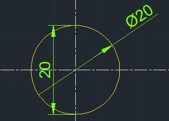

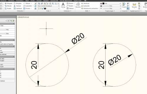

kriszpontaz
Panthera #2616 üzenetére
Első kérdésre válasz, méret megtörés:
1. lépés, a parancs:
2. megtörni kívánt méretvonal kiválasztás
3 végeredmény:Másodikra a válasz:
Ha a körön kívül kattintasz, akkor kapsz olyan méretvonalat mint amit linkeltél. Ha a körön belül kattintasz méretvonal leszúrásánál, a jobb oldali a végeredmény:Ha nem fér be, az a betűméret és a mutatóvég mérete miatt lehet, vagy túl kicsi a kör. Akkor addig variálsz vele, amíg jó nem lesz, vagy:
A méretvonal rövidítésére csak a szétvetés paranccsal van lehetőség, mert anélkül dinamikus méretvonal marad. Utána úgy viselkedik mint egy sima vonalrajz.Bocs, Paint volt kéznél, így nem vagdostam ki a képeket.

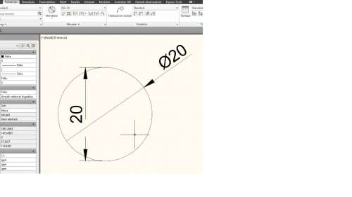

Még 2 kérdés, aztán ígérem, ráhagyom.A bal oldali méretnyílnál hogyan lehet törölni a középvonal azon szakaszát, ami egybeesik a méretezéssel? Vagy hogy lenne szabályos ezt kivitelezni? Mert pl. lehet a méretvonalból is törölni, az sikerült...
Az átmérőnél pedig úgy kellene kinéznie a méretnek, hogy a végén van egy kis vízszintes vonal, azon legyen a méretszám, ne így a vonalon. Mert akárhogy próbáltam, ha már kezdett jól kinézni, valamit biztos elállított máshol. A méretvonal nyíl nélküli végét azt lehet-e rövidíteni? Nekem csak úgy engedte, hogy közben változott a méretszám is. Ez utóbbi idegesít a legjobban.

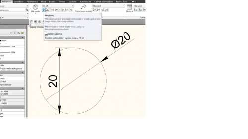

kriszpontaz
Panthera #2614 üzenetére
Egyrészt függ attól hogy a szálkereszttel hová mutatsz (szögön belülre vagy kívülre), másrészt elfér-e a felirat ott, ahol el akarod helyezni, harmadrészt a mutatóvégek beférnek-e a szöveg és a szögvonal mellé. Ha az istennek nem fér el, addig variálsz a betűmérettel és a mutatóvég nagyságával, amíg nem sikerül.
Panthera
Méretvonalazásnál mitől függ, hogy egy szögnél hova teszi a méretnyilakat (szögön kívülre vagy belülre)?
Az optimális méreteknél nekem mindig kívülre tesz őket, és azt szeretném, hogy belül legyenek. -

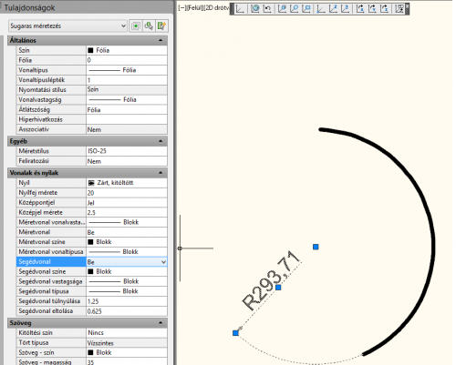

Panthera
Hogyan lehet eltüntetni a méretezéshez kapcsolódó félkört globálisan?
Vagy inkább úgy kérdezem, hogy mi a neve, mit keressek a tulajdonságok menüben? -
