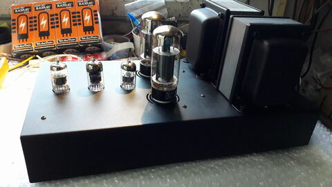

"Super Trióda. Az alábbi fotón jól látszik, hogy az erősítő megérdemli az ST betűjelet"

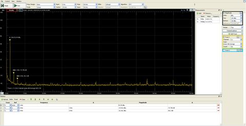

"A 3. harmonikus közel 13dB-el a 2. harmonikus alatt van."Szuper!... no és hogyan sikerült összehozni? Csak nem a fesz.erősítő és meghajtó fokozatok torzításának szándékos növelésével?
dyscus
Nos elkészült Lancerboy erősítője. 6,3 Ohmon 35Wattos. A fotón az egyik csatorna erősítője látható. Majd kap még egy előlapot zebraáno fából.
Mérést csak egyet teszek fel, jelesül a spectrum analizátorost. Erről többek között leolvasható a THD is százalékosan, de nem is az a lényeg, bár igen jó a 0,02%-os érték 10 Watt teljesítménynél.A fontos az erősítő neve: ARC M60 DST. Ezen belül is az utolsó két betű: Super Trióda. Az alábbi fotón jól látszik, hogy az erősítő megérdemli az ST betűjelet, miszerint aki ért hozzá, az tudja, hogy a triódás erősítők főleg páros számú harmonikusokat termelnek pont úgy, ahogy ezt barátunk erősítője teszi. A 3. harmonikus közel 13dB-el a 2. harmonikus alatt van.Összegezve elmondhatom, hogy ez az erősítő egy PP erősítő, amely triódás jegyeket mutat fel, de mentes a szokványos és agyon hypolt noNFB-s tápcsővel, vagy 300B és társaival épített erősítők mindenféle bajától. Azaz jó a hatásfoka, kicsi a torzítása, van benne hajtóképesség, és olcsó, nem ezoterikus csövekből épül fel.
Bővebbet majd az audiofórumon olvashattok róla. Kérdésekre természetesen válaszolok. -

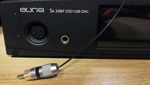

A kép csalóka. Valóságban sokkal vékonyabb... RCA dugóhoz lehet hasonlítani, úgy azért látszik, hogy nem egy hajókötél.

A Missiont nem tudtam összehasonlítani VDC Silverrel, mert azt már rég eladtam, de szerintem a Mission is kb az a karakter, mint a Libtec, csak ugye ez még korábban lép a rendszerbe. Emlékeim és tippem szerint csúnyán elverné a Silvert. Ez simább, "vastagabb", egyszerűen megvesz kilóra...
(#6549) lancerboy Egy vékonyka ér fut és az is a vége előtt kettéágazik. Biztosan szét lehet szedni valahogyan, de az "Y" elágazás utáni darabok biztos mennének a levesbe. Nagyon vékony kábel. Monóban fene tudja mennyire lenne "cérna hatású"? Én legalábbis vaskos kábelekhez vagyok szokva.

Hallgattam többféle kábelt,nem akarom lecserélni. Egyetlen dolgon gondolkozom, ami cserés lehet, az pedig a DAC, de ez is kérdéses, hogy mire, s egyáltalán. (az is lehet, hogy a Pioneer-re, ami pl neked van, vagy épp tapaizonak, de ugye ebből is lejátszó mentes kéne...szóval passz).
Innentől kezdve visszafelé sül el az egész.
Hallom, hallgatom a rendszerem dugókkal és anélkül. Tehát nekem van viszonyitási alapom, hiszen eddig dugókkal hallgattam, s az rca-nál még mindig azzal teszem (meg van pár tápdugó is egyenlőre.
Ha kiveszem az rca dugókat és a dugaljakat a jel útjából, akkor ugye fogom hallani, hogy van e változás, ha van, akkor milyen irányban. Kell e a dugó és dugalj mentesség, vagy maradjon, mert azzal jobban szól?
Kérdem én: ezen mi a placebo? Miért kéne folyton folyvást ellenőrizgetnem magam, hogy vajon ettől jobb, meg ettől is, meg attól is jobb e igy?
Ott van a rendszerem, azokat a kábeleket akarom használni, mert használtam mást is és az nem kellett.
Mobilitás sem érdekel ilyen szempontból, mert ugye ezek a kábelek kellenek.Nem, NEM akarok vég nélkül hallgatózni, meghagyom azoknak, akik folyamatosan akarnak.
Viszont: TE hallottad a rendszered dugók nélkül? Dugaljak nélkül? Ha nem, akkor nem lehet, hogy az a placebó? Honnan tudod, hogy a te rendszered nem placebós? Hisz Én próbáltam a rendszert dugókkal s ki fogom anélkül is...neked van tapasztalatod? Ha nincs és nekem van, akkor miért én kapom meg a placebós veszélyét? Miért nem azok, akik dugókat használnak?
Megkaptam azt is, hogy azok reszelgetik a rendszerüket folyamatosan, akik nem elégedettek a hallottakkal. Nem, nem most, de régebben. Miért lennék én elégedetlen a rendszeremmel akkor, mikor ÁLLANDÓRA kötöm, förrasztom, csinálom?
S miért kéne visszaigazolásra lehetőséget hagynom?
Ha eljön valaki, meghallgatja a rendszerem. Olyan, ott van, kész van (kész lesz). Nem akarom azért dugók és dugaljak tömkelegével hallgatni a rendszerem, mert másoknak tudjak vissza igazolásra lehetőséget biztositani, hogy ezzel vagy azzakl a kábellel jobb! Ezt kapom egyik érvként, nem cserélhető...nem kell annak lennie! Volt cserélgetve a kábel, megvolt az össze hasonlitás, pont.
Ha valaki azt akarja megtudni, hogy milyen a rendszer dugózatlanul és dugaljatlanul, eljön, hallhatja, Hogy mi a különbség dugókkal? Mindenkinek akad otthon kábele, hajrá
Szóval forditottan magyaráztad, érvelted le a tetteim. Már túl vagyok a változtatok mindenhol, mert hátha valami jobb. Nem érdekel. Szeretem a rendszerem, hallgatom, végigviszem a logikám mentén a változtatásokat, s ennyi.ha nem lesz jobb, tudni fogjátok, a furutech is lehet jó.

Az a "baj" veled, hogy azt gondolod, a kábel vagy csatlakozó csak egy szükséges rossz. Ez egyrészről igaz, mert klassz lenne kábelek/dugók nélkül az élet. Mennyi pénzt megspórolhatnánk...
Másrészről viszont a kábel, vagy csatlakozó hasznos is tud lenni, mert mindegyiknek van "saját hangja", amit hozzátéve a rendszered hangjához, gyönyörűen össze lehet passzintani' vele. Dugók úgyszintén. Tehát, ha pl. dugó nélküli kötésnél hallod, hogy valami másképpen szól, az a "másképpen" lehet, hogy épp pozitív változás volt, te meg kigyomlálod, még mielőtt biztosan tudnád, hogy jobb-e, vagy csak más, ami ismételve önmagam, lehet jó is meg rossz is. Értsd úgy, hogy nem vétózom meg a csatlakozó nélküliség változását a hangra, inkább mondom azt, hogy nem biztos a végeredmény. Arról nem is beszélve, hogy csatlakozók nélküli, fixre forrasztott kötésnél nuku oda-vissza meghallgatás, tehát simán elvihet ez az egész mizéria a placebo világába. Onnan aztán nincs vissza... vagy, nagyon nehéz a valóságot ismét meglelni. -
