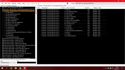

  • dgyuri0123
    válasz #03969024 #3098 üzenetére
    Nézd meg jobb felső sarokban a kimenetet.: DSD Asio ... működik a dac natív DSD-ben (lámpa jelzi ) és van hangerőszabályzóm közben. A képen is látod, hogy kissé lejjebb van húzva a csúszka 0 dB-től.
    Most akkor mi van? Ezt komolyan kérdezem, nem vigéckedek itt.. :) Hogy kéne beállítanom, hogy ne tudjak hangerőt állítani?
    24 bit és max. 192 kHz van beállítva amúgy. Ennél nagyobban nem kezel a dac elvileg...

  • #03969024
    válasz #92251648 #3077 üzenetére
    Fapaci!
    Most tőled kérdezném, mert úgy látom, zavar van a fejekben, bár lehet, hogy az enyémben: Win alatt ugye azért használunk ASIO-t, WASAPI-t, hogy kikerüljük a win keverő, hangerőszabályzó ("hangrontó") funkcióit. Tudtommal a Foobar hangerőszabályzója is a win-ét használja... Én azt tapasztalom, hogy a fent említett kimeneteket használva NINCS hangerőszabályzás a Foobarban! Tehát, egyvalaki megy szemben, vagy mindenki???

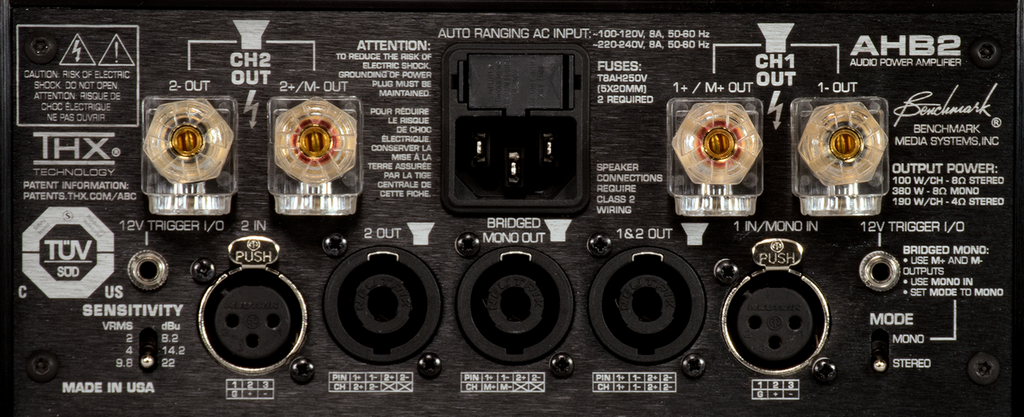

  • bta1
    válasz python1 #3080 üzenetére
    Talán annyival lehet kiegészíteni, hogy a bemeneti érzékenység definíció szerint a komplett erősítőre (előfokra, teljesítményerősítőre, vagy integráltra) vonatkozik, így félrevezető lehet a bemeneti fokozat (vélt) túlvezérlése kapcsán előrángatni...

  • #58092032
    Ebben egyetértünk, hiszen (nálam) a 105 mV azt jelenti, hogy ennyi kell ahhoz, hogy a 4 ohmon 85 watt teljesítményt leadja az erősítő. Viszont, ahogy te is írod, nagyon kicsi a mozgástér - szerintem abszurd módon az, hiszen milliméterekkel játszunk. Oké, hogy tud 160 km/h-val az autó, de az utca végére én csak harminccal szeretnék kigurulni, akkor ne legyen az, hogy hozzáérek a gázpedálhoz, és már száguld a kocsi.
    Most az attneuatorral (-20 dB) nálam jóval nagyobb a mozgástér, és simábbnak tűnik a hang, ami jó. 41 fontomba került az egész, szerintem bőven megérte. Lehet, hogy -22 dB lenne az igazi, de ezzel is sokat javult. Megpróbálok más sztereó erősítőket is meghallgatni itthon majd, erre a paraméterre is figyelve.
    A torzítás nekem abban jelentkezett (már a kilenc óra állás előtt), hogy sok minden élesebb, karcosabb, ridegebb volt. Most nem az. Én hajlok afelé, hogy akárcsak a stúdiókban, otthon is érdemes foglalkozni az illesztéssel, és "eljátszani" vele, ha az embernek van rá lehetősége. (korábban naivan azt hittem, hogy ha egy gyártótól veszek valamit, ugyanabból a sorozatból, akkor összedugom, és az tökéletesen passzol. Sajnos nem biztos.)
    Hogy aztán mennyi az annyi? Az egyik hifilap 500mV-ot írt (vagy annál kisebb, azaz itt abszolút értékben nagyobb érzékenységet). Ehhez sajnos nem tudok hozzászólni, azt viszont megfigyeltem, hogy az efelé tendáló bemeneti érzékenységű erősítőkre általában azt írják, hogy meleg, barátságos hangú (pl:a Vincent). De ez persze biztos sok más tényezőtől is függ, ez csak egy a sok közül.
    Summa summarum, én hiszek az illesztésben, történjen az bármilyen módon (PC-ből szoftveresen, gain kapcsolóval, szabályozható érzékenységű kimenettel, attenuatorral, speciális kábellel (Kimber, Flashback stb.)
    A végére egy link: Crown Audio Itt hasznos képletek vannak, ha valaki rendszert tervezni, a második segít kiszámolni, hogy mekkora "gain" van a rendszerben, csak a CD kimeneti feszültsége és az erősítő bemeneti érzékenysége kell hozzá. De a többi képlet is hasznos.
