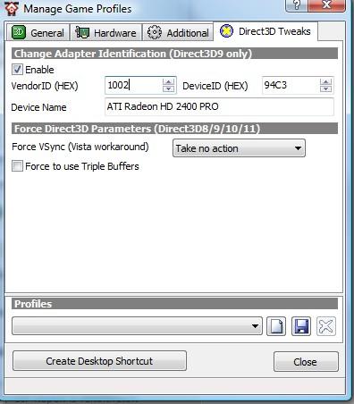

Leírom, persze.
1. Le kell tölteni a legfrissebbCatalyst HotFix-et
2. Indítsd a letöltött fájlt. Ekkor kicsomagolja a dolgokat (általában C:/AMD könyvtárba). Ha megnyitod a
mappát keresd meg a Packages\Drivers\Display\ mappát. Abban lesz 2 (nálam 2 volt wl*.inf=Vista w7*.inf=Win7) .inf fájl.3. Ahogy írtad Windows 7-ed van, ezért a W7-el kezdődő .inf fájlt nyisd meg, mondjuk Notepad++ -al.
4. Notepad++ -ban a Keresés menüben válaszd a Csere... funkciót, a Keresendő mezőbe írd be 94C3, míg a Csere erre mezőbe a 94C4-et. A Csere gombbal egyesével le tudod cserélni az Összes cseréje gombbal az összeset le tudod (de inkább egyesével csináld, nehogy mást is lecseréljen amit nem kellene). Ha ez megvan mentsd le (ha lehet előtte egy biztonsági másolatot készíts).
5. Ezek után jobb klikk a fájlra és válaszd a Telepítés opciót. Ekkor fel kéne telepítenie, ha nem megy akkor marad az oldschool megoldás, irány az eszközkezelő és onnét próbálkozz. Ha felmegy kell egy újraindítás és már megy is. A Catalyst Control Center viszont működésképtelen, nem telepíti fel, manuálisan meg hiába szenvedsz vele. Ha esetleg hardveres/szoftveres tuning kellene, felbontást állítani, vagy frissítési rátát állítani akkor használd az Ati Tray Tools nevezetű programot.
Én Vistára fel tudtam így rakni, 7-esen még nem próbáltam, de mennie kéne.
B terv. Ati Tray Tools-nak van egy olyan funkciója ahol a játékokat (jelen esetben .exe fájlokat) futtathatsz miközben az ATT azt mondja (mondjuk az Ati telepítőjének) hogy 1002(amd) és 94C3-as videokártyád van.
Ezt a Manage Game Profiles/D3D Tweaks részben tudod 'bebikázni'. Vendor ID: 1002 Device ID: 94C3 Device Name: ATI Radeon HD 2400 PRO, Én így még nem próbáltam, de hátha

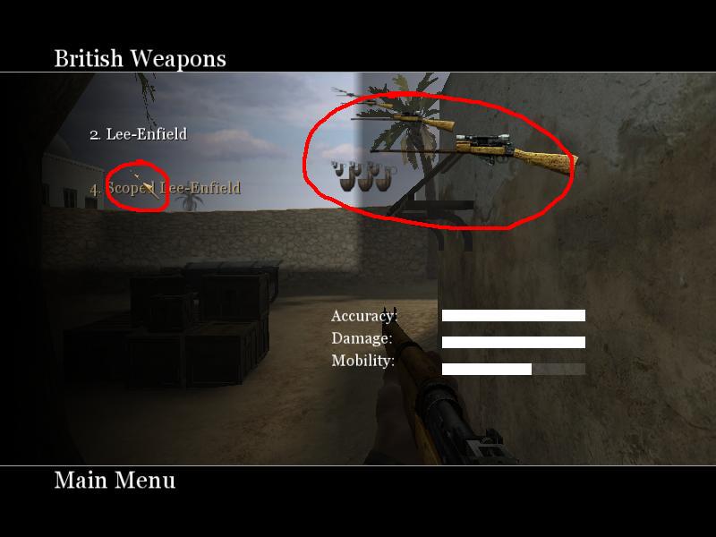

Egy kis segítségre szorulok...
ATI Radeon HD2400 PRO 512 MB AGP
Innen az első
letöltve-telepítve.Ki is javította a játékokban a zavaró hibákat.
VISZONT:
3dmark 2001 SE felénél, 3dmark03 már a fele előtt újraindítja a gépet.
3dmark06 el sem indul:System Info error: Wbem not connected MO_WMI :: CWMIObject:: connectToWbem()Előre is köszi...

impalaman
#819
De nem a DirectX 10 től. Mert ha így lenne, egyetlen DX10-es videokártya nem menne XP-n. A COD2-t a grafikai beállítómenöjében be lehet állítani DirctX7-es grafikai motorra.
OPTIONS->GRAPHICS->RENDERING METHOD PREFERENCE.Itt alaphelyzetben automatikus van beállítva, de DirectX7-esre véve már mennie kéne. A COD2 DirectX9-es motorja rosszul van optimalizálva, és még egy közepes kártyán sem mindig megy folyamatosan, nemhogy egy 2400 pro-n.

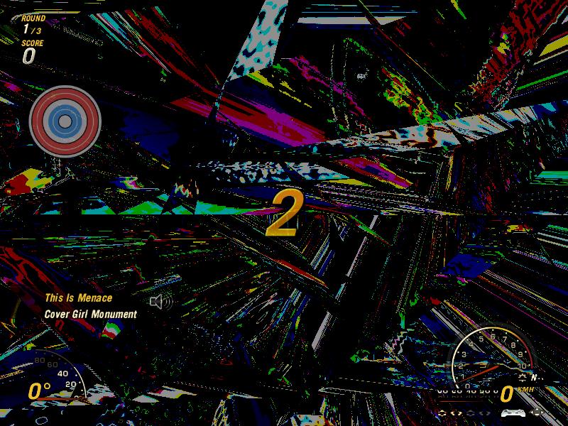

piesta2
megoldódott a problémám. a hiba az volt hogy a kártya ugyebár dx 10 es. nos az xp nem támogatja a dx 10 et. felraktam a windows 7 et és tökéletesen működik.
piesta2
köszi. elég fura amugy...

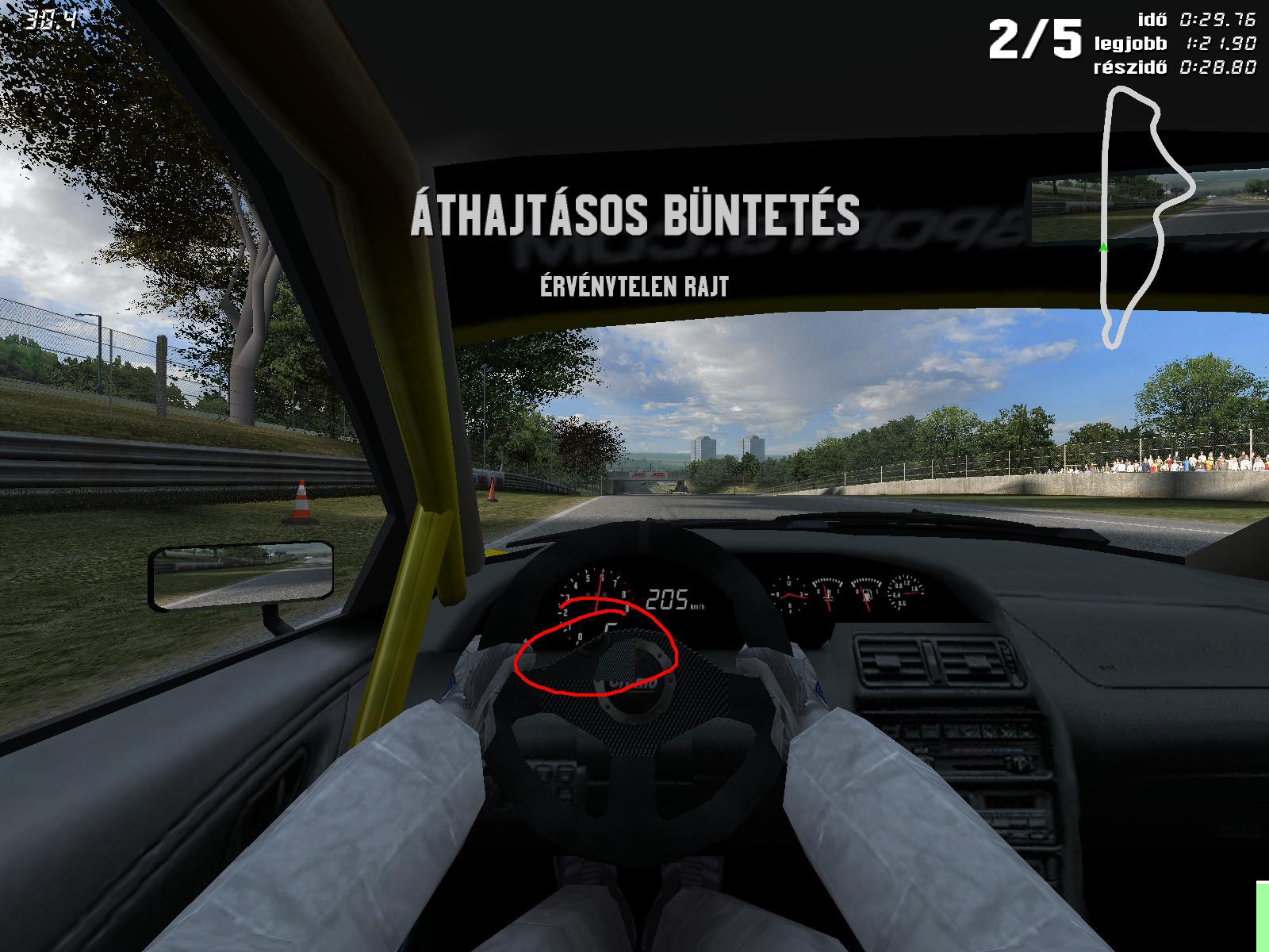

piesta2
XP-m van
hát nem pixelhiba. hanem keverednek a dolgok. pl mint látod az autos játéknál a kormány bel felső része 180°ba elfordul. aztán cod2 be a fal helyett célkereszt van, gránát jel helyett valami más meg hasonlók. keveredik a grafika. de fel akarom rakni a win7 et
athlon xp2000
1,5gb ram
ez a vidi kari
remélem menni fog. és akkor a kártya is menni fog remélem -
piesta2
helyzet az. hogy kint az asztalon böngészőbe meg ahova nem kell 3D ott megy a kártya rendesen. de ha már be lépek 1 játékba és ott akarok játszani vannak benne hibák. ez nem a monitor hibája. és nem csak nálam van ez a jelenség. egyik ismerősömnek is ilyen van csak 256 os és neki is ez a baj. a játék beállításait húztam én vissza is fel is ugyanaz... mindenképp rossz. sőt ha jobban lehúzom még rosszabb ha feljebb teszem akkor meg fps csökkenés.
a ventivel nincs baj, hidegen is ilyen... meg meg is néztem semmi gond.
sajnos erre a problémára sehol nem találtam még megoldást. más hd2400 agp pro 512 mb-os társamnak nincs ilyen gondja? egyet tudok, szinte a szomszédba és nála sem találjuk a megoldást. más az alaplapunk is proci minden, mégis ez van
remélem most kicsit érthetőbben írtam le
