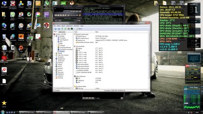

GPU-Z progival lehet log fileba menteni a hőmérsékleteket, nem kell kapkodni a képernyőmásolattal.
- = Zk = -
Findzs #19194 üzenetére
nyah.
képet nem lőttem, mert mire lelőttem a képet, minimum 5-7fokot lehűl
tehát:
konfig az adatlapomon. +22cm-es oldalventi utólagosan beépítve. szobában N állapotban van a gázkonvektor. alap esetben 30 fokos a kártya, de hála a gázkonvektor "őrlángjának" 32 fok jelen esetben.
közel 1 óra BFBC2 közben mért eredmények, amit az MSI AB közöl velem játék közben:
a kártya 55-60 fokos
75-80%-át használja ki a gpu-nak
50-55-60%-on járatja a ventit...
Shift 2. 13 perc játék.
fura, mert az MSI AB nem ilyen értékeket mutat. ott egy 10-essel több...hmm. -
