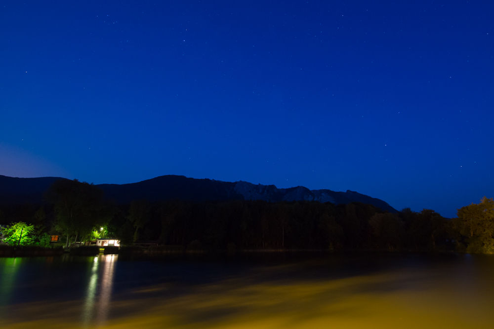

ccH2SO4 #3918 üzenetére
Jó gép, jó objektív, simán csinálhatsz ezekkel nagyon szép képeket.
De, lehet egy képen is jó minden, de ahhoz általában az előteret meg kell ,hogy világítsd. Nem olyan nagy dolog összerakni egy eget meg egy előteret. Ha kipróbálnád külön exponálj az égre 20mp-ig, aztán külön az előtérre fókuszálva

TKL
ccH2SO4 #3916 üzenetére
Sokkal később fotózz, teljes sötétségben, és ne legyen hold egyáltalán se a horizont fölött se a közelében. Ahhoz, hogy minden látszódjon külön képet (vagy többet és egybe gyúrják) szoktak csinálni a csillagokról, és külön képet (vagy többet és egybe gyúrják) az előtérről, aztán ezt a kettőt össze dolgozzák.
Milyen géppel készítenél képet?
Szerk: Az exif-ed alapján Nikon D7200. A 20mp-es exponálási idő jó, az 1600-as ISO jó lehet de több mindentől függ, viszont F5.6 az kevés követés nélkül.
Milyen az objektív amit használsz (azt látom hogy max F2.8-as, az már jónak számít)?
ccH2SO4
Első próbálkozásom csillagfotózás téren, csak a tájat szerettem volna megörökíteni a csillagokkal.
A kép 21:45 körül készült, bal oldalon már jön majd fel a hold, ez tudom nem jó.
Legközelebb esetleg lehetett volna picit később fotózni, akkor több csillag látszik? Csak korom sötétben meg talán a tó meg a hegy nem látszott volna annyira.
A véleményetekre lennék kíváncsi, hogy legközelebb mit csináljak másképp, minden építő jellegű kritikát elfogadok.
(jól lebutította a képet,de a lényeg látszik) -
