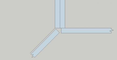

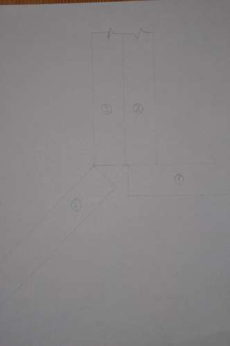

unreg1 #23169 üzenetére
Annyi a bibi, hogy a "csinálás" még a tervezés, tehát nincs mit próbálnom. Egy olyan falra kerülne ez a felső szekrényelem, ahol a csempe síkjától 335 mm-re van az ablakkáva síkja. Amikor épült a ház, ez a méret elégnek tűnt egy 18-as front és egy 300 mm mély dobozhoz. Csak közben a nőneműektől felmerült az igény, hogy kellene a tetejére egy párkányléc is amelynek a szélessége 71 mm, amiből van ugye a 30 mm ami a doboz tetejére megy a lefogatáshoz. Ez aztán egyből megnövelte 41 mm-rel a szükséges helyet 359 mm-re. Így meg 24 mm-t belelógna az ablakba. Na most, innentől kezdve a 300 mm-es dobozméret nem jó. Azért kérdeztem, hogy melyik megoldás nézhet ki szebben. Megrajzoltam mind a kettőt. Szerintem az első jobban néz ki. Megnézve néhány az asszony által összevásárolt német lakáskultúrával foglalkozó újságot, ott is úgy néznek ki ezek a párkánylécek mintha az ajtó külső síkjától indulna a törés. Mindezekre még hab a tortán, hogy az asszony 28 centis tányérjainak is bele kellene férnie a szekrénybe.
A második kérdésemnél szinte én is ugyanarra jutottam, mint amit te javasoltál. Ha a 2-es oldallap mélysége rövidebb 5 mm-rel akkor elvileg jó a sík. Viszont az 1-es és 4-es ajtó közötti 7 mm-es hézaggal még mindig kezdeni kellene valamit. A 2-es oldallapként egy 12-es korpusszal talán ez is megoldható lenne. Ugyanakkor megint felmerül egy probléma: a doboz tetejére rakott párkányléc a csomópontban kissé furán fog állni, ámbár nem tudom, hogy mennyire lenne észrevehető.

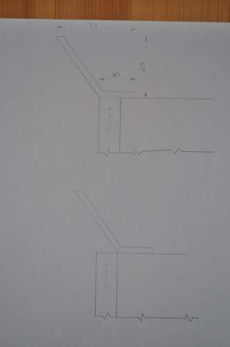

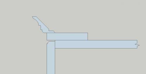

unreg1
Pompiere #23168 üzenetére
Az lenne a legjobb, ha egy szakaszon feltennéd mindkét módon a párkánylécet, lefotóznád és betennéd ide.
Úgy könnyebb tanácsot adni, elvégre ez egy esztétikai kérdés.A sarokelemre van egy trükk, a sarokszekrény 6 mm-el álljon előrébb, mint a mellette levő darab. Ezt úgy a legegyszerűbb megoldani, hogy a sarokszekrény oldala 6 mm-el legyen szélesebb, mint a többi szekrényé.
Ekkor fognak az ajtók élei pont sarokban találkozni. Persze csak akkor, ha a sarokelem ajtaja nem sokkal keskenyebb. -
Pompiere
Tisztelt urak!
Műkedvelőként konyhabútor felsőrészt csinálok.
Az elemek tetejére Nettfrontos párkánylécet szeretnék tenni. A párkányléc szélessége 71 mm, amiből 30 mm az az egyenes rész ami a dobozok tetejére fekszik és itt van lecsavarozva.
Ehhez kapcsolódna a kérdésem:Hogyan nézne ki jobban, mi a gyakorlat: ha a 30 mm-es rész teljesen a doboz tetejére fekszik és 41 mm van a "levegőben", vagy csak 12 mm fekszik a dobozokon és 59 mm van a levegőben. Ez utóbbi esetben a frontok külső síkjától indul a párkányléc "törése" a plafon felé, míg az első esetben közvetlenül a doboz függőleges síkjától.
A második kérdésem az lenne, hogy felső sarokszekrény elem, illetve a mellette lévő elem(ek) - az ajtók 45 fokban állnak egymáshoz képest - az ajtó hézagainak szebbé tételére mi a megoldás. Megszerkesztettem papíron a bútorlapok és a rá kerülő ajtók csomópontjait de iszonyúan csúnyán néz ki. Hatalmas - 7 mm-es a hézag - plusz még a sarokelem ajtajának függőleges külső élei a mellette lévő elem ajtajának külső síkja mögé kerül.
Van erre valami megoldás. Jó néhány konyhabútort megnéztem az ezzel foglalkozó cégeknél, de ott sem tudtak mit mondani. Mindenhol óriási hézagokkal illeszkedett a sarokelem ajtajának két függőleges külső éle a jobbról és balról lévő szomszédos elem ajtajainak éleihez.
Bocsánat a körülírásért de egyszerűbb lenne mutatni mint elmondani.
Előre is köszönöm az építő jellegű tanácsokat.
