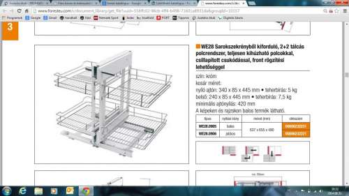

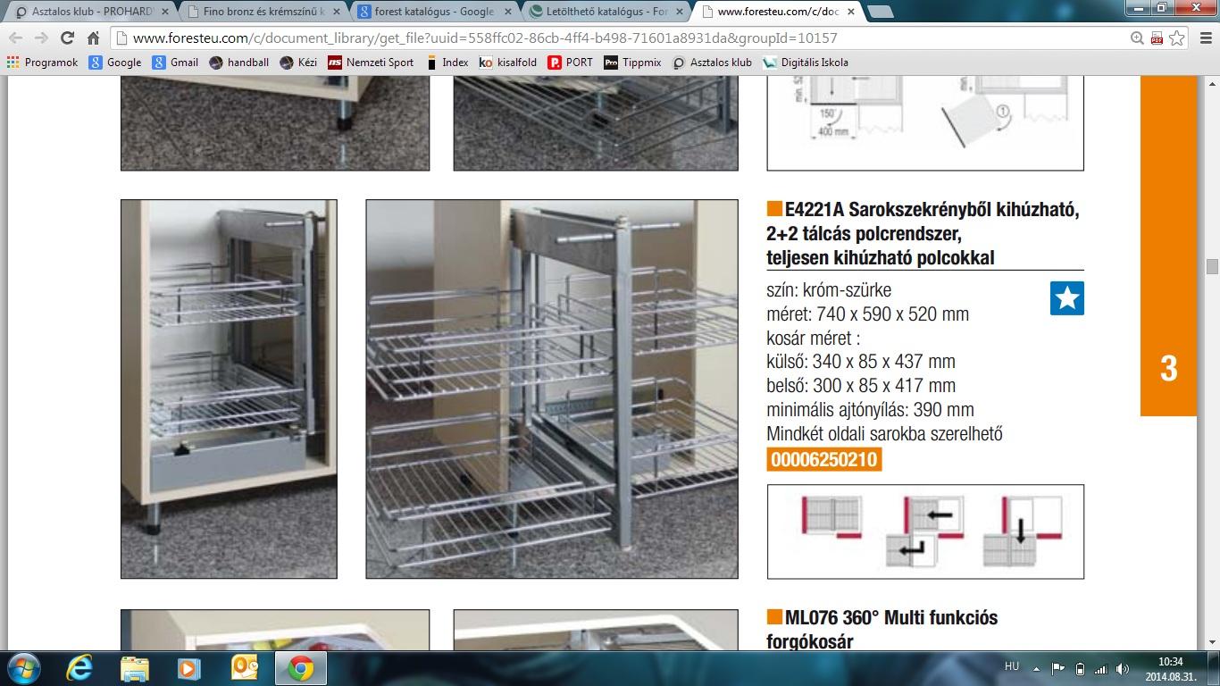

Még ezt találtam:
Ez alapján a sarkok találkoznak, de nincs átfedés. Vagyis ha 30cm akkor 30cm - 2mm (szélétől) - 18mm (másik ajtó) vagyis -2cm szerintem, de nem tudom kell és ha igen mennyi ráhagyás a két ajtó találkozásánál.
Illetve találtam forest katalógusban ilyen pántot:
Forest katalógus 16. oldal lap alja, de méretszámítás nincs
