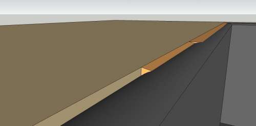

martong #23631 üzenetére
Jól feladtad nekem a leckét. Egész délelőtt ezen gondolkodtam, amíg ücsörögtem a szalagfűrész mellett. Persze, magadnak adtad fel elsősorban.
"Az esztétikai és praktikussági előnye szerintem elvitathatatlan."
Ez kizárólag arra az esetre igaz, ha a vízzárás is, és a hézagkitöltés is abszolútra sikerül. Mint írtam elsőre, ezek a sarkalatos pontok. Azonban ha ebbe hiba csúszik, akkor mind az esztétikai, mind a praktikussági előny könnyen hátrányba invertálódhat át.
Nézzük, eddig mire jutottam:
Van forgalomban olyan mosogató medence/főzőlap, aminek a szélei nem szögben vannak megtörve, hanem derékszögben. Kizárólag ilyen felelhet meg, mert minden más megoldás esetén ki fog látszani a pozdorja - ahogyan ezt magad is említetted. Ez nem szerencsés több okból sem. Mert még nehezebb jól szigetelni, és szinte lehetetlen valóban szépen. Mert itt a rés már túl nagy ahhoz, hogy olyan kitöltőt találj, ami minden (egyébként elég magas) elvárásnak egyszerre megfeleljen.
Van egy olyan probléma is, amire szerintem nem is nagyon gondoltál eddig. Még ha kimaratod CNC-vel a helyét, ami köztudottan századpontos, akkor is bajban vagy, mert szerintem egyetlen beépíthető tálca sem lesz századpontos. Hogy annak az egyenetlenségeit hogyan lehet a gyakorlatban lekövetni, fogalmam sincs. Nekem a szabadkézi másolásnál leragadt a tudományom.
Valószínűleg arra sem gondoltál, hogy egy valóban jó vízzáró kitöltéssel egyúttal oldhatatlan kötés is alakul ki, ami kizárja esetleges későbbi csere, vagy javítás lehetőségét.Jómagam a szilót pl kizárnám, hiába elég jó vízzáró készítmény. Mert azzal ilyesmit gyakorlatilag csak taknyolni lehet, mert annak az esztétikája nem valami fényes, és mert elég egy picike por, víz, zsír, légbuborék ragasztás közben ahhoz, hogy már végleg el is legyen b@xva.
Neked olyan anyagot kellene találni, ami egyszerre:
- rendkívül jól, tartósan tapad
- vízzáró
- rugalmas
- penészedésnek ellenáll
- hőnek ellenáll
- vegyszereknek ellenáll (ecet, klór, hypo, etc)
- UV nem színezi el
- kötés után nem változik a térfogata
- lassan öregszik
- színe harmonizál a környezetével
- kötés előtt úgy lehet letakarítani a mellé sikerült részeket, hogy nem hordjuk ki e művelet közben a helyéről a lényegetKülön-külön lehet ilyen anyagokat lelni, de ami egyszerre minden kritériumnak megfelel - nekem most nem jut eszembe.

martong
thyeby #23629 üzenetére
Nyilván tizedpontos megmunkálást igényel.
Nyilvánvaló, hogy a vízzárás a probléma, bár főleg a mosogatónál, a főzőlapnál nem mindennapos a folyadék kifolyása.
A következőképpen gondolkodom:
Ha a hagyományos módon csinálom; azaz kivágom a mosogató/főzőlap besüllyesztendő részét, akkor a munkalapot el kell vágni. Azaz meg kell oldani a víz munkalap vágott élhez jutását.
Ezt (ha jól sejtem) két úton lehet megoldani:
1. A mosogató ráfekvő pereme és a munkalap közé teljes hosszában vízszigetelő tömítő/ragasztó anyagot rakunk.
2. A vágott élet valami módon lezárjuk, vízszigetelővé tesszük.Ha a peremet bemarjuk akkor a 2. megoldást mindenképpen meg kell csinálni mert "kilátszik" a munkalap mart felülete.
Tehát a kérdés, hogy a gyakorlatban megoldható-e a 2 megoldás, és ha igen hogyan.
Mivel lehet egy bútorlap vágott élét impregnálni?
Köszi az együttgondolkodást!

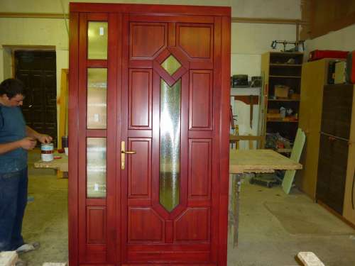

thyeby
Fekete dió #23619 üzenetére
Kúl.
Te tervezted?
