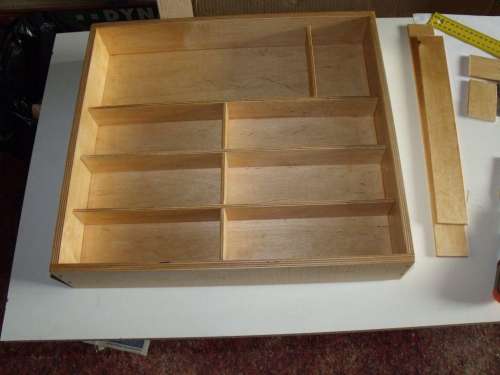

tárolórekeszes fiók van lekenve selyem-matt színtelen lakkal, mondjuk csak két rétegben. -
runner 125
Frankó lett, gratula.
Nekem is tetszik a szín, jó az összhatás.Az elválasztókat gondolom te gyártottad le abból a rétegelt lemezből. Nem tartasz tőle, h némi nedvesség hatására le fognak peregni az élek?
..én az egyszerűbb, műanyag megoldást választottam. Kb. 1000FT-ért lehet vásárolni pontosan fiókméretre vágható evőeszköztárolót tök erős műanyagból.mod. A bútor szerkezetét sima fehér bútorlapból csináltad?
Sajnos nekem csúszik a bútorom, persze nem az én hibámból... Az asztalos cég árajánlatán feketén fehéren fel volt tüntetve, h 4-6 hetes átfutással tudják vállalni a bútort, s persze ez szóban is megerősítésre került, viszont a 6. hét pont most pénteken telt le. S a legbosszantóbb, h még én hívtam őket a hét közepén, h mi a helyzet.
"Őőő, csináljuk, csináljuk, csak a sok Blum felnyíló miatt sokat kell állítgatni..". Nem akartam kellemetlen irányba lendíteni a telefonbeszélgetést, így nem mentem bele jobban.

Végre elkészült a konyha amiben a fiókok méretei azok anyagszükségleteinek kiszámolása, szabatás/nútoltatása és végül összeszerelése tartott ilyen soká de hát nem vagyok szakértő és az idő sem hajtott.
Ha nem gond bedobok pár képet:Evőeszköztartósba a maradék 6mm rétegelt lemezből bedobtam egy fix szortírozót.
Köszönöm a segítségeiteket hisz nélkületek még tovább tartott volna a folyamat!
