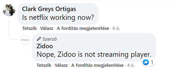

Olvasd el a 72150 hsz-m és látni fogod, hogy egyik se streamable-re való lejátszó.

"Netflixhez és HBO GO-hoz, illetve "streaming"-hez olyan lejátszót kell venni, ami megkapta a licence-t, az összes többin csak szenvedés és bizonytalan a működése."
Megerősítem. A Realvison 4k-val való pár napos szenvedés után vettem egy Mi box S-t, ami kiválóan működik, úgyhogy egyúttal nyugodt szívvel tudom ajánlani is.
