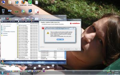

jasohn
Hali mindenkinek!
Van egy kis problémám az újonnan vásárolt Vodafone-os mobilnetemmel, mivel a hozzá kapott usb-s Huawei E220-as modememet nem tudom használni a Win Vistás laptopommal, mert a Vistát nem támogatja.
Na erre én a vodafone oldalán lévő firmware frissítést megcsináltam amivel elvileg kezelni lehet a Vistás problémát és az alatt is tudom használni a modemet, de ez után is ezt a hibaüzenetet írja ki:
LÉGYSZI SEGÍTSETEK! -
