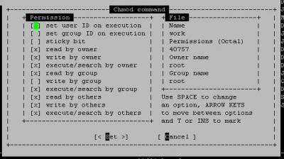

Közben majdnem megszületett a megoldás...
Szerintem mindent root-ként futtatok, nem csináltam másik usert.
Én az /opt/etc/samba/Share/torrent könyvtárra adtam ki a jogot, és azt hittem, hogy ez vonatkozik az alkönyvtárakra is.
Most bepipáltam MC-ben a "Write By Others" részt az /opt/etc/samba/Share/torrent/work könyvtáron is, és így most a következő a helyzet.
Ha MC-ből létrehozok 1 könyvtárat a work alatt, azt le tudom törölni, de ha az új könyvtárban még egy másikat is csinálok, akkor azt már nem tudom XP-ből törölni.
Tehát nem öröklődik a jog a szülőkönyvtártól. A jogokat nem tudom hogyan kell megnézni paranccsal, csak így tudom mutatni... Ez tehát a work könyvtár. -
Ez be van nekem állítva, tudok is létrehozni könyvtárakat, meg file-okat is, sőt azokat törölni is tudom, amit én hozok létre. A baj azzal van, amit nem én, hanem a rendszer hoz létre... Illetve feltételezem, hogy nem a rendszer, hanem a root hozza létre (a torrentek kimeneti file-jait) és azt én mint "egyszerű vendég a sambán" nem tudom törölni.
