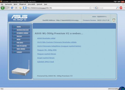

Én úgy gondolnám... Már meg is tettem volna. Csak az a baj, hogy nem sokra menne vele senki.
- Az admin felületre mutató link az én dns címemre mutat.
- A többi link az általam használt mappanevekre alapszik.
- A háttérképre beírtam fixen a dns címemet, és az SSID-t.Mire ezeket mind korrigálja valaki, addig csinál újat is. Szóval nem írigység, de ez csak nálam működik.

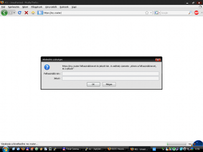

a digest jobb mint a basic... ne basic-et használj szetem... a lényege annyi, hogy:
lighttpd.conf
engedélyezni kell az auth-ot... kivrdszed a kettőskeresztet (#) a mod_auth elől... aztán mész lefele megtalálod egyszercsak az auth-oz tartozó részeket valeszg minden sor elé oda lesz rakva a "#" azt hagyd is úgy és alá ezeket másold be:
auth.backend = "htdigest"
auth.backend.htdigest.userfile = "/opt/etc/lighttpd/.passwd"
auth.require = (
"/rtorrent" =>
"method" => "digest",
"realm" => "rtorrent",
"require" => "valid-user"
)az auth.require alá az rtorrent helyére azt írd be amit le szeretnél védeni, tehát ugye a / jel és azután azt a mappa nevet amit védeni akarsz.. ezzel végülis a szerver root alatti mappákat adod meg amit le szeretnél védeni...
"realm" ide mind1 mit írsz csak a lényeg az h majd passwd létrehozásnál is ezt ird...
"require" itt maradhat a valid-user mert igy azokat a user-eket fogja nézni akiket beállítottál a passwd file-ba de ha egyedül használod nem kell másik acc. akkor lehet igy is: "require" => "user=kiscsirke" kiscsirke helyére értelme szerűen a te neved kell amit használni akarsz..na most kell létrehozni a jelszó file-t.. ehhez szedd le ezt ha nem akarsz feltelpíteni apache-t csak azért és aztéán ezt másold bele (természetesen csomagolod ki) az /opt/sbin -be (máshova is rakhatod csak akkor a parancs elé majd a teljes elérését is bell írnod).
Tehát amivel jeszót létrehozunk:
htdigest -c /opt/etc/lighttpd/.passwd rtorrent sajatnev
be kell írni az alap részét az ugye ez:
a .passwd után egy "szóköz" és beírod a realm -ot amit fentebb megadtál.. ezután megin "szóköz" és beírod a felhasználói nevet amit hazsnálni szeretnél...
VIGYZÁZZ: ha a configba a "require" -hez fix nevet adtál nem a "valid-user" szerepel.. akkor ugyanazt kell beírnod ide is...háát ennyi lenne az egész jah persze a lighttpd -nek ajd egy restartoto
/opt/etc/init.d/S80lighttpd restart
és már mennie is kéne... ha több dolgok akarsz levédeni... akkor annyi az egész a configba az első levédett résznél kiveszed az utolsó zárójelet és az utolsó elöttihez meg raksz egy vesszőt... és ugyanaz jön mint az elöbb megmutatom:
auth.require = (
"/rtorrent" =>
"/aega" =>
)ennyi a realm -al itt kezdődnek a bajok mivel ha ugyanazt adod meg akkor menni fog minden DE a szar az h ha belépsz az egyik helyre akkor ugye már kapsz egy cooki-t a böngésződbe ami szerint már beléptél azzal a realmal és igy a másik helyen ami védve van már nm fog jelszót kérni... na ezzel annyit lehetne csinálni, hogy a második realm -ra valami mást irsz be aega esetén pl: aega
DE ez igy nem fog menni mivel a passwd file-ba még ilyen nincs ezt ugyanugy létre kell hozni... a baj csak annyi hogy ha ezt most létrehozod akkor az előző el fog tünni... nemtom miért csak e sort it abba a szarba.. lehet h a parancson lehet változtatni vagy nemtom h normálisabb legyen.. de végülis mind1... először lemented a vhova a .passwd file-t hogy meglegyen az abba lévő egy sor is aztán létrehozod az uj védett területhez a jelszót... (ha ugyanazt akarod felh. névnek meg jelszónak akkor is uj kell mivel a realm más és azt is beleveszi a karakterláncba szóval mindenféleképp uj kell)
miután ez meg van .. már csak annyi kell h belemész a .passwd file -ba és belemásolod egy sorral lejjebb a régi (kimentett) passwd file-bol azt a sort.. és igy külön realmal kéne mennie mind a 2-nek ... elvileg..na ennyi lenne
Nekem így van pontosan a lighttpd.conf ide vonatkozó része:
auth.debug = 2
auth.backend = "plain"
auth.backend.plain.userfile = "/opt/etc/lighttpd/.lighttpdpassword"
auth.require = ( "/" =>
"method" => "basic",
"realm" => "Kérem a felhasználónevet, és a jelszót",
)Az "/opt/etc/lighttpd/.lighttpdpassword" file tartalmazza a nevet és a jelszót.
Formátuma:felhasznalonev1:jelszo1
felhasznalonev2:jelszo2És kér jelszót :-)

nem ker jelszot
Shomci
Intruder2k5 #5673 üzenetére
a kovetkezoket tettem:
1.
Ezt úgy tudjuk megtenni, hogy a lighttpd.conf -hoz hozzáadunk pár sort.
auth.backend = “htdigest”
auth.backend.htdigest.userfile = “/opt/etc/lighttpd/.passwd”auth.require = ( “/rtorrent” =>
“method” => “digest”,
“realm” => “WL500gP”,
“require” => “valid-user”
),“/aega” =>
)2.
Addel
Na a legfontosabbat lefelejtettem.
Kell még hozzá engedélyezni a server_modules -nál a “mod_auth” -ot , ez valahol a config fájl elején van.3.
ipkg install apache (mert jott az -sh error)
4.
Ezután létre kell hozni a “.passwd” file-t és hozzá kell adni a usereket.
htdigest -c /opt/etc/lighttpd/.passwd WL500gP sajatnevem
szepen beadtam neki a jelszot, 2x, el is fogadta.
nos, es akkor most akkor mivan?

igy van... de nekünk nem ezzel van baj...
szóval átfogalmazom kicsit a dolgokat, mert nem arra kapunk választ amire kérdezünk...
Szóval a lényege annyi, hogy mi azt nem tudjuk h mért nem egy az a webui amit az elöbb linkeltek be képként... miért ir ki alul 404 -es hibát... az rtorrent működik el is tudja érni a kolléga ntorrentel.. de ő webuit szeretne,. de ami r0by leírásába volt az neki (nekem se) nem megy ... de nem tudjuk h mi lehet a baj mivel nálam más web-uk mennek (rtwi, wtorrent)..
na ez a bajunk
de egyébként mit adtál meg a lighttpd -be cgi beállításnak? meg mit adtál meg a webui beállításoknál ..? nem ott van valami eltérés és azért kap rossz választ a webui? én erre tudok gondoloni még.. habár nálam tuti nem ez volt a baj...
r3pl4y
a válasz nem is neked szólt..
hanem nekem mert nem olvastam el az 5000. HSZ-ban lévő dolgokat pedig ott a megoldás.. én már régen foglalkoztam a routerommal.. hál istennek már egy jóideje kifogástalanul megy .. és nem tudtam h igy össze vannak szedve az infok.. meg azt se nagyon tudom h milyen ujítások vannak azóta..
de nekem is mindig az a 404 -es error jött be ha azt a webes felületet használtam.. nemtom mi lehet a baj.. mivel nekem a többi webui az normálisan megy.. mondjuk én rpc.socket-en keresztül komunikálok nem az 5000 -es porton.. még régen r0by mondta h ez biztonságosabb... lehet h ez a baj? bár nem hiszem mert be lehet lőni annál a webui-nál is h socketen vagy porton menjen...
Digger:
nekünk nem az a baj h nem megy az rtorrent... ugyanis az a válasz arra vonatkozott, hogy ha a
ps afx | grep torrent
beirása után nem látod ezt:
/opt/bin/rtorrent -n -o import=/opt/etc/rtorrent.conf
akkor nem megy normálisan az rtorrent mert nem tudta behuzni a config fájlt...ezzel szembe nekünk maga az rtorrent megy .. csak az a webui nem akar csatlakozni hozzá valamiért.. vagy nemtom mi a baja... modnom nekem a többi webui megy...
