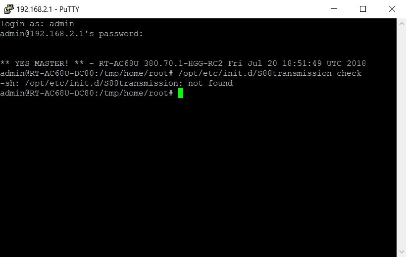

Akkor megpróbálnám manuálisan indítani, az init scriptet kihagyva, úgy talán látod a hibaüzenetet majd. Ehhez viszont tudni kellene, hogy hol van a settings.json file, amiben a beállításai vannak. Aztán így indíthatod:
/opt/bin/transmission-daemon -f -g /opt/etc/settings.json
libus
Intruder2k5 #4752 üzenetére
Elindul, de az ellenőrzésre meg dead-et ír.
admin@RT-AC68U-DC80:/tmp/home/root# /opt/etc/init.d/S88transmission start
Starting transmission-daemon... done.
admin@RT-AC68U-DC80:/tmp/home/root# /opt/etc/init.d/S88transmission check
Checking transmission-daemon... dead.
admin@RT-AC68U-DC80:/tmp/home/root# -

Újra telepítettem a leírás szerint, csak a tűzfal beállításokig csináltam.
Most erre" /opt/etc/init.d/S88transmission check" ezt írja:

libus
