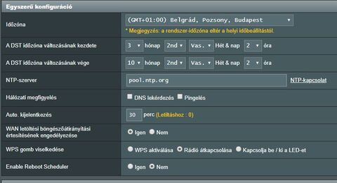

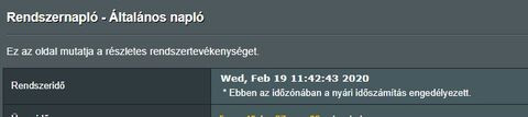

Infoid alapjan mi is bealltunk az AX58U tulajok soraba, eddig bevalt, minden mastol megszabadulunk, ebbol lesz meg par darab. Mondjuk viccesen jatek kutyu kulseje van az AC68U-hoz kepest, es az anyaga is rettenetes, minden meglatszik rajta. Ettol eltekintve es foleg mukodesere viszont kifogastalan eddig. Koszi.
Az idozonaval viszont ez is szivat, mint anno az AC68U "* Megjegyzés: a rendszer-időzóna eltér a helyi időbeállítástól." GMT +1 Budapestre van allitva. A DST idozona valtozasok neked hogyan vannak beallitva? -

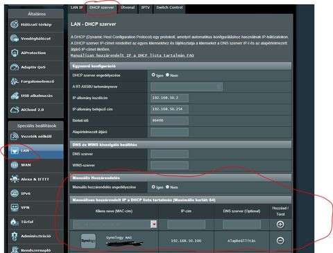

Nagyon köszönöm, sikerült beállítani a Fix IP címeket.
Most a PopcornHour A-500-al vagyok bajban, mert, amióta lecseréltem a Win7-est Win10-re, azóta nem látja a PopCorn az ASUS-hoz csatlakozó számítógépet és a NAS-t.
A Win10-ben megszüntették az "otthoni csoportot", azóta egyesével kell engedélyezni a megosztott mappákat, de még ezután is Felhasználónevet és jelszót kér. Holnap megpróbálok ezzel is megküzdeni, mert különben nem tudunk házimozizni. -

Kérek szépen egy kis segítséget a nálam okosabbaktól.
Az ASUS RT-AC-68U a kedvencem, a házban levő összes eszközt kiszolgálja.
A legújabb Firmware van rajta: Firmware verzió:3.0.0.4.384_45713
Amit nem tudok, hogyan lehet az automatikus IP cím helyett Fix IP címet beállítani a routeren a számítógéphez és a PopcornHour A-500 médialejátszóhoz? -

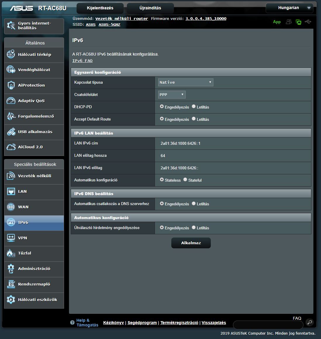

Az aktualis gyari firmware-el nehany naponta megbolondul az IPV6 ami az alabbi oldalon tesztelve 10/0 eredmenyt hoz (digi internettel)
https://test-ipv6.com/
Ez meg nem is lenne baj, de valahogy koze van a dolognak a NASomon futo emby szerverhez ami ilyenkor nem tud kapcsolodne a semmilyen scraperhez, nem tud plugint updatelni stb , mivel ugy tunik valamiert ipv6on kapcsolodik ezekhez.
Az ipv6ot az embyn kikapcsolni nem tudom, legalabbis nem talaltam semmi erre utalo opciot, igy azt kerdeznem, hogy van valami megoldas erre az eltuno ipv6ra?
Vagy lehet valamit allitani rajta a routeren , hogy ne bolonduljon meg? (vagy kapcsoljam ki , egyaltalan van valami ertelme, hogy be van kapcsolva?)
a csatolt kepen a jelenlegi beallitas.
A router ujrainditasa megoldja a problemat es olyankor ujra 10/10 az ipv6 teszt eredmenyes es vele egyuttal megjavul az emby szerver is, de nem akarom allandoan ujrainditgatni ha lenne 1 jobb megoldas. -

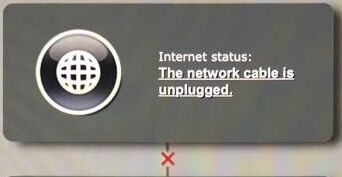

Van egy gyári latest (3.0.0.4.385_10000) fw-vel ellátott (AC68U) routerem, a fehér modem módba állított UPC Connectbox-szal időről-időre az alábbi hibát dobja:
Ilyenkor egy Connectbox reboot szokott segíteni. A router IP cím kérését/ellenőrzését már normal módba tettem aggresszív helyett.
A UPC-s szerelő nem igazán tudott mit tenni, akkor is egy reboot megoldott mindent és egy/másfél hétig jó volt minden.Ez router oldali hiba, beállítás probléma, vagy a szolgáltatót piszkáljam?

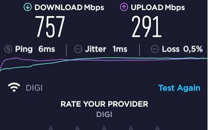

fecke78
sziasztok digi 1000 netem lett 5 ghz en speedtesttel 110/110 mbpes-et mértem ez a legjobb , nem lehet ezt feljebb tornászni ?
20/40/80mhz van beállitva jelenleg 100 vezérlőcsatornán van
wifi analyzer azt irja hogy a legerősseb csatornák 149,153,157,161.
De a beállítáoknál vezérlőcsatorna max 140 (Csatorna automatikus kiválasztása pl. DFS-csatornák kipipálva) . köszi
firmware : 3.0.0.4.384_45717 -
