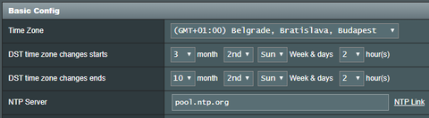

Most GMT+2 van egyébként...

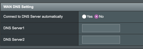

Nem szoftveres gond, nekem is van egy AC57U V1-m és jó volt az óra gyári szoftverrel is, most is jó Padavannal. Szerintem szolgáltatói hiba.
(#4398) gyulazsolti
Beírtad a DNS-eket majd újraindult a router? Mást nem tudsz tenni, nem a router hibája. Másik nettel esetleg nem tudod kipróbálni?
Rá kéne venni az eszközt, hogy új IP-címet kapjon, hátha azzal rendbe jön.
Ideiglenesen azt is megteheted, hogy pl. Bukarestre állítod az időzónát, az +1 óra és jó lesz addig amig rendbejön a szolgátatás. NTP szerver cseréje is megoldás lehet. -
gyulazsolti #4390 üzenetére

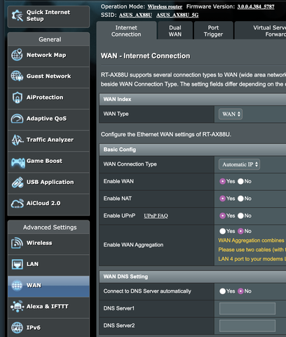

Talán már említettem, hogy RT-AC86U-n ezek a gyári beállítások és nekem nincs bajom vele:
WAN DNS-nek a Cloudflare-t használom:
1.1.1.1
1.0.0.1
LAN DNS-nek (DHCP Server alatt megadva) pedig egy helyi eszközt (Pi-hole egy Raspberry Zeo-n)

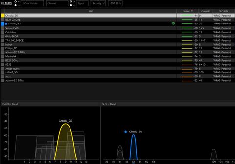

Tégla lakásban lakok (9 emeletes),egy halom hálózat van amit látok.Legnagyobb örömömre auto csatornán lehet az összes,mert vándorolnak ide-oda.
Mire találok egy kevésbé zsúfolt csatornát,addigra legalább másik 2 is elvándorol oda...
Látom a wifi hálózat teszteren,hogy 1-től 3-ig szinte semmi sincs,de amint 1-es csatornára állítom,2 szomszédos router is követ és máris nem csak én vagyok ott egyedül...
Marha idegesítő!
Az a szerencse,hogy kevesen használnak 5GHz-et mert azon viszont nincsenek úgy tele a csatornák.
De a 2,4GHz egy borzalom.

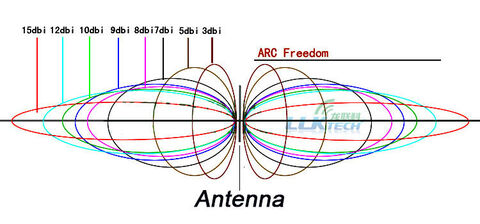

Az antennák állása alapvetően két tényezőtől függ.
Ha egy szintes teret akarsz besugározni, akkor egyértelmű, nem is kell továbbolvasnod: álljanak függőlegesen! Nagyon ritka esetben, összetett reflexiós helyzetben fordulhat elő néha-néha-néha, hogy segít a bedöntés, de ennek a valószínűsége elhanyagolható.
Több szintes tér esetén általában a szélső antennák kifelé döntése a javallott beállítás. Itt szintén ritkán bejátszhat az antennanyereség kérdése, de a kifelé döntéssel alapértelmezetten nem igazán veszíthetsz, viszont nagyobb eséllyel nyerhetsz valamicskét az alsó-felső szinteken.
A reflexiók persze csökkentik ennek az egésznek a jelentőségét, tehát a három függőleges antenna sosem rossz.

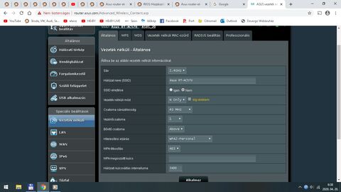

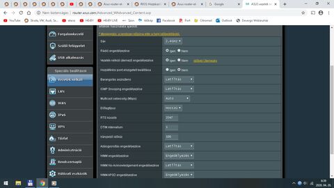

a jobb oldali képen van a jó beállítás
5GHz-et benyomhatod fix 80MHz-re -

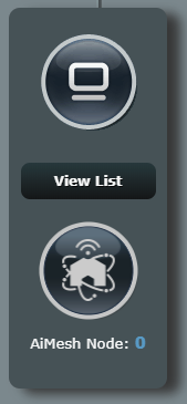

MaCS_70 #4328 üzenetére
Szerintem ne hamarkodd el ennyire. Valószínűleg csak szoftveres gond van.
Nálam csinál ilyen érdekességet is:Ilyenkor a View List-re kattintva valóban nem listáz semmit. De arra rájöttem, hogy ki kell jelentkezni, aztán vissza és újból látok mindent. Próbáld meg ezt te is.
Úgy sejtem, hogy valami nagyon erős cache lehet a háttérben, és ezért nem láttam napokig 1-2 LAN eszközt.
Nézd meg esetleg másik böngészőben, inkognitóban/privátban, töröld cache-t, stb. -
