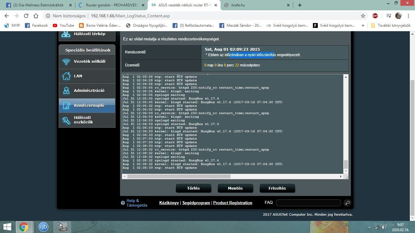

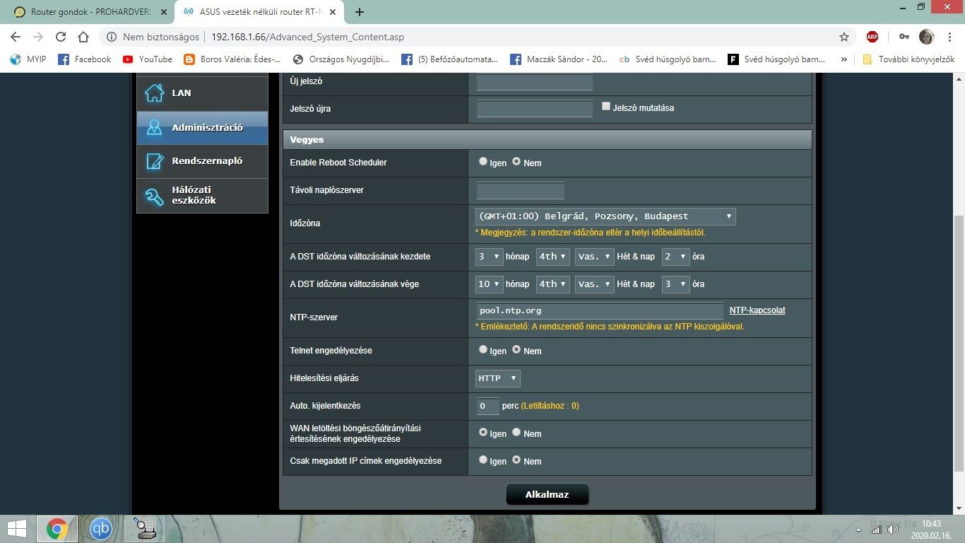

Az Asus RT-AC65p routernél tapasztal más is olyat, hogy 1,5 napi működés után 100%-on ment a proci, illetve a ram meg 95%-on? A forgalomkezeőnél a QoS megint be volt kapcsolva.
Minden port továbbítást kikapcsoltam, meg látom mi lesz. Webes felületről újraindítottam ,és ugyan úgy 100% a cpu. Fizikailag ki be kapcsolás után, cpu 1-2%-ék a Ram 40%-ék.

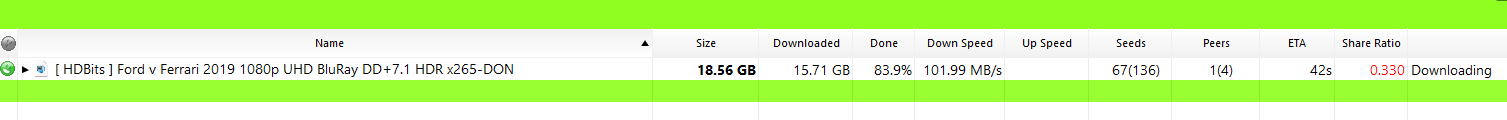

Megszenvedtem vele, már magam sem tudom hogyan, de sikerült az rTorrentet felvarázsolni, remote GUI-val végre (ráment olyan 4-5 órám ma). Eddig Transmission -nel tesztelgettem, meg hát azt ajánlják mindenhol, de azzal tényleg megfekszik eléggé egy AC65P, vagyis pl. 150Mbites netem van, de 4.5 -6 MB / sec-től nem töltött soha gyorsabban, és ilyenkor még unresponsive is lett a transmission felület.Jelentem, ez rTorrentnél nincs így!
Míg a Transmission egy szálon fut, ez képes több szálon futni, az eredmény a fentebbi képen. Töltött 13MB/Sec-kel is.
Egyébként a remote UI-hoz Electorrent-et használok, eléggé jó kliens.Azt akarom kihozni ebből az egészből, hogy ha egy modul / szoftver jól meg van írva OpenWRT-hez, akkor azért eléggé elő lehet hozni ezeknek a routereknek a tartalékait!
