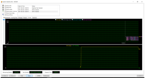

A tavasszal volt pasztázva és takarítva. Szoba kb. 26°C-os, Cpu 10-20%-on megy 70-75 °C-os, memória 3,5GB 20%, GPU 70-75°C. Most este átállítottam az energia beállításikat windows-os kiegyensúlyozottra mert eddig az asus féle power4gear hybriden volt így lement a hőmérséklet 60-65°C-ra.

Mitől lehet az, hogy a lányomnak feltelepítettem a MESTERMC klienst és véleményem szerint nagyon melegszik a laptop 75-80°C. N550_i7_16GB_NV_GTX850_4GB_WIN10 a driverek a legfrissebbek. A családban van DELL 3556 i3-al 4GB GF920-al annál semmi melegedés nincs.

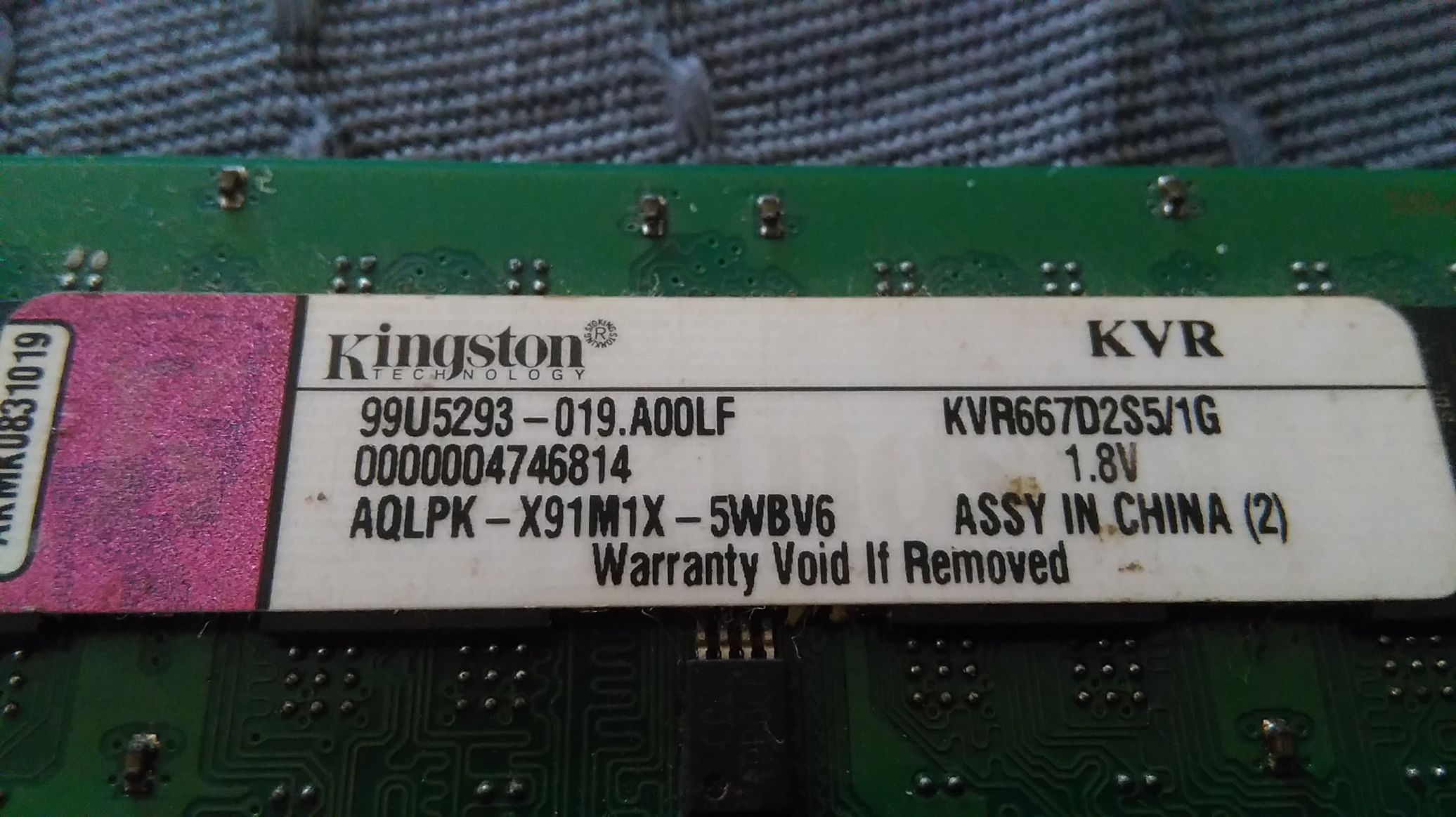

Óóóó,hogy az a...én meg mióta kinlódok már vele.A srác aki küldte,azt mondta,2 Gb. Ezt megszívtam.
Gergosz2
Titmouse09 #28638 üzenetére
Ez így van: [link]
Nem hiába mondtam, hogy előbb gondolkozzunk.
Titmouse09
tillatrilla #28637 üzenetére
Szerintem érdemes lenne megnézni hogy egy Aida64 mit lát ezekből.Jobban megnézve ez egy 1GB-os modul!!
KVR667D2S5/1G -

Gergosz2

igen, előrébb lennénk. Képet tudsz ide is feltölteni [link]
Gergosz2
tillatrilla #28627 üzenetére
Nem ártana, ha elárulnád pontosan milyen modult is tettél bele. 2 GB-osból elég sok van a piacon.
