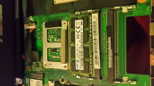

Pocok256
Na jelentem két külső slotba van memória és megy a dual channel
Magam sem értem

Djatis
Én úgy tudom, hogy ezek a core i procik már nem foglalkoznak a dual channel-el! Szóval tök mindegy, hogy hova rakod a ramot meg akár 3db is lehet (szóval páratlan) a proci akkor a legjobb teljesítmény szerint kezeli őket! De ha rosszul tudom javítsatok ki!
Nekem így van! Egy a bill alatt gyárilag és vettem bele külön a külső slot-ba! -
Muerte
Olyat konkrétan még sosem próbáltam,de szerintem igen mennie kell.Ha csak kivül,vagy csak belül van 2db egy helyen úgy tuti hogy DC.Ha annyira számítana a külső és belső mind 4 slot az már quad chanelhez kellene,de tudomásom szerint nem tudja az a lap,pontosabban a proci sem,bár nem néztem utána ennyire
Pocok256
Hwinfo szerint a két belső és a két külső tartozik párba. Mindenesetre én kintről kitetettem azt a 1db 8 gigás ramot.
Jazz
G751-nél két mem slot van a hát lap alatt, kettő a bill alatt (jóformán nem szédszethető helyen)? Na most a gyári 8gb ugye a bill alatt van. Egyet teszel a szabad mem slot-ba. Így érvényesül a dual channel? Vagy csak akkor ha teljesen szétszeded a gépet és a bill alá teszed a másodikat?

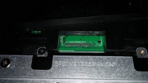

Nekem már csak a csatlakozó helye van:
Ha meg vett az ember 70e Ft-ért saját költségre SSD-t és eddig tökéletesen használta vele (és nincs is más eszköze, amibe belerakja), akkor most meg használja ajtótámasznak az SSD-t? Mi van, ha én alapból azért vettem ezt a gépet, mert m2 volt benne a jövőbeli bővíthetőségre gondolva? Mi van ha én csak alapból nem szeretem, ha a tulajdonos megkérdezése nélkül elvesznek olyan dolgot, ami alapból volt?
Nagyon érik az, hogy 4. alkalommal már személyesen vigyem be "asztal borogatós" stílusban

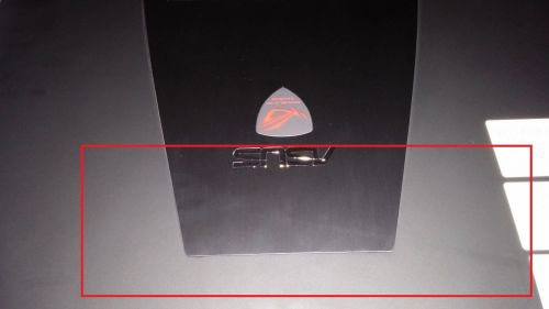

Visszajött a gépem a 3. RMA-ból:
CPU+gpu hőmérséklet végre jobbnak tűnik, de cserébe mit kaptam?
1) A gép hátulján már 3 db hatalmas matrica van, amolyan "szégyenfolt"-ként
2) a gép hátulján egy nagy csík vagy karc van (alkoholos törlőkendő nem hozza le és az előző 2 visszaérkezésnél NEM volt ott)
3) új alaplapot tettek bele, de a korábbi m.2 PCI csatlakozós alaplap helyett az olcsóbb modellekben használt m.2. csatlakozó NÉLKÜLI alaplapot rakták beleESZEM F*SZOM MEGÁLL
