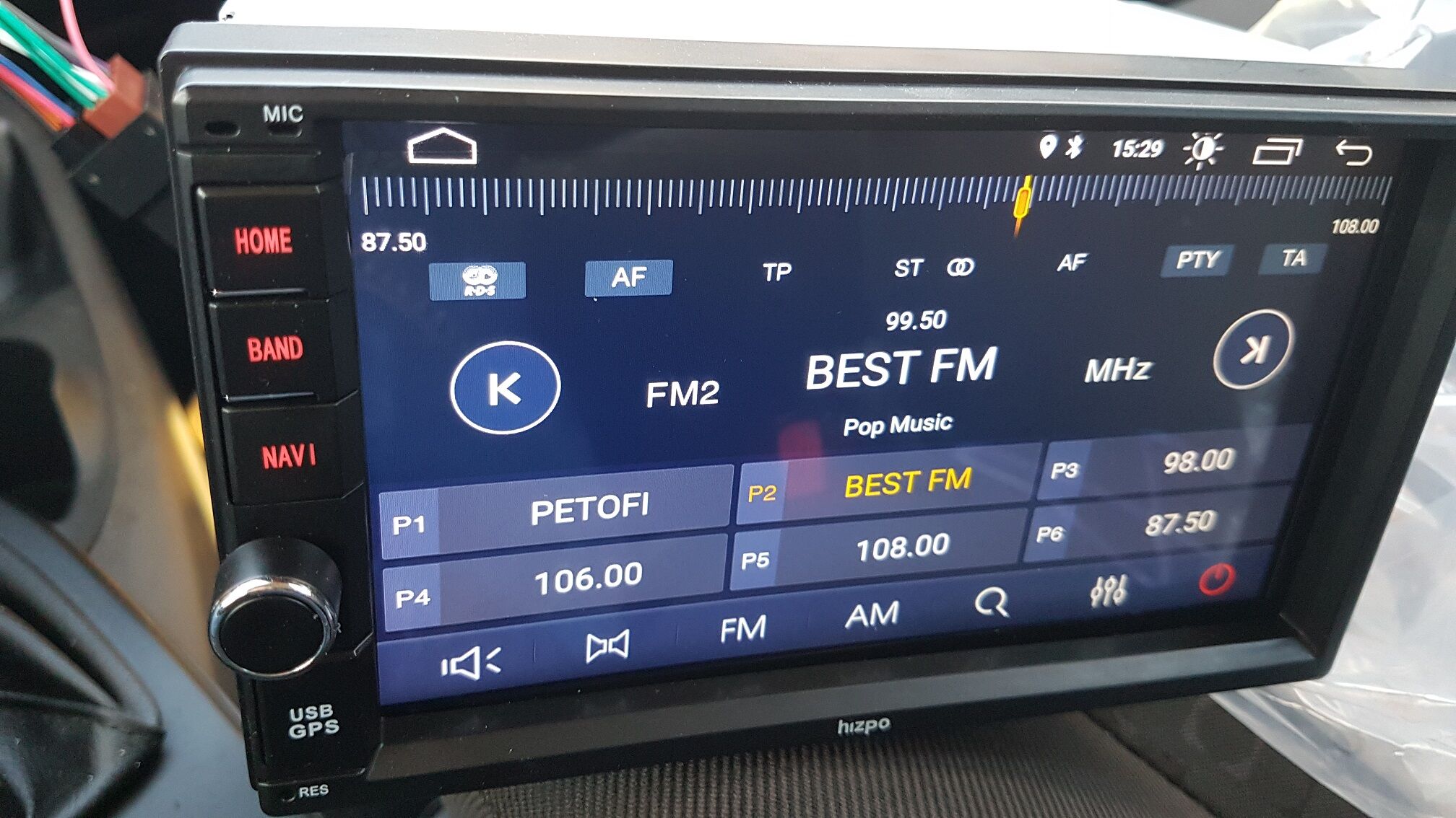

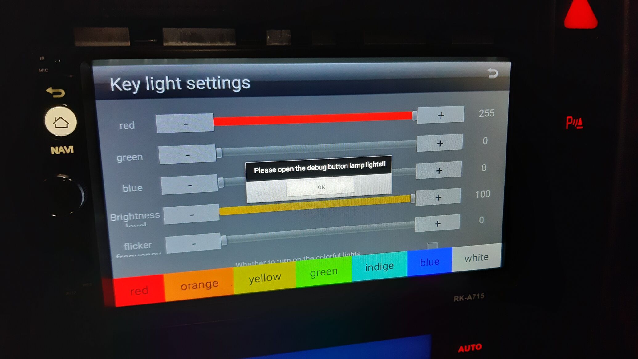

Viszont most jöttem fel mert gondoltam leviszem a kocsiba kipróbálni.Vettem Ford-ISO átalakító kábelt és azzal csak simán rádugtam.Hibátlanul tökéletesen működik,rádió nagyon szépen tisztán szól,RDS kitűnően működik mindig kiirja az állomás nevét.És olyan rádió állomások is bejönnek amik a gyári ford fejegységgel nem.Az ILL(gombvilágítás vezetéket a narancssárga vezetékre kell kötni az ISO csatiban.Nappal nem világítanak a gombok csak ha felkapcsolom a lámpát a kocsiban ilyenkor kicsit visszább vesz a kijelző fényerejéből is,gombok színének változtatása szépen megy tehát ez is hibátlan.Beállítottam az időt-dátumot valamint elmentettem 2 rádiócsatornát,majd gyújtás levettem(a rádió a kulcs elfordítása esetén működik)kulcs ki kiszálltam-bezártam a kocsit és vártam kb 15-20percet.Kocsi kinyit kulcs be-elfordít rádió indul kb 10másodperc és bejött minden ugyanúgy ment az dátum-idő jól járt és az elmentett rádiócsatornák is ugyanúgy megmaradtak,tehát nem törlődött semmi a memóriából.Így nem lesz szükségem semmi plusz dologra azok nélkül is megy rendesen.Egyedül ezzel a launcher dologgal nem tudom mi lehet hát max így marad.Remélem hasznos volt a kis teszt.

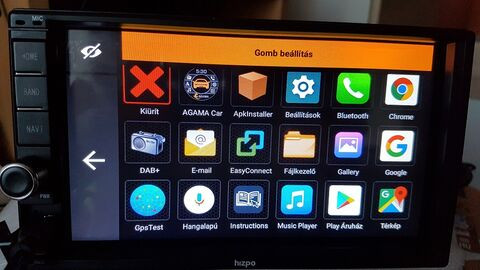

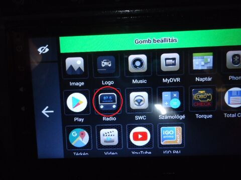

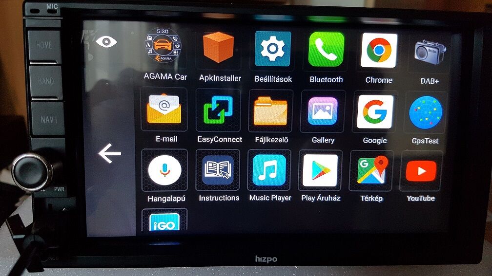

Sziasztok!Egy kérdésem lenne hátha találkozott valaki ilyennel.Ha felteszek akármilyen launcher-t pl agama car launcher alapértelmezettnek beállítva.És pl szeretném beállítani a rádiót a "nyomja hosszan a beállításért"üzenet után kidobja az alkalmazásokat de ott nincs rádió.Sőt az első képen amit pirossal kereteztem mind eltünik se az alkalmazások közt se sehol nincsenek.

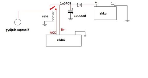

"Te pedig tanuld meg olvasni a rajzot! "
Én anno megtanultam a szakmát, és ennél picit komolyabb rajzokkal is el boldogulok, hidd el nekem.
De ha valaki nem vak, és nem teljesen dilettáns akkor látja hogy ez a rajz és amiről én véleményt alkottam az nem ugyanaz. Csupán az ellentmodásodra kívántam rá világítani.
Ez a forum,- mint a legtöbb,- azért jött létre, hogy segítsük egymást, veszélyes dolog a nem
"szakmabelieknek" olyan tanácsot adni, melyet ha megvalósít, (ezt Te magad írtad) jelentős anyagi kára lehet belőle.
Részemről a téma lezárva, további szép estét Neked és minden forumozónak!

Szia! Te pedig tanuld meg olvasni a rajzot! Ott a két szál csak akkor van összekötve ha a relé bekapcsol és a rádió üzemel! Mert a relé csak gyújtás bekapcsolása után ad feszültséget a rádió felé. Nagyon nem ugyanaz a helyzet! Az amúgy egy saját készítésű sematikus rajz. Nem lemásoltam valahonnan. Csak felvázoltam segítségképpen.
De kijavítottam, hogy te is megértsed. -

DE BiZONY AZ!
Ha figyelmesen megnézed a rajzot, a fejegység ACC (kapcsolt pozitív vezetéke) és a B+ (battery pozitív) vezetéke "rövidre van zárva" /össze van kötve/ pont az az eset melyet egy HSZ-el feljebb a 756-os hozzászólásodban danbal forumozó társunk "szemére vetettél""Szia! Most szedd szét az összekötést ha még működik a rádió és egy-két alkarész az autóban! Olvass vissza amit írtam és úgy kösd be a gyári csatlakozót felejtsd el! Az ACC és a B12V csatlakozót nem lehet összekötni!"
Minden bizonnyal a "fából vaskarika" kapcsolási rajzból(ebben a formában) ki maradtak a relé érintkezői!

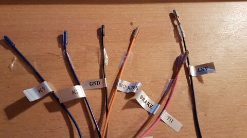

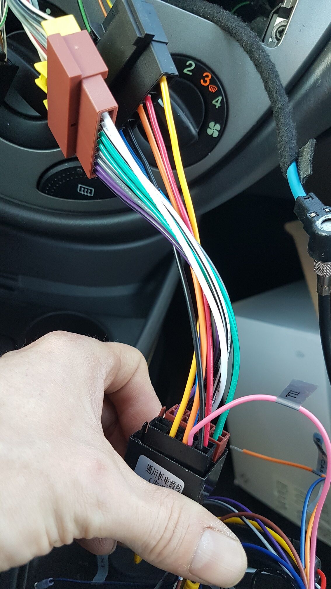

Szia! A relé az mindegy 4 lábú ebből 2db a tekercs ide kötöd az egyik felére a gyújtáskapcsolóról jövő +12V szálat a másik felét a testre. A másik 2db csatlakozó az akuról jövő +12v-ot kapcsolja.
Az "illuminated" vezetéket a világításra kell kötni. Ez kapcsolja a "fényeket"Meg egyes szerkezeteknél a főképernyő fényerejét is átállítja éjszakai módra. Ez azért fontos mert éjszaka egy ekkora belső fényforrás probléma lehet. Ha ezzel nem megy akkor a agama felület képes a gps idő szerint ezt a saját(főképernyőn) megoldani.

Szia! Igen azzal kis hibával hogy a dióda fordítva van.
(#761)jdeutsch
Ez nem "fából vaskarika" mivel ezeknek a nagyrésze nem rendelkezik semmilyen feszültség védelemmel. Az indításkor annyira le tud esni arra az időre a feszültség, hogy minden adat törlődik és teljes újraindítás lesz. Ugye azt te sem szeretnéd. hogyha megállsz egy boltnál venni pl 2db zsemlét és mennél tovább de a rádió és a gps mindent az elejéről indít! Vagy igen? Ebben a dióda megakadályozza az áramnak az önindító fel való áramlást a kondenzátor pedig fenntartja a feszültséget. Ennyi a fából vaskarika........... -

megoldottam rájöttem,már világítanak a gombok

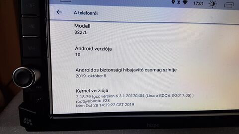

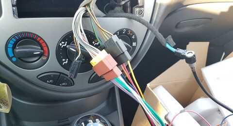

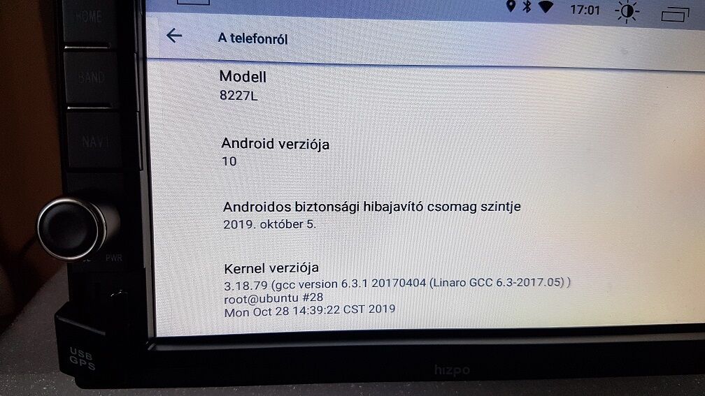

Gyorsban kipróbáltam,Android 10 fut rajta.Telefon nagyon jó hívó fél is jól hall tisztán,iGO teljes eu térképpel telepítve volt,wifi jó szépen megy youtube is zökkenőmentesen lejátszik mindent,rádió szépen szól.Amire nem jöttem még rá a fényképezett kábeleket hova kell kössem.A break gondolom a kézifék a többi egyelőre fogalmam sincs "K1,K2,Back-Car,iLL" kis kék antenna valszeg elektromos antennához kell.Billentyű világítás nincs gondolom ezek közül valamelyik kábel-t kellene bekötni.

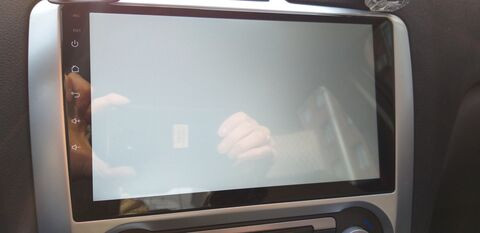

Helló!
ali-n vettem ezt a készüléket és amióta be lett téve ez a kép fogad. jobban mondva valamikor
előjön a kép. sajnos nem tudok már mit csinálni vissza küldeni sem tudom, mert az eladót nem érdekli teszi a hülyét. már videót küldtem képet küldtem egyiket sem tudja meg nyitni állítólag. esetleg valakinek valamilyen ötlete vagy vegyek másikat. válaszotokat köszönöm. -

Nekem is megjött a fejegység , de bekötésnél van egy kis problémám. Az iso csatlakozómban csak a hangszórókon kívül csak 4 kábel van. Állandó 12V, föld és a régi rádióról leolvasva canA és canB.
Jelenleg csak úgy működik ha az állandó 12v-t és a fejegységen lévő acc szálat összekötöm, de ezzel az a baj, hogy állandóan működésben van.
A gyújtáskapcsoló 1. állása rögtön a gyújtás, tehát nincs acc fokozat.
Az autó egy 2014-es Fiat Doblo.Valakinek van ötlete? Vagy estleg valaki szerelt már ilyet?
