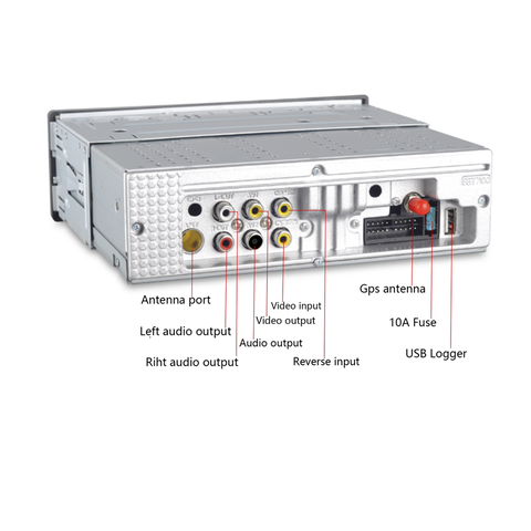

Az esetek többségében a tolatókamera RCA-ja mellett van még egy szál, pont erre a célra.

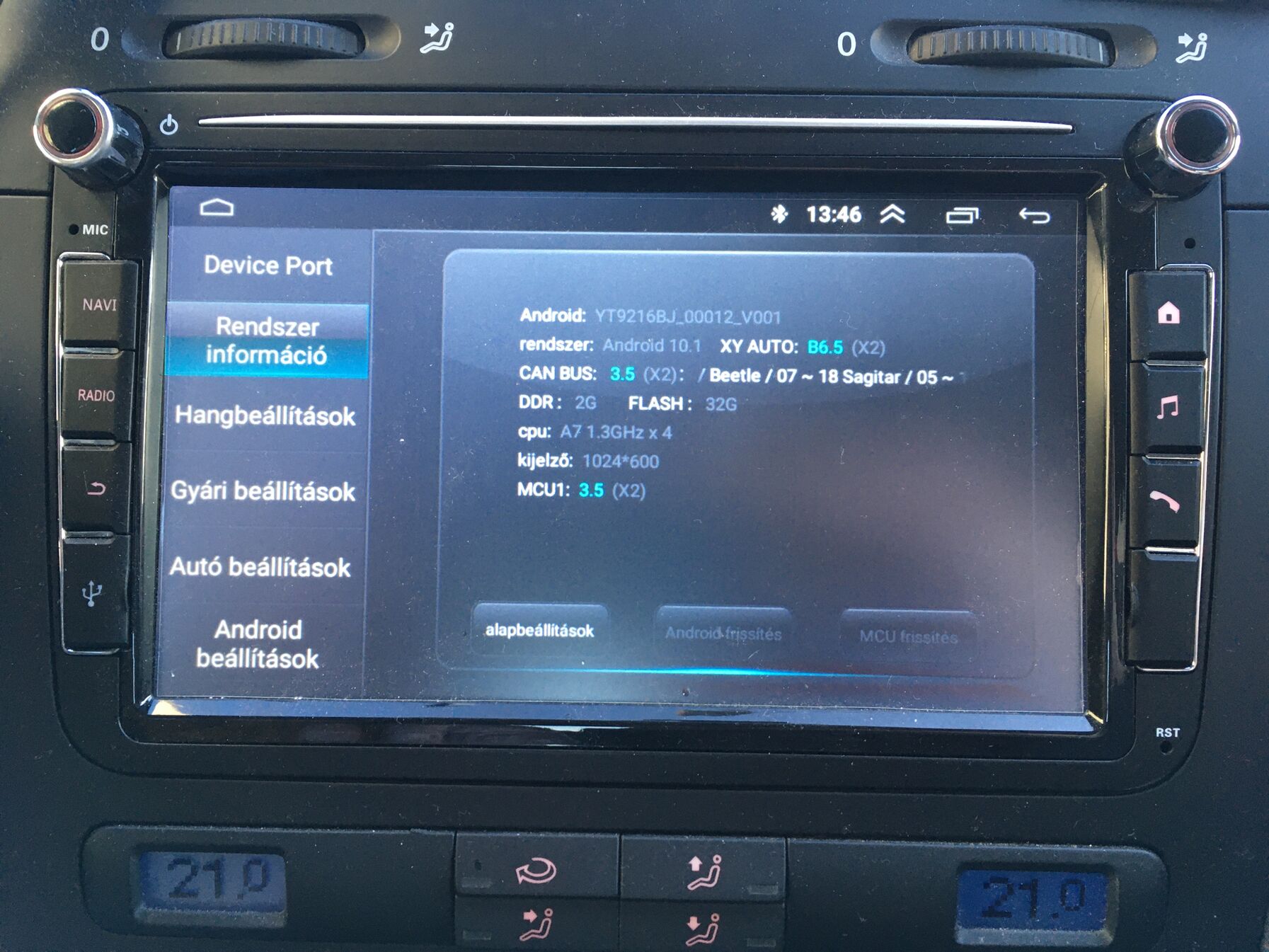

A segitsegeteket szeretnem kerni a kepen lathato androidos fejegyseggel kapcsolatban!
Ezen hogy lehet androidot frissiteni mivel a 6os verzio van rajta ,igy nem tudom letolteni sem a waze alkalmazast es a youtube sem indul el,frissiteni meg nem tudom a play aruhazbol!
A masik gondom az lenne hogy gyujtas raadasa utan kapcsol a fejegyseg de 21es hangeron akar mindig bekapcsolni!
Neztem minden beallitast,a factoryben is de nem talaltam semmit sem!
Ezt megoldhatna az android frissitese?
Azt azert hozza kell tennem hogy teljesen amator vagyok ebben a frissites reszben,igy egy teljes segitseget szeretnek kerni!
Koszonom! -

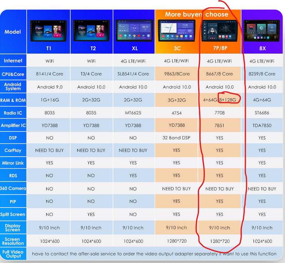

Hizpo 7P és 8X fejegység közül melyik lehet jobb vétel? A rádió és erősítő IC mintha jobb lenne a 8X-ben, a CPU pedig a 7P-ben tűnik jobbnak, bár nem sok infó van erről a CPU-ról a neten + a kijelző itt már HD. Árban egyformák. Mivel ezek a kínai fejegységek nagyon egy kaptafára épülnek, melyik lehet a jobban és tartósabban sikerült széria?

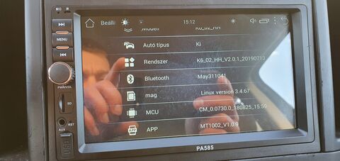

Egy éve vettünk egy a képen látható Androidos csodát.
Pár hét használat után egyszer csak teljesen alapbeállításra állt, az összes gyárilag rátelepített program, pl iGO eltűnt róla.
Azóta, majd egy évig tökéletesen, ment és most megint "lenullázódott", bár pl a tolatókamera beállításait nem felejtette el.Tudnátok segíteni, hogy mi lehet a problémája?
Előre is köszönöm!

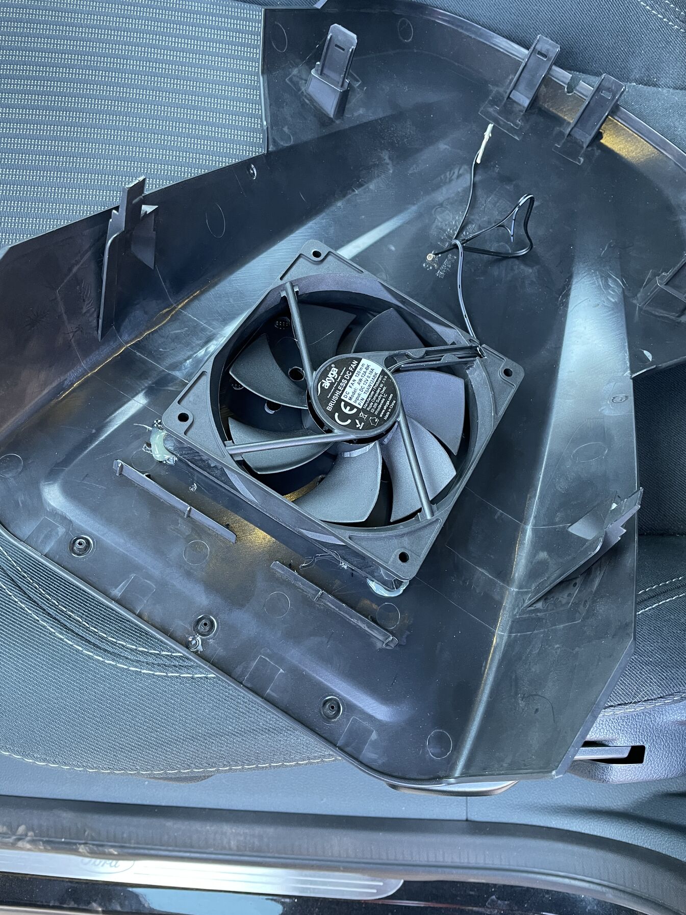

Cyberjack
Oldbiggy #5177 üzenetére
Leginkább menet közben, de volt már, hogy álló helyzetben is újra indult 3x egymás után.
Lecsereltem a gyári lejátszókat, mert azt vettem észre, hogy bizonyos alkalmazasoknal indul újra, de nem az volt vegulis.
Most frissült az MCU, így még rosszabb lett.Most már a canbus is hektikusan működik.
Cyberjack
Már nem hiszem, hogy a melegtől indul újra. Megy a venti plusz raktam rá még hűtőbordákat és így is amikor kedve van, akkor újra indul többször egymás után. Elfelejti a beállításokat.
Megy a levesbe a cucc. Ahogy néztem másik romot sem lehet rá rakni az MCU miatt. Még egy gyári vissza állítást megpróbálok és annyi.Most kinéztem egy másik kütyüt.

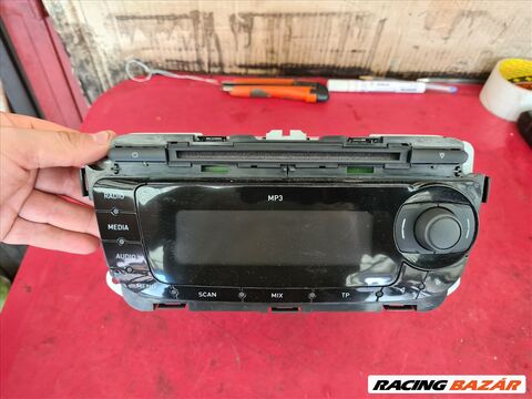

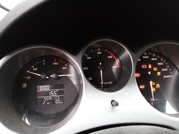

kishegyi

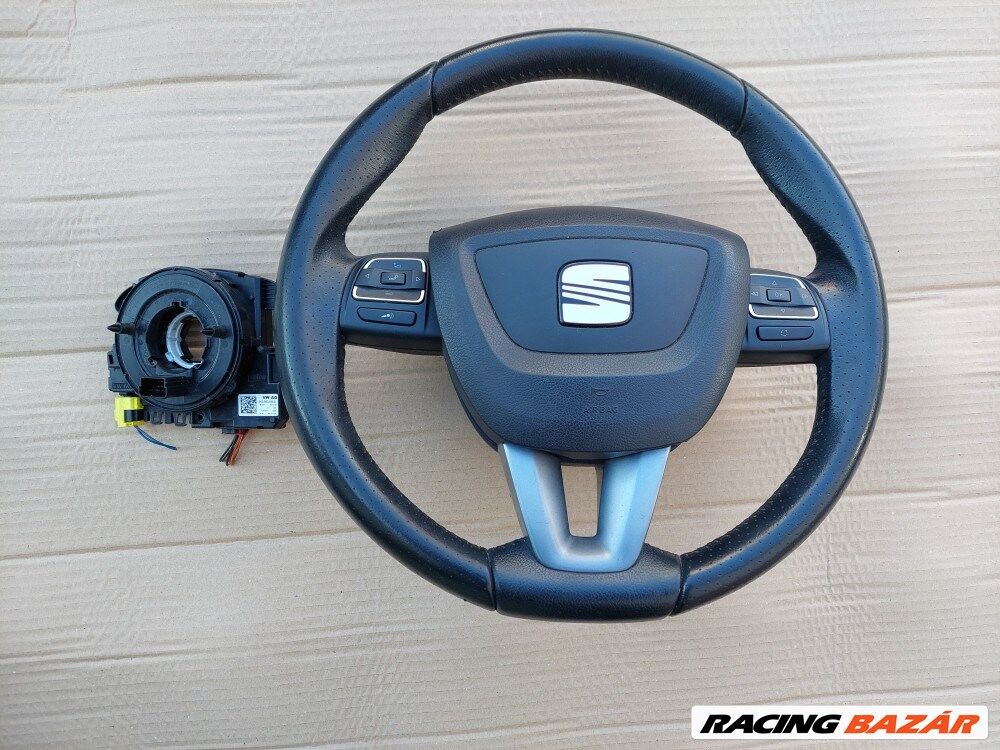

Egy kérdéssel fordulnék hozzátok.
Alany egy Seat Altea XL 2009's évjárat.
Az alábbi (képen látható) óracsoporttal, illetve multikormánnyal.Szeretnék 2DIN-es felegységet beszerelni az autóba az alábbi helyett (képen szintén látható), viszont olyat szeretnék aminél a kormányvezérlés is működik (jelenleginél működik - zene váltás, hangerő szabályzás stb., csak a mobil szinkronizálás nem megy, annak az okát ismerem, már régebben kitárgyaltam).
Amennyiben veszek csak a példa kedvéért:
https://www.emag.hu/magyar-menus-2-din-2-gb-rammal-szerelt-android-11-autoradio-16-gb-hattertarral-4m2g16v/pd/DYR8FYMBM/?X-Search-Id=58aaf6e940c332ed166d&X-Product-Id=59308130&X-Search-Page=1&X-Search-Position=20&X-Section=search&X-MB=0&X-Search-Action=view
Ami kormány távvezérelhető, akkor szükségem lesz-e CANBUS-ra vagy analog veszi a jelet?
Előre is köszönöm!

Cyberjack #5166 üzenetére

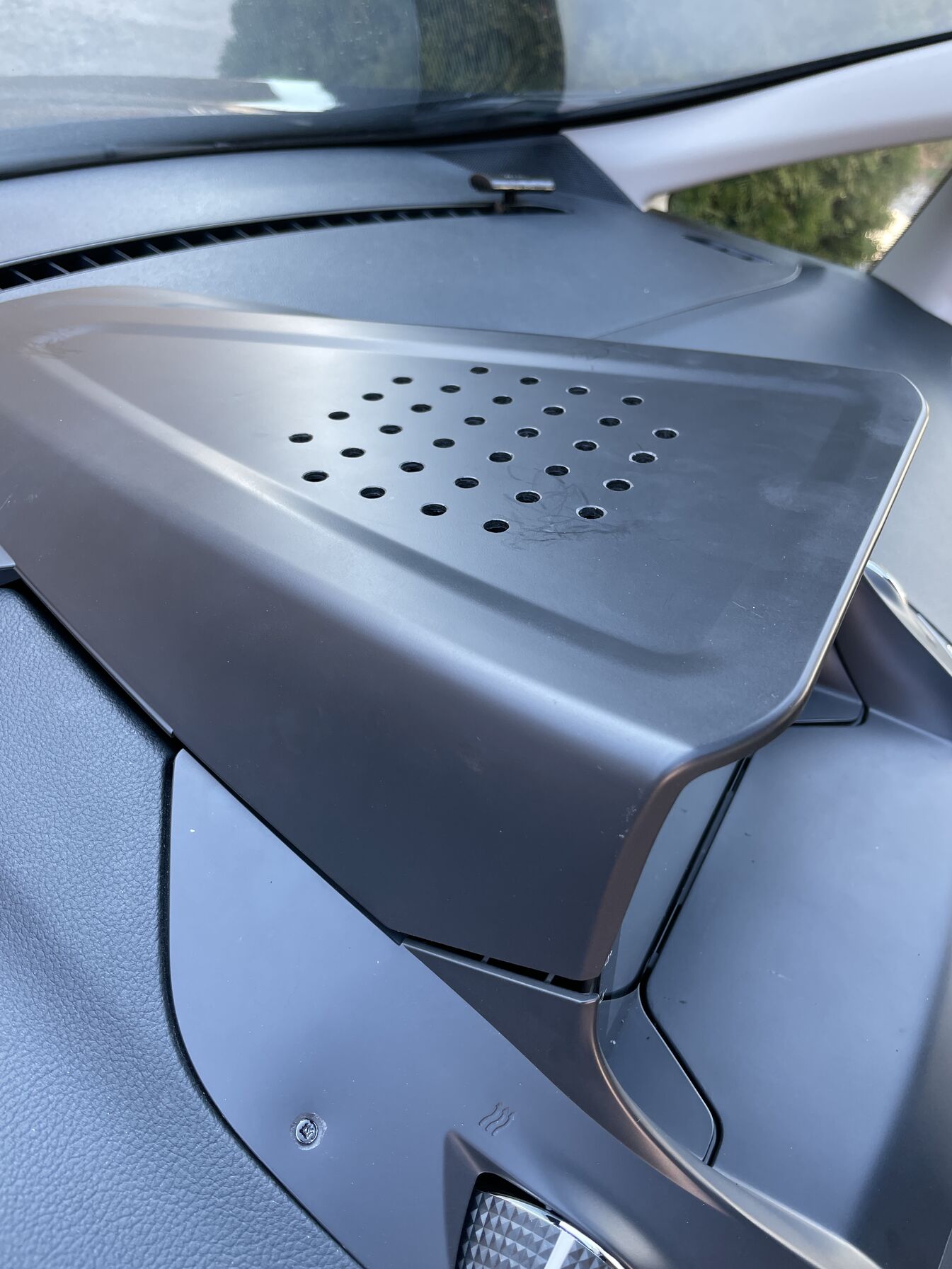

Bocsi, hogy belevaú. Elég gyenge eresztés lehet, és kétlem, hogy a melegtől indul újra. Mi lesz nyáron? Az első androidos rádiómat 2015-ben vettem, mai napig működik egy másik autóban és a 70 fokos, napon álló autóban is működött mindig. Azóta volt 4 másik, kettőt mai napig használok folyamatosan, soha semmilyen gondom nem volt túlmelegedéssel. Én a helyedben visszaküldeném és választanék normálisabbat, pl. Xtrons
megott
Én a műszerfal fedlapját nem furkáltam volna szét, ellenben a készülékét igen, még mindig zárt a doboz, így nem fog lehűlni az életben sem, pláne nyáron. Ja égin és a venti is ahogy látom, toló oldallal van felragasztva, tehát befelé nyomja a gépbe a külvilág mocskát. Azért meg ne sértődj.
Cyberjack
megott
A hőleadó felület növelése is ugyanolyan fontos lenne és lehetőleg kifelé kellene szívni a készülékből a felmelegedett levegőt, VISZONT illik odafigyelni a beáramló levegőre is, ezt egy egyszerű furatraszter is megteszi amit lehetőleg egy darab (pl)vatelinnel meg lehet szűrni, a nagyobb pormacskák megfogására.

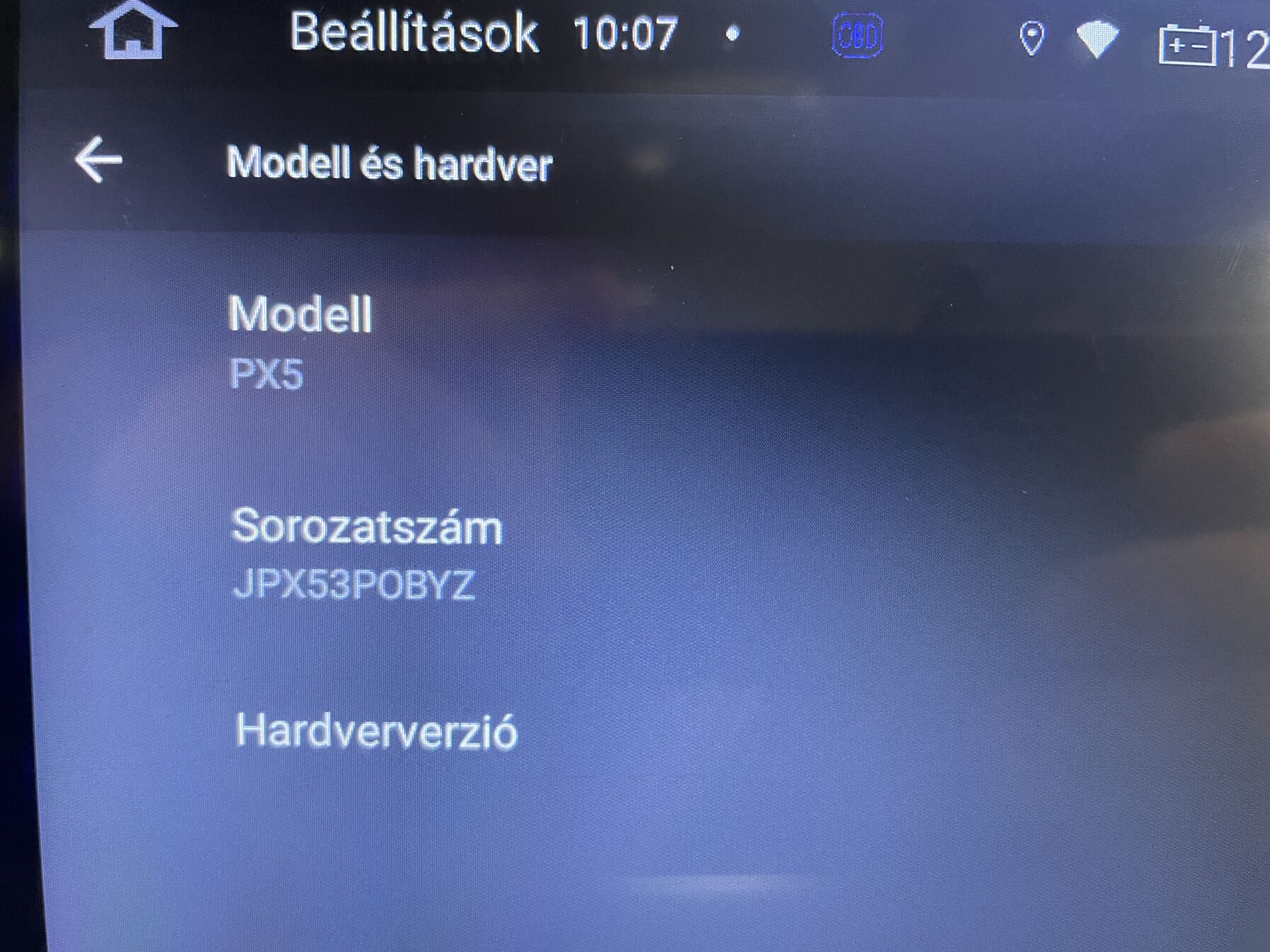

mumtaz
Üdv.
Egy kicsit (leginkább nagyon) elvesztettem a fonalat. ATOTO A6 PRO-m nem igazán váltja be a hozzá fűzött reményeket. Lassan 2 éve használom. Nagyon jó a hangja, de olyan tetű lassú, hogy hihetetlen. Navigációra soha nem használom, mert Google térképet nagyjából 3-4 perc, mire egyáltalán betölti annyira, hogy valamit lehessen kezdeni vele. Ráadásként Android 6-tól újabb nincs rá, de szerintem ez is sok neki.
Valami jobb támogatással megáldott, vagy gyúrhatóbb 2din-es fejegységet szeretnék.
PX5, vagy PX6, ha már lehetőség van rá. Can-bus nem feltétel (a jelenlegi autóm nem can-busos), de jó, ha van rá lehetőség, mert ki tudja, mit hoz a jövő. IPS kijelző azért jó, ha van. DSP sem hátrány, de hát azért az ár is számít, így van, amiről lemondanék, ha úgy alakul.Néztem ezt a Hizpo-t is. Jó lenne megállni 120000Ft környékén, de inkább lejjebb. Ötleteket szívesen fogadok.
Az lényeges, hogy univerzális 2din-es kell. Az autó gyárilag nem 2din-es. Át lett alakítva.
