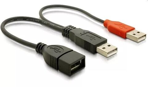

Sziasztok, Telefont tükrözöm USB-n a fejegységre ami működik is tökéletesen de a töltő áram nem elégséges és ki is írja a telefon.
Gondolkodom egy Y - USB kábelen a nagyobb töltőáram biztosítására.
A hozzáértéktől a kérdésem, hogy ha a piros USB apa csatlakozót egy szivargyújtó töltőbe míg a fekete apa csatlakozót a fejegységbe csatlakoztatom nem-e vágja haza a fejegység USB áramkörét ? Az USB mama csatlakozó menne egy USB - USB C ( vagy iPhone ) telefonba.
Van aki használ hasonlót vagy milyen más megoldás született a nagyobb telefonok töltésére az USB kábeles tükrözéshez ?
Előre is köszi -

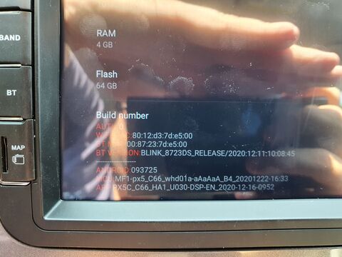

Jókat írnak, elvileg működik vele és a rendszer is upgradeli a fake 10-ről valódi 10-re
Azért erről a mondatról se feledkezz meg:
"But there is a risk of bricking the unit, so I don't know if I dare..."
Persze többen is megírták, hogy sikerült, de az ördög nem alszik, szóval csak saját felelősségre. Én felraknám, mert szeretek kisérletezgetni meg tenni venni, de persze annak tudatában, hogy negatív irányba is elsülhet a dolog...
Changelog valóban nincs, de itt a fő dolog az, hogy a kamu 10-ből csinál valódi 10-et. -

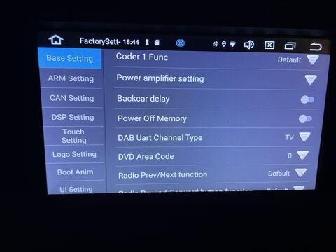

Factoryban van, nálam legalábbis. Próbálok róla képernyőképet túrni. Kettő helyen is van. Az egyikben egy legördülőmenü, perces, órás opciokkal.
Gonzales007

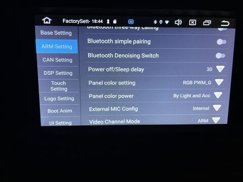

Köszönöm a választ! Sajnos sehogy nem akarja az igazat. A Tune+- lett a hangerőszabályzó (a kormányról működik rendesen), a rádiónak meg szerintem beállítási gondja van, továbbra sem működik. USB, CD, DVD, Youtube, navigáció, minden más jó.Kivettem ma és a szobában tápegységről próbálkoztam.
Csatoltam két képet a 8888 kóddal elérhető factory settings-ről illetve a Touch Study menüpontról. Akinek ilyen készüléke van és jól működik, szeretnék kérni egy beállítási fájlt akár fotók formájában, akár SD kártyára mentve és fájlként. Lehetséges, hogy a rátelepített majd törölt indító alkalmazás kavart be ennyire? -

- Kijelző kikapcsolására nem tudom ha van külön beállítás, de ha jól rémlik a home gombot ha hosszan nyomva tartod, akkor kikapcsol, de nem biztos, hogy Junsun-nál is, mert ott lehet más az MCU típusa és a fw.
- Fizikai gombok funkciója is a menüből állítható nálam, pontosabban a CAR settings-nél van valahol ha jól rémlik...
- A teljes kikapcsolás pedig a factory settings-nél van, fentebb láthatod, épp egy topiktársnak dobtam be az imént. -

Szia. Pedig a Factory settings-ben van a beállítás arra, hogy power-off legyen vagy sleepbe maradjon, keresgéld még
Ha nem találod akkor holnap megkeresem és lefotózom neked, hogy hol található. Másik dolog, nálam pl. az ACC-t ki kellett kötnöm, mert csontra merítette az akkumat az elején, talán ez is lehet...
