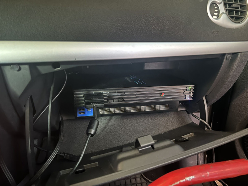

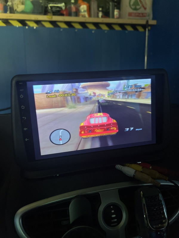

Ezt csak úgy itt hagyom!
Nincs beépítve, csak egy szimpla teszt volt. Kíváncsi voltam hogy tényleg átviszi-e a képet illetve a hangot az aux csatikon.
