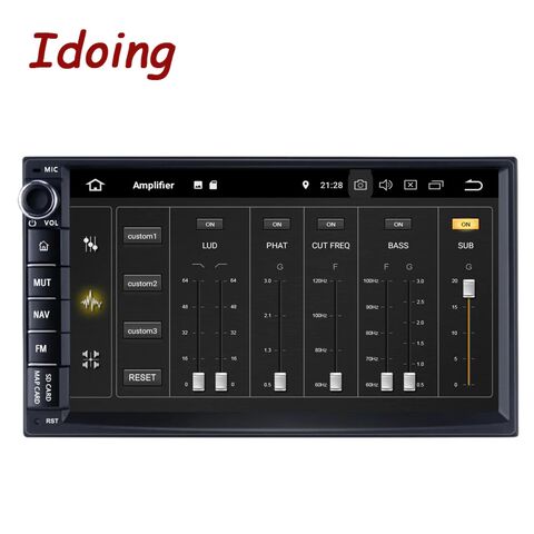

Sziasztok! Ha már így benne vagytok a DSP témában, ezzel kapcsolatban kérném a véleményeteket, főleg a Csabex-ét. Van egy Idoing PX6 rádióm
és erős a gyanúm, hogy nekem nem működik benne a SUB "potméterem". A hátulján természetesen a megfelelő RCA csatlakozóba van bedugva az erősítő, de a csúszkát mozgatva nincs változás a jelerősségen. Csak egy bizonyos állandó jelszintem van, amit nem tudok változtatni. Szerintetek gyári hibás, vagy én vagyok alulképzet hozzá?

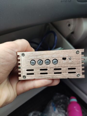

Sziasztok! Androidos fejegység hangzàsa valóban nem lesz gyári de én vettem alin dasaita autóba való dsp "erősítőt" kb 1,5 éve [kép]
,plug and play kesztyütartóban elfér valóban jobb a hangzàsa https://www.aliexpress.com/item/32951625904.html,
Akkor 36000 Ft körül volt az àra most azért sokkal drágább! -

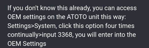

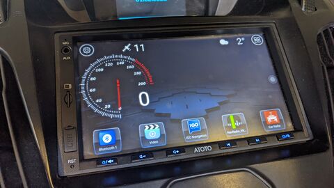

Sziasztok. Valaki meg tudja mondani, hogy egy Atoto s8 rejtett menüjét hogy tudom előcsalogatni?
Köszönöm. -
