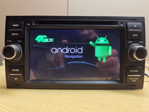

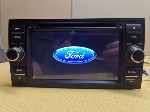

Hozzáértő segítségét szeretném kérni! A képeken látható új, típusspecifikus (Kuga, C-Max, Focus, S-Max, Mondeo....stb) multimédia egység tökéletesen működik, minden funkció elérhető az érintőkijelzőn, a fizikai gombok, potméterek viszont teljesen hatástalanok. Ha valaki esetleg találkozott hasonló jelenséggel, illetve tudja mi lehet a baja, vagy megjavítaná, kérem jelezze! Köszönöm! -
