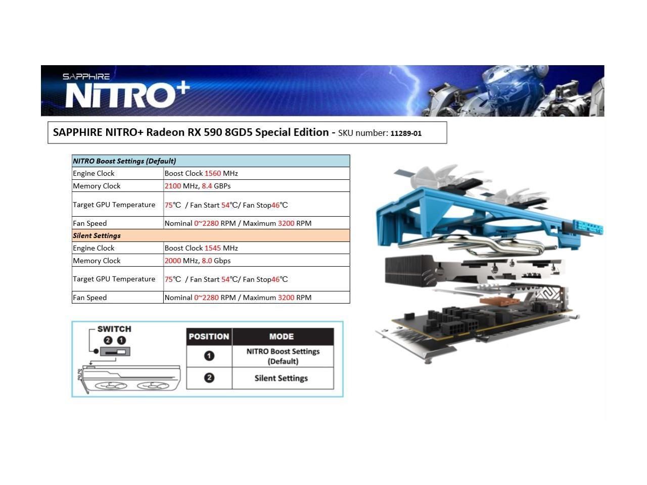

Kvg
Ezzel a hűtéssel olyan vísítós hangja leyz hogy csak na. Kivancsian várom a guru3d, vagy a kitguru tesztet.
Powercolor csak jobb lehet ennél.

1560Mhz alapórajel, nem rossz az. Az 580-asom meg se mozdulna ilyen órajelen...

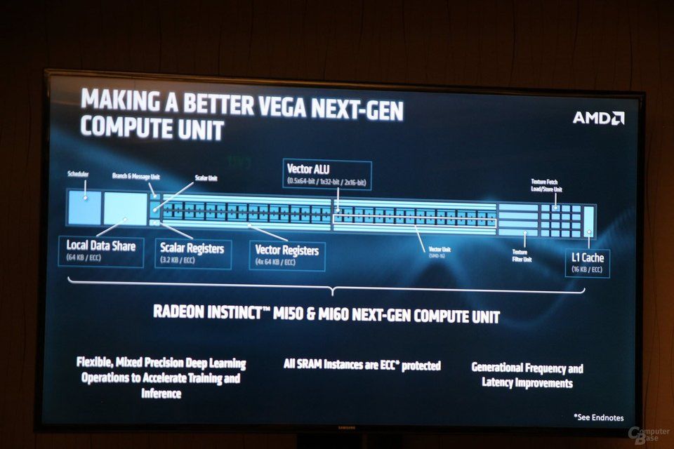

Az nem. Az SRAM ECC, az lényegében egy end-to-end ECC. De ez önmagában nem elég a RAS-hoz. Ott külön szervizelhetőségi paraméterezhetőség van a rendszerben, hogy a megfeleljen a RAS-funkcionalitásnak, ami végeredményben lehetővé teszi, hogy a szerver 24/7 működjön. Ez azért nem volt eddig benne a GPU-kban, mert marha bonyolult, viszont így megnyíltak a GPU-k is a feladatkritikus rendszereknél.

A Vega 20 a tudása miatt nagy. 1/2 FP64 támogatás, 4096 HBM (I/O doesn't scale), SRAM ECC, dot product.
A Vega 10 szintén, egy Fiji die shrink felezett HBM-mel kb 300 mm2 lett volna. Ehhez képest a Vega 10 hatalmas lett, 480 mm2. Van itt DSBR, NGG, 2x FP16 támogatás, ezek nincsenek ingyen tranzisztorok szintjén.
A többi rendben van, még a Fiji mérete is, csak játékban valamiért nem skálázódik jól a kisebbekhez képest. Ugyanez igaz a Vegára is.
De ha a compute-ot nézed, akkor nagyon sokat lép előre a GCN. Csak hát játékban ebből nem látni semmit.

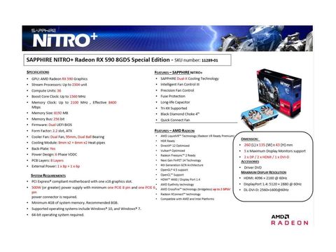

SAPPHIRE Radeon RX 590 NITRO+ Special Edition -
