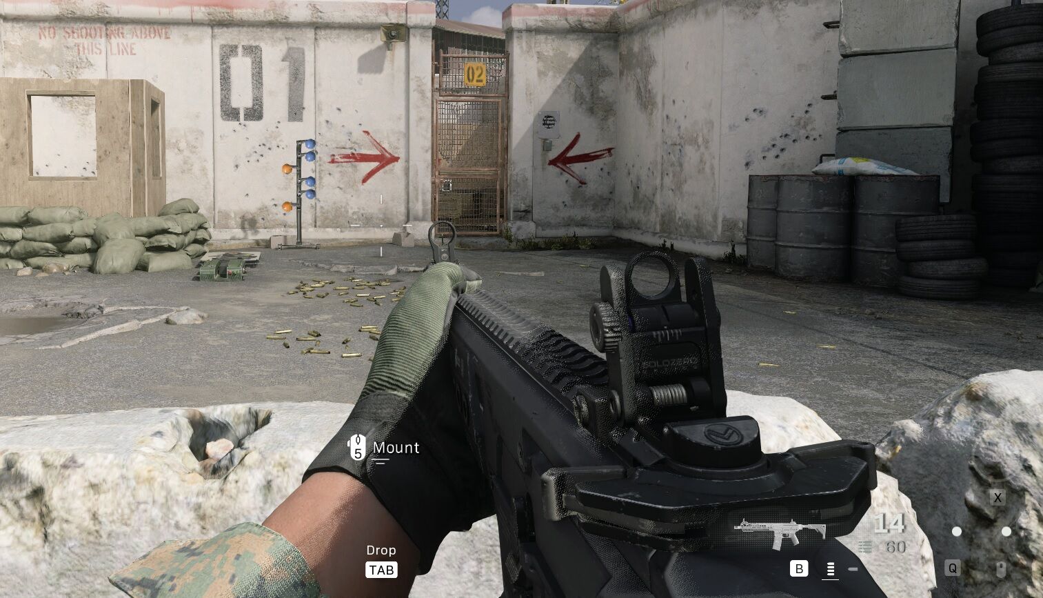

koszos91
Az alábbi képen mitől lehet ilyen "gyönyörű" az az árnyék? Mi okozza ezt? (COD MW az új)
Segítségeteket előre is köszönöm!

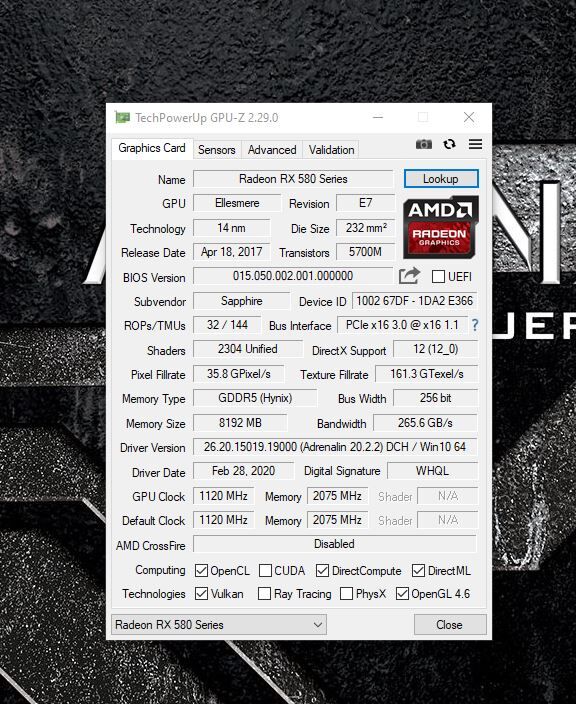

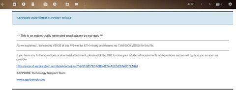

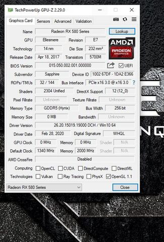

Új fejlemény az ügyben sapphire válasza mail -ban :
SAPPHIRE Technology Support Team : Second VBIOS is for ETH and of course there would not support UEFITehát ez akártya Így gyári !

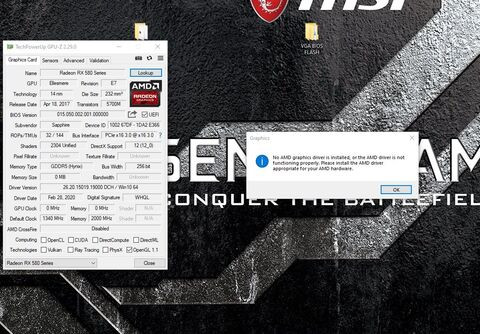

viperabácsi #40522 üzenetére
Alacsonyabb GPU freki valószínűleg alulfeszelve, mellé RAM OC feszesebb időzítésekkel, ez kell a legtöbb cryptohoz. Ha RAM ICben azonos normál Nitro+ BIOSt tolsz fel rá, helyreáll a lelki békéd. -f kapcsoló segít cmd módban, ha nyavajogna az ID mismatch miatt.

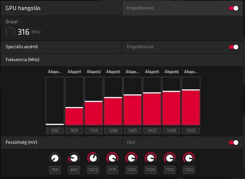

A poén az, hogy átkapcsoltam Gaming állásba a BIOS-t és jól emlékszem, jobban ki lehet tolni a Power Limitet, 20% helyett 50% amit meg is tettem de még a gyári 1411MHz-t sem bírja nem, hogy ennél többet, tehát 50%-s Power Limit-el is beesik akár 1340MHz-ig. A tápegység nem okozhatja? Egy elég régi darabom van, mostanában akarom cserélni. Mondjuk a fogyasztás megnő, tehát elvileg tud felvenni plusz áramot mert van, hogy belenyal a 180W-ba is, szemben azzal amikor direktben 1350MHz-re van belőve + alulfeszelve akkor 120W-al is elvan.

Danecay #40520 üzenetére
Nem ugyanaz. A Silent az egy normál, 1340/2000Mhz-es referencia órajelű állás, ami jóval kedvezőbb fogyasztással, melegedéssel, és zajjal működik, de játékra való. A Compute felhasználásra szántak viszont általában durvábban csökkentett órajelűek szokotak lenni, amit kifejezetten ilyen erős, hosszútávú (nem játék!) terhelésekre találtak ki, pl. bányászás.
A másik passz, de alapvetően annak tűnik, power limitnek.

viperabácsi #40507 üzenetére
Ez mókás. Ezek szerint volt idő, amikor a második BIOS compute volt silent helyett. Megnéztem, nekem pontosan ez a SKU, viszont a compute dual BIOS matrica nélkül, sn alapján régebbi az enyém. Akkor még a honlapjukon is ez volt, hogy egy OC, egy silent BIOS. Jó tudni, hogy nem minden kártyán volt végül ez a felállás.
(#40517) viperabácsi: Még alulfeszelni sem kell. Én is OC BIOS-al használom, -5% GPU clock WattMan-ból auto fesszel, és máris 1341Mhz-en megy, a csendes BIOS-nak megfelelő 1,125V-on az OC 1,2V-ja helyett, csendben, halkan.

nrg_52
viperabácsi #40514 üzenetére
Hasznald oc allasban, vedd vissza az orajelet szoftvereseb, feszeld alul, dietasabb lesz az is.

Memória babrálással kapcsolatban van valamilyen tapasztalat? Én egy ilyet találtam
Más. Próbáltam 1450MHz-en futtatni egy SP tesztet de azt vettem észre, hogy a teszt során a beállított 1450MHz folyamatosan csökken, a teszt felére eléri az 1350MHz-t is. Gondolom ez a Power Limit-el lehet összefüggésben viszont az ki van tolva a maximumra a feszültségeket a teszt erejéig pedig átállítottam automatára. Compute BIOS állásban van a kártya és nem emlékszem pontosan, de amikor a Gaming módban volt akkor mintha 40% lett volna a Power limit, jelenleg pedig 20% a plafon. -

viperabácsi
nrg_52 #40505 üzenetére
A kártya dobozában is olyan a papír hogy a bios kapcsoló egyik állása
Gaming ( ez az alap ) a másik
COMPUTE ez a többin a silent mode.
Elvileg ez a kártya gyárilag ilyen. 4 szer megkérdezték , és bekérték a bányász biost , és rendben találták ! Egyszer sem háborogtak rajta , hogy ez nem gyári és huzzak a sutyiba vele. Szerintük így a jó a kártya ahogy van. Az a véleményük , ha játékra akarom használni akkor billentsem át gaming módba és használjam úgy ! -
