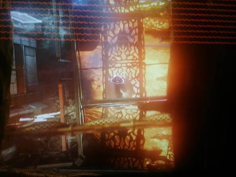

Tegnap mielőtt beraktam az 580-at, DDU-val gyalultam az NV drivereket, valamint felraktam a Windows 10 fall update-et, aztán a kártya berakás után a tegnap kijött Beta drivert tettem fel a kártyához.
Volt két fagyásom BF1 alatt, az egyiknél ilyen csúnya színhibák villantak be egy pillanatra, majd újra indult a gép, a másiknál csak a játék fagyott le, driver hibára hagyatkozva. Okozhatta ezeket a Beta driver?
Még egyre tudtam gondolni: lehet, hogy kevés a 400W (de minőségi) táp ez a kártya alá. Bár ahogy néztem ez a kártya ilyen 240w körüli peak fogyasztást tud csak játék alatt, szóval elvileg elég kéne legyen. -

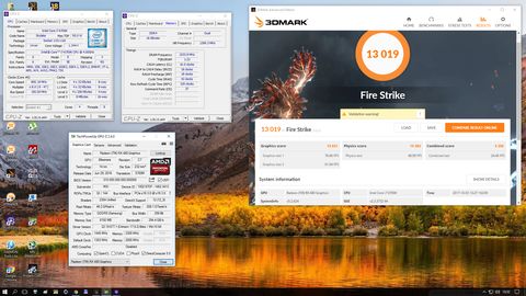

ricsi8800gt #23811 üzenetére
Az odavág majd szépen
. Nekem egy Sapphire 580 Nitro+-ra fájna a fogam, de vannak most fontosabb dolgok is amire költeni lehet(lakásfelújítás). Jó kis kártya ez az Msi, szépen pörög vele minden.
ricsi8800gt
Majd most még az XTR 580-ra leszek kíváncsi,Annak az Asic-a 80.4 %
R3laX
Lejártak a szerkesztések, sorr a sok hozzászólásért.
Az ivyben lévő msi 82.8% Asic volt, a mostani pedig 69.5%.
Érdekesség: egyébként a kettő között volt egy Sapphire R9 390 nitro kártyám, azzal a combined simán volt egy 5400 körüli score. Most ez nem tudom hogy a kártyának tulajdonítható, vagy a Sapphire-Asrock közös munka eredménye. [link] A jelenleg is használt Ryzenes Asrock X370 killer lapnál a biosban volt olyan opció, hogy Sapphire-Asrock boost. A Sapphi 390-nel ilyenkor adta a magas combinedet. Msi-Asrock boost már nincs, eltűnt a beállítás. -
R3laX

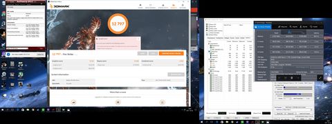

ricsi8800gt #23804 üzenetére
Itt még az I7 3770k-val 4.6-on 1420/2200-on az előző msi kártyám. [link]
Szerk.: ugyanúgy megy, pedig tök más rendszer, msi 480 is másik. Kb csak a lapnak a márkája egyezik meg(Asrock), a kártyán kívül.
