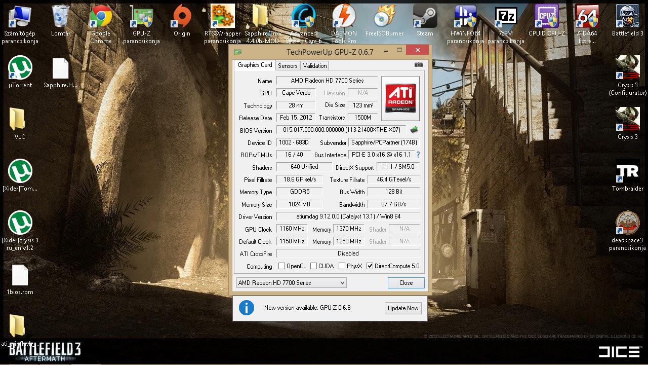

tankal
A fentiekben olvastam hogy az alap beállítás az 1000/1125 nálam ez így néz kiNem állítottam semmit le tudom vinni 1125 re de ahogy elkezdem emelni az órajelet visszaugrik 1175-re és folyamatosan emelkedik hiába oldom fel a lakatot hogy külön lehessen állítani.
Ez most jó így vagy bajság van? -

revezehun
Sziasztok!Meddig tuningolhatnám a videókártyámat?Próbálkoztam 1160/1420-al de játék közben kifagyott az egész gép.
Előre is köszönöm!
