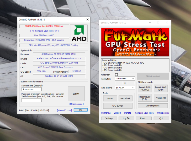

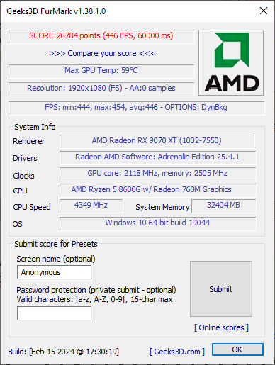

Érdekes, megpróbáltam összevetni a Red Devillel a Pulse-t.
Red Devil TBP-je 330w (ez tényleg ennyi?)
Pulse +10 OC-val 332w-ot mutatott teszt alatt
Mem gyári órajelen, csak Fast timing-et kapcsoltam be
Voltage offset: -95 -el csináltam, ami KCD2 alatt crashel, de lefutott a furmark
Az eredmény? 1% alatt van a különbség:

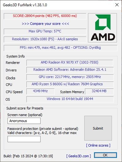

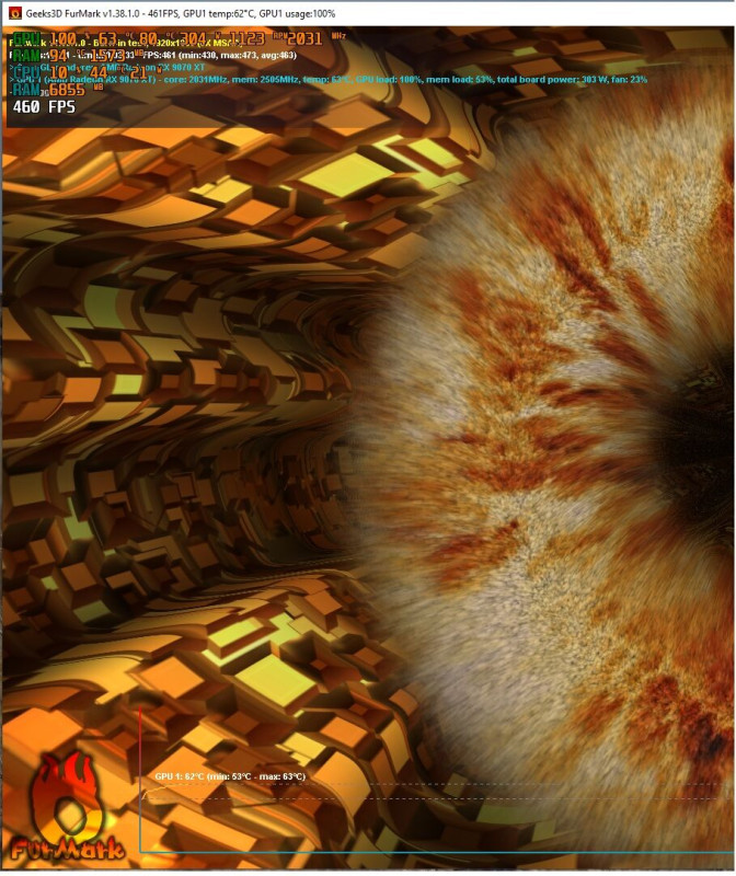

Lenne valaki aki 9070xt-vel csinálna Furmark v1 tesztet 1080p-el?
Lendova
Klasszikus DX11+Radeon probléma.

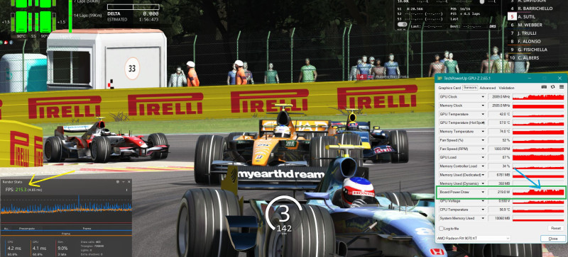

KAMELOT #3352 üzenetére
GPUz elmaradt majd a következő etapban
capframex vagy mi az mi?: D
Düne béta 4K ultra/FSR/FG 137fps limit(ez nem fogja meg mert a határon táncol álltalában)
Szerintem a voltot lehet még lejebb vinni mivel vissza van véve a PWL ezért sokkal kevesebbel is bírja, ez ahogy írtam ez a set gyorsabb mint a stock. Fogyi és a hőfokok drámaian csökkennek és hangja nincs a kártyának és ahogy látszik simán felmegy 3.3ghz-re -

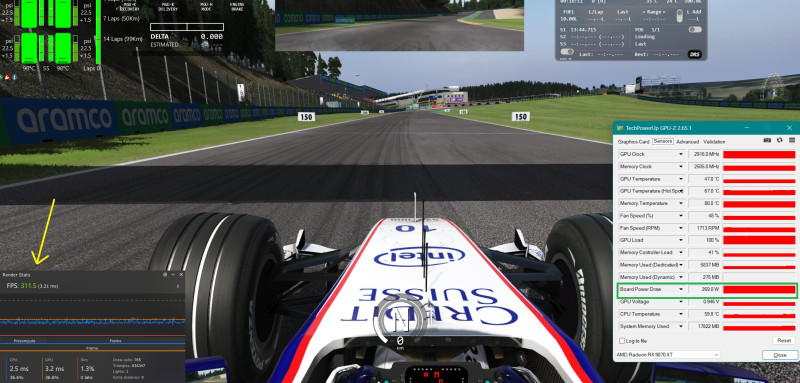

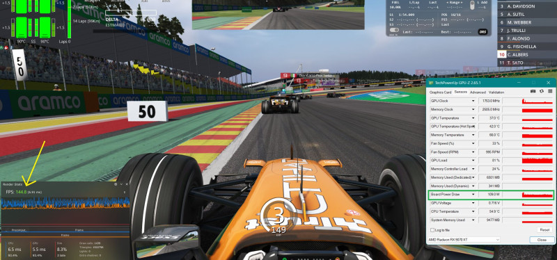

Hello kis helpre lenne szuksegem.
DDU-val leszedtem az Nvidia cuccokat es atvaltottam 9070 XT-re a legujabb driverrel.
Assetto Corsa van fent a legujabb Custom Shaders Patch-el es ha 1db autot betoltve hotlap uzemmodban vagyok, akkor rendesen dolgozik is a Radeon.
Ha inditok egy versenyt, akkor felgazon megy a kartya es neha magatol ugy dont, hogy elkezd tobb FPS-t gyartani es feltolja az energiaigenyet, de az ido jelentos reszeben, harmadgazon 100W korul dolgozik es emiatt az FPS is keves.
Van tippetek mit probaljak? -

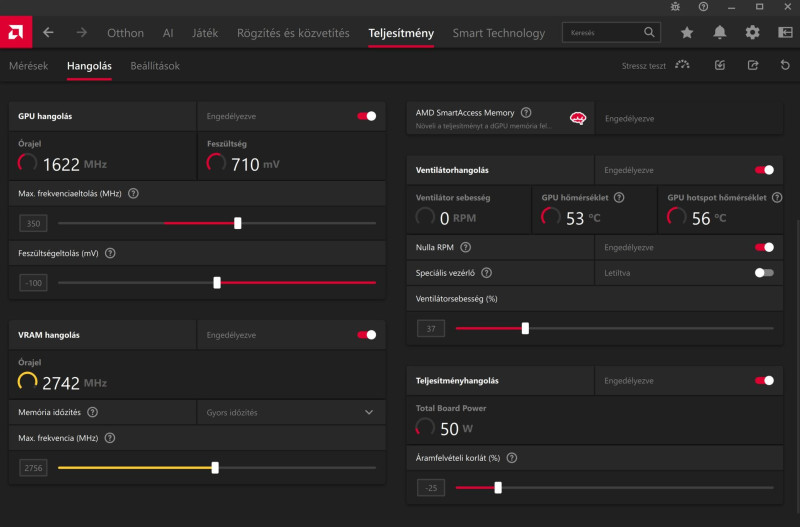

-60 mv / 2718 mhz default timing / -5% PL
jelenleg három játékkal játszom: pubg, marvel rivals, hogwarts legacy. 0 fagyás ezekkel a beállításokkal. a célom az volt, hogy közel gyári teljesítményem legyen max 300w fogyasztással (315w a default)
memória hőmérsékletre ezek nincsenek hatással, venti profilt picit emeltem és így hogwartsban (ez hajtja ki leginkább a VGA-t a három közül), 90-on megáll a ram hőmérséklet korábbi 92-93 helyett.

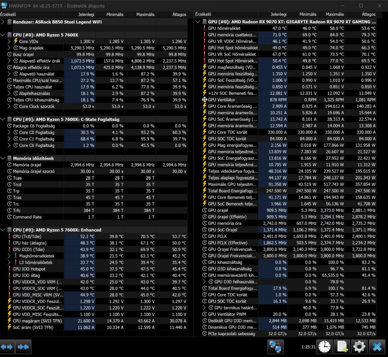

Megjött a Gigabyte 9070 XT Gaming OC.
Nagyon faja hogy kis compact ugye 288mm ezért mindenki azt írja hogy szar a hűtése.
Na nem szarEleve vaporchamberes stb. Beraktam ez teljesen alapon amit tud.
Memoria Hynix még nem a Samsung ami elvben hűvösebb.
Van most vinyo a gépemben hangosabbak mint a kártya semmivel nem hangosabb mint a TUF volt és a hőfokok is kb. ugyan azok, tuningot meglátjuk.
