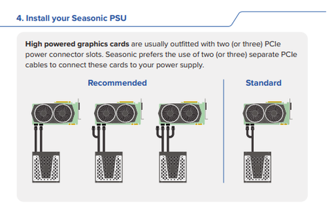

Procit azért írja atillaahun, mert egy 6900XT azért jóval erősebben meghajtja most a procidat, mint a 3070-es.
Ilyenkor szoktam kérdezni, hogy 2 ágon adod be a kraftot? -

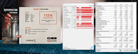

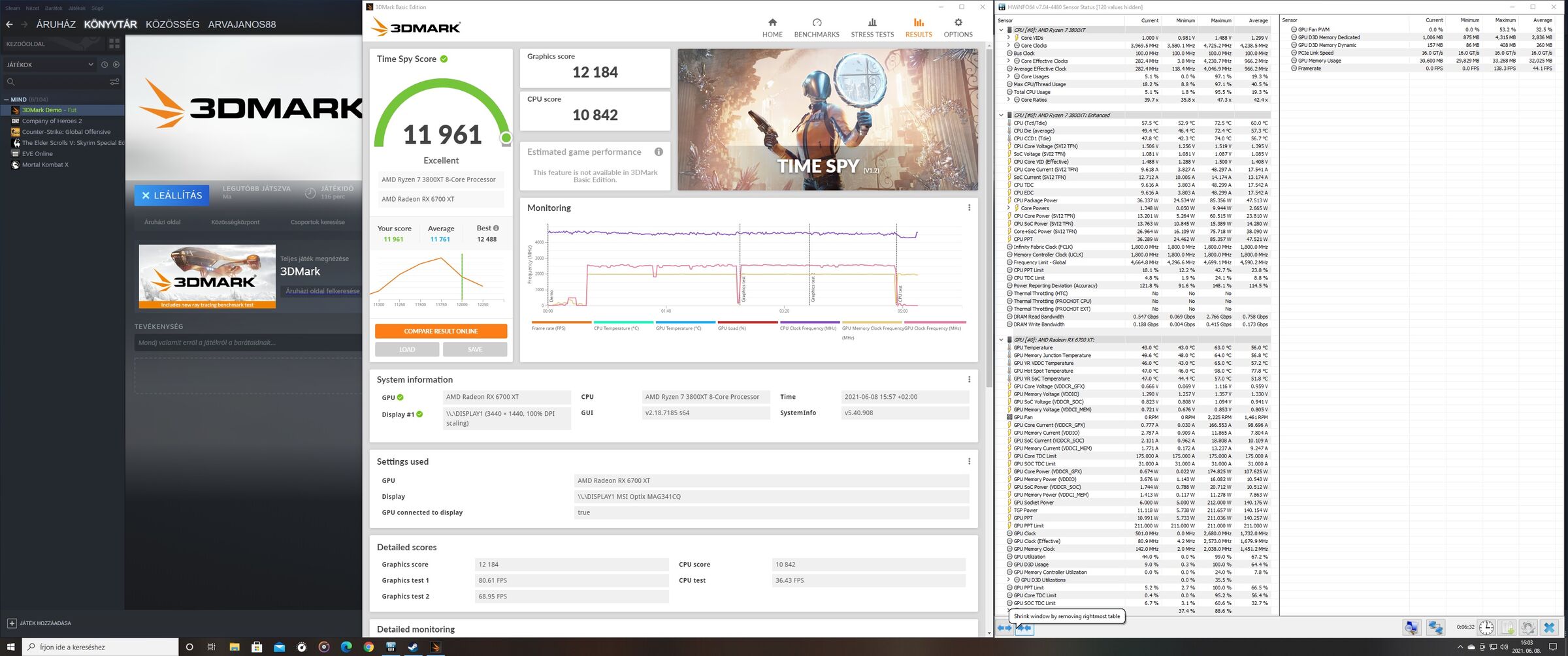

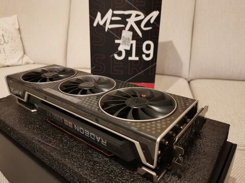

Motion_Blur
Köszi srácok!
Esemény:
Time Spy-nál újraindul a gép, elsőre a második graphics test felénél, másodikre a betöltés után..
Superpositionnál amikor elindítom és amig betölt, telibe piros a képernyő!
De hibamentesen lefut:
Megnéznétek hogy nektek is pirosat dob-e?
RTX 3070-nél nem volt se újraindultás se piros betöltőképernyő.
Motion_Blur #10161 üzenetére
Grat, szíp és nehéz vga
Ahogy A.tessz és laychi is írják, hwinfo, mpt, TimeSpy, ha nem teljesítesz akkor jön a ScomSaller
Ha időd is engedi, Sottr demo, ac valhalla, borderlands3, fullhd, qhd, 4k -
