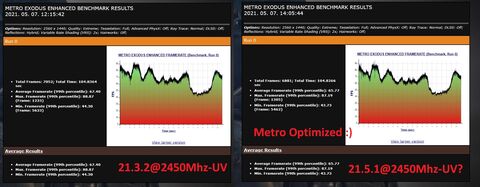

Felraktam a Metro Exodus Enhanced Editiont. Gondoltam nézzük a fullos Ray tracinget, meg a javított textúrákat. Legutóbb még az öreg i7-el meg az 5700-al toltam high-ultra körül persze a 60 fps meg volt, az még ráadást a 2019-es eredeti release volt. Felnyomtam most s 6700XT-vel 1080p ultrára (extreme még mindig túl sok RT-vel), egy high ray tracing, meg advanced fizika, meg hairworks...nos dióhéjban semmi különbség: picit (talán?) szebb de lehet csak a Radeon képélesítés miatt. Mindig azt mondták hogy amíg nem éled át a Ray tracinget ne szidd. Mindig azt mondtam hogy nem ér fabadkát sem az egész, eddig is szép fény árnyék effekteket tudtak csinálni, plusz felesleges terhelés nélkül. Legalább most megerősödött bennem. semmi különbség. Cserébe 100%-on megy a kártya hangos a 3 venti és forró a gép oldala, le is töröltem a francba.
ScomComputer #9382 üzenetére
Most mit vártál, csak annyit ír, hogy support for...Only Resi ívőlben up to 13% in 4K
Hamarosan rákukkantok én is, qhd és 4K, a 2450mhz-d milyen wattman, mpt setuppal futott?
Ahogy látom hétről hétre egyre szarabb a driver, a végén még visszatérünk a tavaly decemberihez -

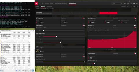

HoaryFox
ScomComputer #9356 üzenetére
Na ja. Szépségtapaszként kikapcsoltam a 0 RPM módot és egy pici ventifordulatot adtam neki meg úgy pluszban minden hőmérséklet tartományban, nem a VGA a leghangosabb a gépben
...hanem az 5 Noctua házventi -
ScomComputer
Ez egy fostalicska...most tesztelgettem,"aszongya" TDP optimized....oszt az új ,többet eszik 20W-at ugyanazon bench alatt mint a 21.3.1 verzió...valamit nagyon elbactak,mert az eddigi 2450mhz-hez max 1060mv kellett egy 20 loop-os TS stress teszhez,most még a 2200-hoz is kevés...de ajánlom tegyék rendbe mert megkeresem az összeset és egyenként bacom szét a fejüket...
Meg "aszongya" Metro (S)Exodus Optimized/supported....ilyet hazudni...

ScomComputer
Nem jó ! Ugyanaz mint az előző 04 havi driverrel, a több hete kitesztelt stabil UV-OC beállítások szinte rögtön fagynak a TS-Stress teszt alatt, visszatéve a 21.03.2 verziót minden rendben megint, semmi fagyás és egyéb....
Én nem tudom idióta ez az amd, tolják itt ki a fost....

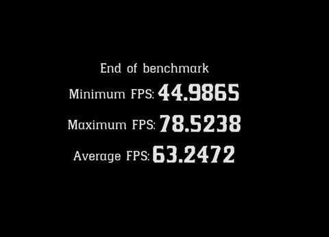

atillaahun
Itt pedig egy CPU teszt féle, régóta kíváncsi voltam már, hogy visszafoghatja-e az R5 3600 a 6700 XT-met, de ezekből a grafikonokból én arra következtetek, hogy nem.
RDR2 bench teszt ment és a végén még kicsi játék, kb. összesen 10 percig.
1440p Ultra
21.4.1 driver
Resize bar enabled
GPU 2750/2850
VRAM 2150 FT
CPU 4300 AC
RAM 380090+%-ot lényegében egy szál kihasználtsága sem ért el, egyedül a C4 T1 karcolgatta a 80+%-ot. GPU kihasználtság viszont folyamatosan 99% volt. A kihagyások a bench scene-ek közötti töltésnek köszönhetőek. Így én végülis meg merem kockáztatni, hogy ez a kis 3600 bőven elég a 6700 XT-nek (legalábbis RDR2 alatt).
Hőfokok is abszolút rendben voltak, CPU és GPU is végig 60 °C környéke, HS pedig 80.
GPU fesz 1,1-1,2 V között mozgott.
Órajeleket szintén jól tartotta, GCLK megült a min. 2750 környékén, MCLK pedig 2140 körül (utolsó grafikon, címke bebugolt rajta) járt.
Fogyasztás amúgy 200 W volt nagyjából.
Érdekesség még talán, hogy a bench utáni saját játékos részben, - ami a grafikonok utolsó harmadát teszi ki - kb. megfeleződött a CPU kihasználtság.Felmerül viszont a kérdés, hogy ha még a 3600-at sem hajtja ki ez a GPU, akkor 5600X-szel miért hoz a tesztekben észrevehetően többletet. Ennyit számítana az a +400 MHz boost clock?

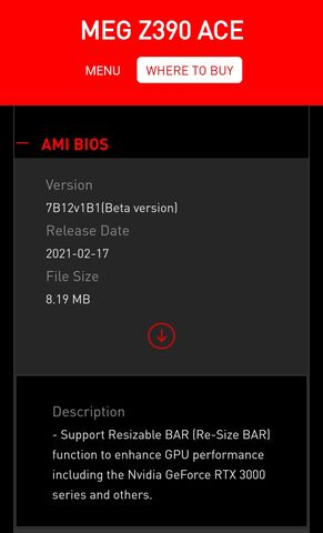

szatyor1972 #9343 üzenetére
Szia! Kérdezni szeretném ha a Biosban ok , GpuZ mutatja hogy ok ,ezt a AMD Smart Access Memory-t ( SAM ) a játékokban külön be kell kapcsolni vagy egyből használják a játékok?
Z.o.l.o. 19
ScomComputer #9357 üzenetére
Inkább akkor be sem kapcsolom, annyival jobban nem éri meg, így is erősebbnek érzem mint a 3070 - t meg a 3080-t.
A BIOSt meg már egyszer ugye frissítettem, bétára meg nem fogok.Azt alt +entertmajd még meg figyelem
Köszönöm szépen a segítséget -

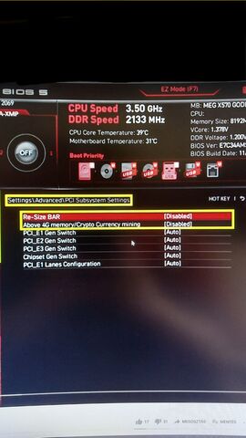

BullKoxa
Re-Size BAR=Smart Acces Memory, már bekapcsolva .
Az Above 4G memory/Crypto Currency mining mit takar? bányászoknak van az ?

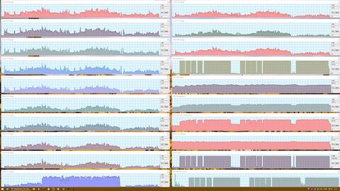

ScomComputer
Grat hozzá...akkor csak ez lett...
Ha lesz időd valami játékkal csinálj már egy ilyen hwinfós tesztet,hogy lássuk,hogy milyen órajeleken és milyen hőfokkal fut a vga...és tedd be ide a topikba...köszi...

BeZol
sakal83 #9314 üzenetére
Nálam a 6900 XT nem bírta a 2150MHz Fast Timing-ot.
Time Spy alatt 5ből 4szer -20fps-sel ment végig a benchmark kb., és nagyon durván szórtak a pontszámok is.
Bányába bedobva derült ki, hogy nem hozta a 64,7 MH/s-t, hanem csak ki tudja mennyit már, és addig-addig csökkentgettem a memória órajelét, amíg egyszer csak jó nem lett, és annál a darabnál ez 2106MHz Fast Timing volt. Ha 2108-ra raktam, már beesett a hashrate és time spy-ban is fluktuált az fps és pontszám emiatt.Ha bányászol vele, akkor tesztelgesd ki, ott pikk-pakk kiderül mennyi az annyi.
Az 56 nagyon kevés, de nem csak a memórián múlhat, hanem számít a GPU órajel is, ill. h mennyi áramot adsz a kártyának.
Alapvetően ha nem nyúlsz semmihez csak a memóriát húzod fel 2150MHz Fast Timing-ra és nem tudja sok-sok W mellett a 64 feletti értéket, akkor sok neki a memória OC.
Addig addig csökkentgesd amíg jó értéket nem kapsz, na és utána kezd el lenyesegetni a gpu órajelet meg a fogyasztást.Nalam anno így nézett ki a 2106MHz FT a GPU 1-el (REF 6900 XT), és 2150MHz FT a GPU 2-vel (Sapphire Nitro+ RX 6800 XT OC). A 6900 XT volt a proci-fele, nehezebben kapott hűvös levegőt a 6800 XT miatt
Narancs81
Az lefut. Szerintem a magfeszültségre ennyire érzékeny az enyém. Most annyiban maradtam, hogy az MPT-ben egyedül a Power Limiten állítottam (-35%) így 95W a fogyi és este óta megy, úgy hogy a mem ki van maxolva. Lehet másnak megy 650mV-n, nekem 850-880mV felett kell maradni.
BeZol
Narancs81 #9310 üzenetére
Egy Time Spy-t futtass le alap memória-órajelen OC meg minden nélkül.
Ha ott nem produkálja a pontszámokat amiket kéne 5ből 5ször, akkor kifoghattál egy olyan darabot, aminek "selejtes" a memóriája.
Egyik ismerős most fogott ki egy ilyen RTX 3070-est, a memóriája +0-án sem jó. -
Szpisti
BullKoxa #9304 üzenetére
Rosszul tudod. A B450 chipset (is) visszafelé kompatibilis marad, akármilyen biosszal...
B450 Tomahawk MAX spec:
"Supports 1st, 2nd and 3rd Gen AMD Ryzen™/ Ryzen™ with Radeon™ Vega Graphics and 2nd Gen AMD Ryzen™ with Radeon™ Graphics/ Athlon™ with Radeon™ Vega Graphics Desktop Processors for Socket AM4"
De a "Resizable BAR" (SAM) most is ott van a BIOS-odban, csak keresd meg. -
BeZol
Narancs81 #9303 üzenetére
Tippre azt mondanám, hogy sok a memória OC neki, gondolom felhúztad 2150MHz Fast Timing-ra, vidd le 2100MHz FT-ra, ha akkor is csinálja, akkor 2050-re vagy gyári 2000-re.
Értelem szerűen ha ott is csinálja, akkor más lehet a baj, én is csak tippelek
Nálam az RTX 3060-as csinált ilyet, ha sok volt a memória OC (nem volt hiba, de x óra elteltével befagyott a képernyő pl., ismerősnél pedig újraindult a gép) -
BullKoxa
ScomComputer #9300 üzenetére
Szia! Kérdezném 3700x ,B450 Toma MAX lapom van, + 6800XT nekem is menne a SAM ? Ha felteszem az új Biost akkor a Cpu-m miatt lehet el sem indul a gépem nem? Csak 5xxx Cpu-t támogat, vagy rosszul tudom?
Mondjuk a Biosom nem mai gyerek 7C02v30, 2019-07-11 . Valakinek esetleg infó akinek B450 Tom MAX ,a lapja van 3xxx Cpu-val? Melyik Biosban van már benne , ami használható is,és nem bugos a bios ?
Narancs81
Hi,
Ez elég tanúlságos infó volt, thx.
Van aki szenved esetleg fagyásoktól, random újraindulástól bánya közben? (6700XT Nitro+; 21.3.1 driver)
Már hetek óta próbálok egy 0-24 stabil állapotot elérni, de az itt és más helyeken emlegetett fesz szintek felett sem stabil a kártya.
MPTben levettem a Min Volt Gfx: 750 mV-ra és a TDP limitet lehúztam -35%-ra így 85W körül fogyaszt, aminek örülök, de van hogy 10 óra futás után is becsokizik.
Lehet ez itt kicsit OFF, csak hitetlenkedem. Emelgessem szépen vissza addig amíg stabil és ennyi vagy másé is ilyen?Üdv
