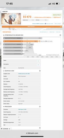

Toltam én is egy TS tesztet (márciusban csináltam utoljára). Anno 16600 körül volt a max GS score-om tesztelős profillal (emelt órajelek - 2450MHz körül ment -, max ventifordulat). Most a normál profillal hozott 17800 pont körül (2350MHz körül). Ha a tiéd is ilyen frekiken járna, tiéd is ennyit hozna (a mostani GPU/RAM sebességednek teljesen megfelelő az elért 16200 pont).
Ennyit fejlődtek a driverek március óta vagy máshogy pontoz 3Dmárka újabb verziója?

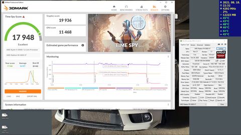

Géjza
sakal83 #11906 üzenetére

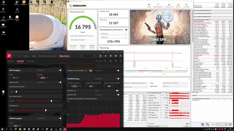

Ugyanez van nekem is. Max PPT limittel, 2350-2450MHz közé állított frekivel gyönyörűen tartja a 2400MHz-et (time spy alatt is).
Dobj be egy képet az adrenalin beállításaidról meg egy hwinfósat is terhelés során. Melyik bios van fent?
U.i.: eredményem, hwinfo-s képpel még márciusból:

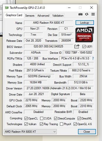

Kb az enyém is ugyanaz. Azért nem árt tudni, hogy a game clock meg a boost clock micsoda.

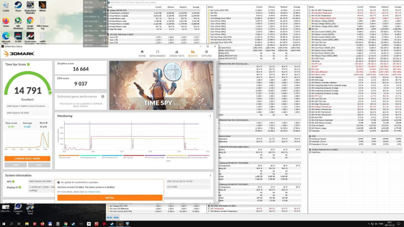

Alapbeállítások mellett a TimeSpy alatt (ne a furmarkot nézd...) nekem 2200-2300MHz között mozog az órajel.
[kép]
Ha nézel mellette egy HWiNFO-t is akkor kiderül, hogy melyik limitbe futsz bele, gyanús, hogy még mindig a PPT limitbe. -

sakal83
Narancs81 #11901 üzenetére
A pontos tipus:Asrock RX6800 Phantom Gaming. Kitoltam a limitet maxra es 1820mhz lett az eddigi 17xx helyett a terheles alatti frekvencia. A netes teszteket nezve 2100-2200mhz között kellene lennie.
Ahogy nezem nem hozza a specifikacios orajeleket.
