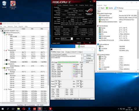

Hardstyler01

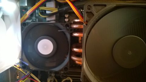

Cseneles #72492 üzenetére
Igazából én vagyok az egyedüli aki Turbóval hazsnálja az fx-et szóval csak turbón megy 1,4 ; 4.6 , 5Ghz-en ha mind a 8 mag megy lásd IBT akkor csak alap 3.2:
Mit gondolsz nekem domború a hátlapon van valami rendes megoldás hogy ezt a hátlapi lemezt feltúrbózzam plusz mondjuk ram hűtőkkel van ere valami ragasztó?
Boccs Hogy kételkedtem

Hardstyler01
Cseneles
Hardstyler01 #72487 üzenetére
Az aux a VRM! Hiába nem süt a borda, ez nem olyan vrm mint a vga-n ez egy muanyag vagy bakelit bevonat van a hőátadása katasztrófa! hűteni úgy lehet legjobban ha az alaplap hátoldalán fújatod egy ventivel a processzor körül a lapot próba képpen!
Hardstyler01

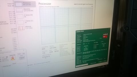

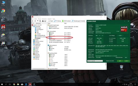

Cseneles #72423 üzenetére
Szia néztem az alaplap hátulját szinte kéz meleg!
Amit már inkább melegnek mondanék az a VRM borda és az Északi híd borda, de egyik sem süt!
Nem mondanám 82-nem mert ahogy észrevettem amikor az Aida szerint AUX 80 fölé megy akkor jönnek a fagyások! Általában nap végére!
Lőttem pár félhivatalos hőfok eredményt a saját mérésem szerint és az aida szerint is amit alaplapnak ír max 60 fokMi a Fene LEHET az AUX?

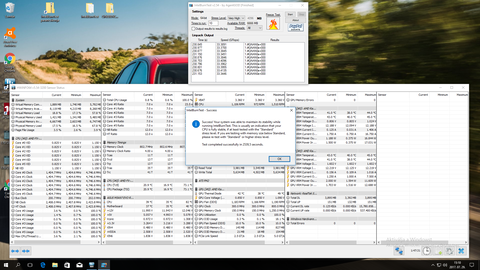

reggel hallgatva a tegnapi tanácsodra kicsit toltam a feszen.
3. ibt után kicsi már melege volt 82fok. de többi 2-ő tűrhető volt.
lehet megpróbálok egy nagyon kicsit visszavenni még a feszből hogy úgy hogyan muzsikálna de szerintem már így is egész jó4.4Ghz-n még nem annyira de 4.7 nél már nagyon pörgős lett a rendszer
ha a proci kész akkor megpróbálok rá állni a ramokra és ha az is sikerül akkor minden fasza lesz

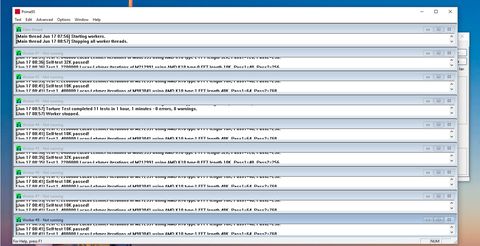

Jakuskacsa
Pancsermeste #72470 üzenetére
Na akkor leírom még egyszer laaaasssaaaan még 1x hogy, mi az amit meg én modonk.
Én minden szavaddal egyet értek, kivéve amivel nem
Na de akkor. Ahogy Te is állítod, van egy atomstabil rendszer (amin prime, ibt, összes 3d mark 3 napig futott, és nem dobott hibát). Ezt a rendszert modnjuk 4.5Ghz-n hajtom, és kiteszteltem, hogy nekem ehhez 1.404 volt kell. Kapok x pontot 3d markban, y Gflopot ibt alatt, és mondjuk z fps-t valley alatt. Ha ugyanezen a rendszeren emelek 1-2 lépcsőt, akkor hidd el az lesz a vége, hogy x, y, z +0,05% pontokban, fps-ben, és minden egyébben. Amit nem lehet az egekbe növelni, mert kb a 2-3. lépcsőnél efogy ez a növekedés. Kis mértékű de jobb pontokat kapsz.
Amin most vitázunk az kb. játékok alatt mérhetetlen. 3d mark alatt kb 120 pont +, de létező jelenség. Hangsúlyozom, csak és kizárólag 1-2 lépcsőn működik, és ott is minimális.A másik ilyen "téma" az a memória Mhz emelés, csökkentés hoz e a konyhára. A fele fx es arra esküszik, hogy nem használ semmit, én aki 2133 -on hajtom a memóriákat és mindezt fsb emeléssel értem el és nem a saber lap menüjéből válaszottam ki, igen is kiderült hogy hoz a konyhára. Nem azt mondom, hogy sokat, de kb 2-3 fps-t. Játék alatt. Tudom az fx max 1866 ra van kitalálva, de teszt erejéig én még 2500 ba is belekergettem a ramjaimat, és ott már nagyot ugrott a telejesítmény, viszont a szerencsétlen kis kockám nem szereti a magas fps-t így összefossa magát bármilyen beállítással ami 235fsb fölött van. Hidd el, nekem annyi időmben és bios resetben van már ez, hogy már én szégyenlem. Inkább gyakoroltam volna anyán ezen idő alatt
Én odáig is képes voltam elmenni, hogy nem modulokat tiltottam, hanem az egyik szálat a modulon belül. Értékelte is a win, soha többet nem állt föl, csak ujratelepítés után. AZ is azért volt, mert kísérletezni akartam, hogy a 4/8 ból ha tényleg 4/4 et csinálok akkor vajon játékok alatt hova mozdul az fps? Asszem Lovasnak sikerült is megoldania, a titok viszont abban volt, hogy az egyes modulból nem szabad tiltani...na de elkanyarodtam...
befejezem... -

Pancsermeste
Jakuskacsa #72468 üzenetére
Nem tagadok semmit.
Mindig is stabil rendszerről beszéltem, és nem olyanról, ami prime alatt elhasal. (vagyis nem stabil)
Arról beszéltem, hogy ha van egy stabil rendszered, akkor annak már hiába adsz plusz feszt, nem fogsz teszt progikban jobb eredményt elérni. (és még értelmetlen is, mivel nagyobb lesz a fogyasztás és hőtermelés)
Nem is forgatok ki semmit!
Konkrétan elhangzott, hogy ne foglalkozzunk a Prime-al, mert bugos! Azt már senki se magyarázta meg, hogy ha kap a CPU plusz feszt, vagy csökkentjük az órajelet, akkor mitől javul meg.(#72469) Slavia:Igen, erről van szó! A Prime ebben nagyon jó. Ha leáll egy worker, akkor már tuti nem stabil a rendszer, nyilván CPU fesz emelés segíthet rajta. Aztán, ha Small FFT stabil, akkor Blend is mehet neki, a RAM-okat, és az egész rendszert megdolgoztatja.

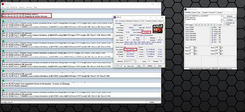

Pancsermeste
ViZion #72460 üzenetére
Nem kell vissza keresnem, mert bár mostanában ritkábban nézek be ide, de akkoriban rendszeresen olvasgattam a topikot, tudom, miről van szó!
Nekem akkoriban is az jött le, hogy nem rendesen kitesztelt beállításokkal estek neki IBT / CBR15 teszteknek, és jött a csodálkozás, hogy kevés a pontszám. Erre jött a nagy javaslat, hogy kérem emelni kell a feszen, akkor jobb lesz.
Én azért voltam mindig Prime párti, mert azzal biztosabban meg lehetett találni a 'valóban' stabil beállításokat.
Sokan panaszkodtak, hogy a "stabil" rendszerük ellenére leáll egy-két mag a teszt alatt, amire a válasz az volt, hogy ne is törődj vele, inkább IBT-vel tesztelj, a Prime nem jó!
Ha csak annyira stabil egy rendszer, hogy IBT éppen lefut hiba nélkül, akkor abban én se nem kételkedem, hogy még 2-3 + lépcső fesz is hoz némi plusz pontot, de én ugye nem erről az esetről beszéltem. -

Omli85
Krisztianby #72413 üzenetére
Feszemelés nélkül kikapcsolt turbóval kb alap feszen elszoktak ezek menni fix 4GHz-n egy próbát megér
Omli85
Krisztianby #72410 üzenetére
Mennyi idő után áll be így a hőmérséklet ? Mert nekem elég okénat tűnik minden ha így megáll Prime alatt akkor normál használatban nem nagyon fogod ennek a közelében se látni. Kivéve ha nem 0-24-ben kódolsz vagy egyéb cpu gyilkoló dolgot futtatsz

Krisztianby #72401 üzenetére
Milyen hűtőről van szó mert nem igazán találom sehol leírva
Prime alatt 60-65 fok az nem a világ vége kupakon mérve, de kicsit pontosabban és több infóval szolgálva talán válaszolni is tudnánk.hwinfo kép vagy feszültség, órajel adatok hűtő típusa stbstb

Krisztianby
Krisztianby #72353 üzenetére
Üdv.
Hütőt újra rá próbáltam rakni (tesztelés közben érzem egész része meleg szv teszi dolgát)
Lap biosát frisitettem.(asrock 970 extreme3 r2.0)
CPU vcore értékét lejebb szedtem.
Összes "gazdálkodos" modot kikapcsoltam.Így is fenáll a probléma proci Prime 95 alat vígan felkúszik 65c ra tovább nem is merem járatni.
Ha megtoldom +1 ventivel akkor is csak -5c ot produkál (60c).lehetséges tényleg hőszenzoral van valami?
