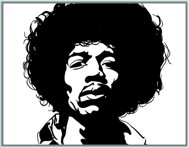

#40835072 #9680 üzenetére
Nem világos, hogy mit is akarsz tulajdonképpen ezzel az Illustratorban trace-elt (vektorizált) képpel. Az eredetijét keresed? Jimmy Hendrixnek hívták az úriembert, és milliószám fogsz róla portrét találni.
Ha ezt a képet akarod körbevágni, az necces lesz, ha meg egy ceruzát sem tudsz. De egy egyszerű módszert mondok.
• Réteggé alakítod a backgroundot
• Sokszögű lasszóval az arc kivételével mindent durván kijelölsz és új rétegre rakod.
• Színtartomány kijelöléssel kijelölöd a fehér területeket, majd törlöd.
• Ezt kijelöléssé konvertálod, és hozzámaszkolod az eredeti képhez. Így átlátszó hátterű lesz.
• PNG-ként elmented transparency bepipálvaA trollarcot a Liquify effekttel hozhatod létre. Nem nagy vaszisztdasz.
Ha ezt megértetted, gratulálok, ha nem, akkor kezdd az elején. Ha határidős a munka, akkor kérj meg vele valakit, aki meg tudja csinálni. Én momentán nem érek rá, éppen kitűző emblémát tervezek a sógoromnak.

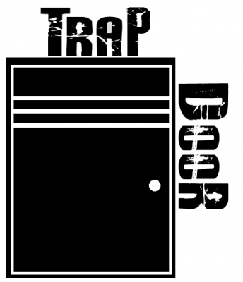

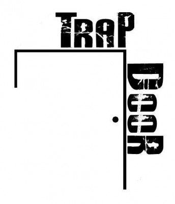

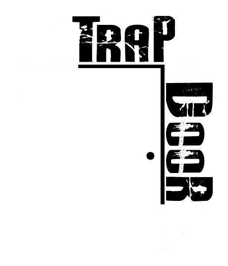

Pedig amint a képen is látható, egyáltalán nem bonyolult felépítésű az egész. A Layer Paletta bélyegképét figyeld!
• Az egyes réteg egy szimpla négyzet, amit elfeleztem, és az alsó felét feketére, míg a tetejét fehérre festettem. Ezután került rá egy pár pixeles belső fekete körvonal.
• Amit aztán bármelyik csatornára kattintva, majd a kijelölést megfordítva, elkészítettem egy munkagörbét (Work Path). Ezt a réteget utána már ki is lehet kapcsolni.
• A munkagörbéhez kapcsoltam egy Solid Color (egyszínű) réteget, és már kész is volt a felül üres, körvonalazott, alul teli réteg.
• Ezután két rétegre külön elkészítettem a feliratot. A felsőt feketére, az alsót fehérre. Majd a szövegeket görbévé konvertáltam. Amit a görbeválasztóval (fekete nyíl) kijelölünk, kivágunk, majd a Shape layerünkre illesztünk. Már csak ki kell a tömör shape-ből vágni a szöveget. Ehhez a Shape-nek Add üzemmódban, a szöveggörbének pedig Exclude overlapping módban kell lennie. Így megmaradnak a lyukas betűk "lyukai" is. A Combine gombbal egy Shape-pé konvertáljuk immár.
• A fekete szöveggel ugyanez a helyzet, csak ez az üres helyre kerül. Ennek is Exclude overlapping módban kell lennie, és már meg is tölti az üres helyet.
Már is kész az egyetlen Vector Shape layeren az egész logó, amely akkorára nagyítható, amekkorára szeretnénk. Ezt a shape-et áthúztam illustratorba, és elküldtem egy 3D szakmunkásnak, aki meg 3D-zte. Kábé ennyi.

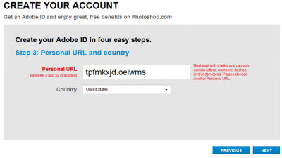

BonFire #9637 üzenetére
Végre, nagy nehezen sikerült beregisztrálni. Itt az accom.
Elég nehéz nem foglalt url nevet találni, magyar szavakkal próbálkoztam, így elfogadta a "bonfirecuccai" azonosítót. A képfeltöltés is baromi nehézkes és hátulról mellbejövős. Flash alapon működik, tele van csicsával, és marha nehezen töltődik be.

#9619: Ezt a kérdést nem értem. Lekicsinyíted, aztán kisebb lesz.
#9620: Minél tovább bonyolítod, annál kevésbé lesz jó. Törekedj arra, hogy a minél egyszerűbb minél többet mondjon.
Nézd meg ezt a logót! Az egész épület benne van.
Vagy ezt. Tökéletesen kifejezi, amiről szó van, pedig csak egy egyszerű szimbólum.
Már két nappal ezelőtt megmondtam, hogy szerintem az az ajtó vakvágány. A felirat futása is megtörik: lefelé irányul, mintha a kútba készülne ugrani az egész. Minek? Egy jó fontból kiinduló névlogó kellett volna mindenféle ajtó meg csicsa nélkül. Számtalan esetben egyetlen jól eltalált ív megadja, ami kell.
Az a baj, hogy igazából nincs ötleted, és megakadt a lemez egyetlen téma körül (ami rossz), és azt faragod, alakítgatod, de sosem lesz jó.
Mondtam: nézegessél rockzenekari névlogókat, rajzolj kézzel sokat, ha már skicceltél egy tetszetőset, azt beszkenneled és végiggörbézed. Ez így készül.
Nézd ezeket:
Céglogók, de egyszerűek és kifejezik a trapdoor lényegét, ami egyébként is afféle pincelejárat, és nem sima ajtó.

#40835072 #9614 üzenetére
A lekerekített téglalap rádiuszát a "radius" mezőben a fenti eszköztáron lehet beállítani. Alaphelyzetben 10 pixel van megadva, de megadhatsz kisebbet vagy nagyobbat is.
#9615: Ez már kezd alakulni. Eltűntek a fölösleges keretek. Én igazából a T betű elejéig húznám csak a vízszintes, és az R betű végéig húznám csak a függőleges vonalat. Tovább nem kell variálni. Minél bonyolultabb, kicsiben annál kevésbé mutat.
Az a legjobb logó, ami a mappában "miniatűr" vagy ikonméretben is jól mutat.

Kezdjük ott, hogy eleve nem Paintben dolgozunk. Ha már ez itt egy Photoshop topic, akkor azzal is meg lehet csinálni, bár praktikusabb Illustratorban, mert az a vektorgrafikus rajzprogram. Bár a Ps-ben ugyanúgy lehet vektoros állományokat készíteni.
Ez a kilincs pedig három db shape layerből (alakzatréteg) áll.
• A téglalap eszközzel rajzoltam egy ajtót. Ez az első réteg.
• A lekerekített téglalap eszközzel rajzoltam egy függőleges kisebb téglalapot, immár fehérrel, kis rádiusszal.
• A lekerekített téglalap eszközzel rajzoltam egy vízszintes kilincset jóval nagyobb rádiusszal.A kilincs nincs kivágva az alatta lévő alakzatból, mindössze egy fekete körvonalat (stroke) dobtam rá a rétegstílusokból. Ennyi az egész.
A Paintet felejtsd el, hacsak nem vagy festőművész és nincs hozzá egy digitalizáló táblád.
