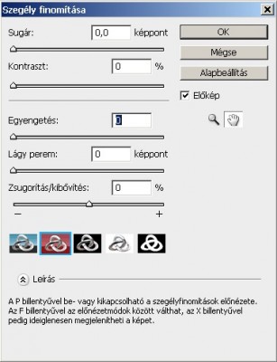

mibog
mibog
Wyll, a 20. próba, és 7. PS újraindítás után kezdem sejteni hogy igazad van, csak az áttetszőség az ok
és hogy a kijelölő eszköz munka közben időnként átugrik 0-ról 1 pixeles szélfinomításra ...ezt nevezik alapbakinak
de hogy mitől függ hogy 0 vagy 1 és miért csak néha jut eszébe azt nem értem. háromszor állítottam 0-ra , negyedszer magától tudta hogy alapból 0-t szeretnék de ötödször megint 1 volt az érték...
most 0 az érték újraindításkor is, de szerintem szórakozik velem. -
ViZion
Ne a refine edge-t használd, hanem csak a feather-t a kijelölésnél. HA fix szélűt akarsz, akkor a panelon a kijelölő eszköznél legyen 0 px, és utána rajzolj.
Ahogy én csinálnám:
új réteg, festegetés... majd maszkolás: maszkot is lehet halványítani egyben vagy csak részeit, itt is van refine edge, feather, blur, stb...
Új szín, új réteg, festés, maszkolás...
De egy rétegen biztosan nem festegetnék, már csak azért sem, mert akkor mi van ha pl. árnyékot multiplyre akarom, a csúcsfényeket screen-re, a kitöltőszíneket normalra, éleket overlayra...? Egy rétegen belül nem megy (illetve megy, de utána nem lehet variálni). -

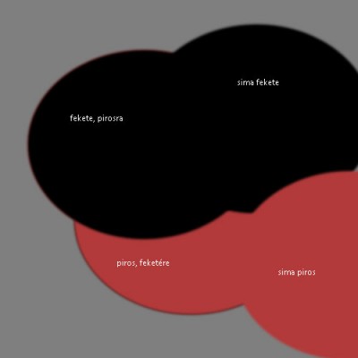

Wyll
Közben rájöttem a dologra, hogy mitől van.
Nem az ecsetméretek különbözőségéből adódik. Ha sima Fill (magyarul gondolom Kitöltés, amúgy alt/ctrl + backspace) művelettel töltesz ki egy puha (feather-es) szélű kijelölést, akkor is jelentkezni fog valamennyire:Ez abból adódik, hogy a puha szélű kijelölés tulajdonképpen olyan mint egy maszk, aminek a széle kifelé egyre kevésbé engedi át a "rá applikált festéket". Tehát a szélénél az amúgy mondjuk 100%-os átlátszóságú (opacity-jű) ecset csak 70-35-10-0%-os átlátszósággal fog festeni (szép átmenettel persze). Magyarul nem fed teljesen.
Ha most erre bármivel ráfestesz, akkor az szintén nem fog fedni teljesen, így a szélén keveredni fog a két szín. Mintha két 50%-os színnel festenél egymásra.
Szóval tulajdonképpen ez így működik jól. A kérdés, hogy mit szeretnél.
Pl ha a második színnel többször mész át a kérdéses területen, nyilván egyre jobban el fogja takarni az alsó színt.Amúgy, a kijelölés puhaságát inkább a Select > Refine Edge (ezt nem tudom mi lehet magyarul) ablakban módosítgassad (ez nálam ctrl + alt + R).
mibog
PowerBuldog #10066 üzenetére
a layer style (rétegstílus) beállításait is megnéztem, a stroke(körvonal) nem volt bekapcsolva.
megnéztem a feathert is: nem lehet 0-ra állítani, min. 0,2-t enged csak. ez a probléma? -
mibog
köszi a válaszod.
a két szín ugyanazzal a beállítással került a kijelölésre,
de az ecset mérete 2500 kpt és 190 kpt, tehát nagy eltérés.
de ez nem kéne hogy ilyen hibát okozzon... nem értem. -
mibog
sziasztok!
próbálgatok festeni a PS-ben, de mikor egy kijelölést ecsettel színezek a különböő méretű ecsetek a kijelölésen különböző módon lógnak túl és egy vékony szél keletkezik a kijelölés körül...
próbááltam több beállítást de egyik se jött be...mit rontok el?
a kijelölés beállítását magyar PS3-ban csatolom, meg a problémáról a képet -
