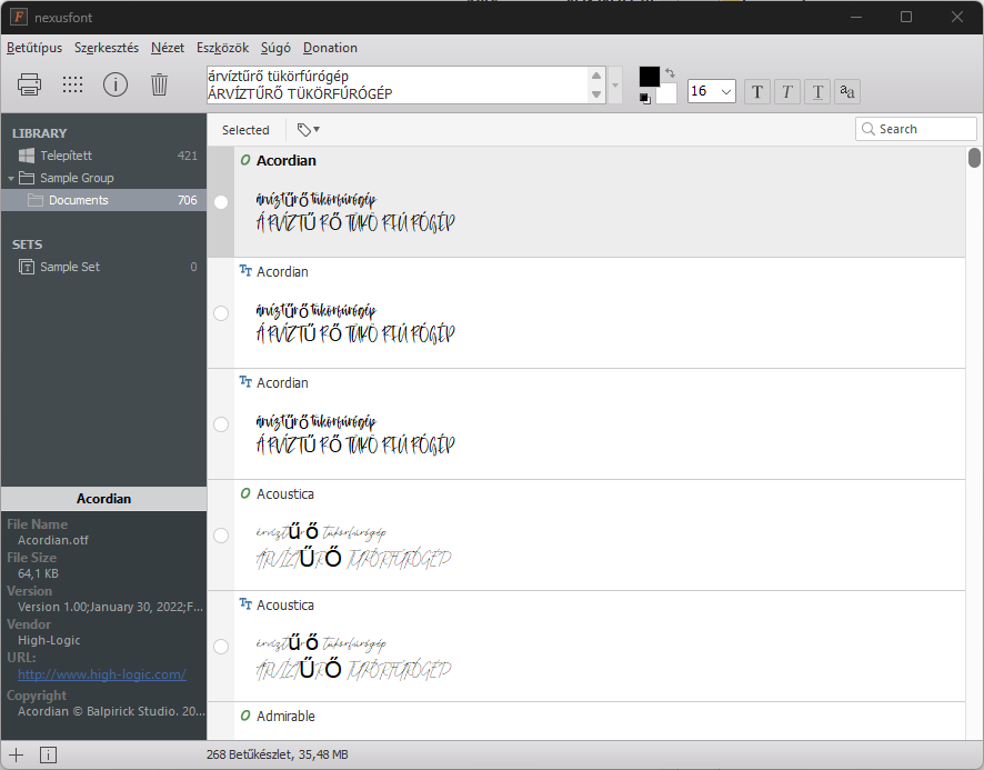

acsati
#28896
Meg kell rajzolni saját kezűleg. Nyilván ha nagyon "kacifántos" betűkészlet, kellhet hozzá egy kis érzék (a meglévő betűkből azért nem olyan nehéz megcsinálni, pl egy O-ból Ó-t stb), meg egy megfelelő progi. Szerencsére ez utóbbi adott:
FontForge (ingyenes) | Type light (ingyenes)Ez a Font Manager is jól jöhet, ingyenes (van portable változata is):
nexusfont | screenshot -
Akit esetleg érdekel: 350 Premium Font promo
Neural Filters - Óvatosan, mert fogat is gyárt...
A PS 2022 egy erőforrás zabáló "valami", szvsz szándékosan írják xarra, hogy minél nagyobb vasak kelljenek hozzá. A hivatalosan megadott minimális rendszerkövetelmény az röhej, a javasoltnak kellene lenni a minimumnak, a javasoltnak meg Paks 2.
Sajnos esetedben a VGA kari az gatya, nekem az adatlapomon szereplő konfigon fut (Nvidia GTX1050 TI VGA, ami manapság egy belépőszintű VGA már csak), de még így is vannak bizonyos esetekben laggok (mondjuk clonestamp meg zoom és hasonlóan egyszerű funkciónál azért nem), szóval vagy megfelelő hardvert használsz vagy egy régebbi PS-t.

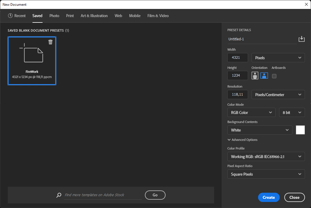

Janos46
#28361
Elmented Preset-ként utána már bekerül a Saved mappába
