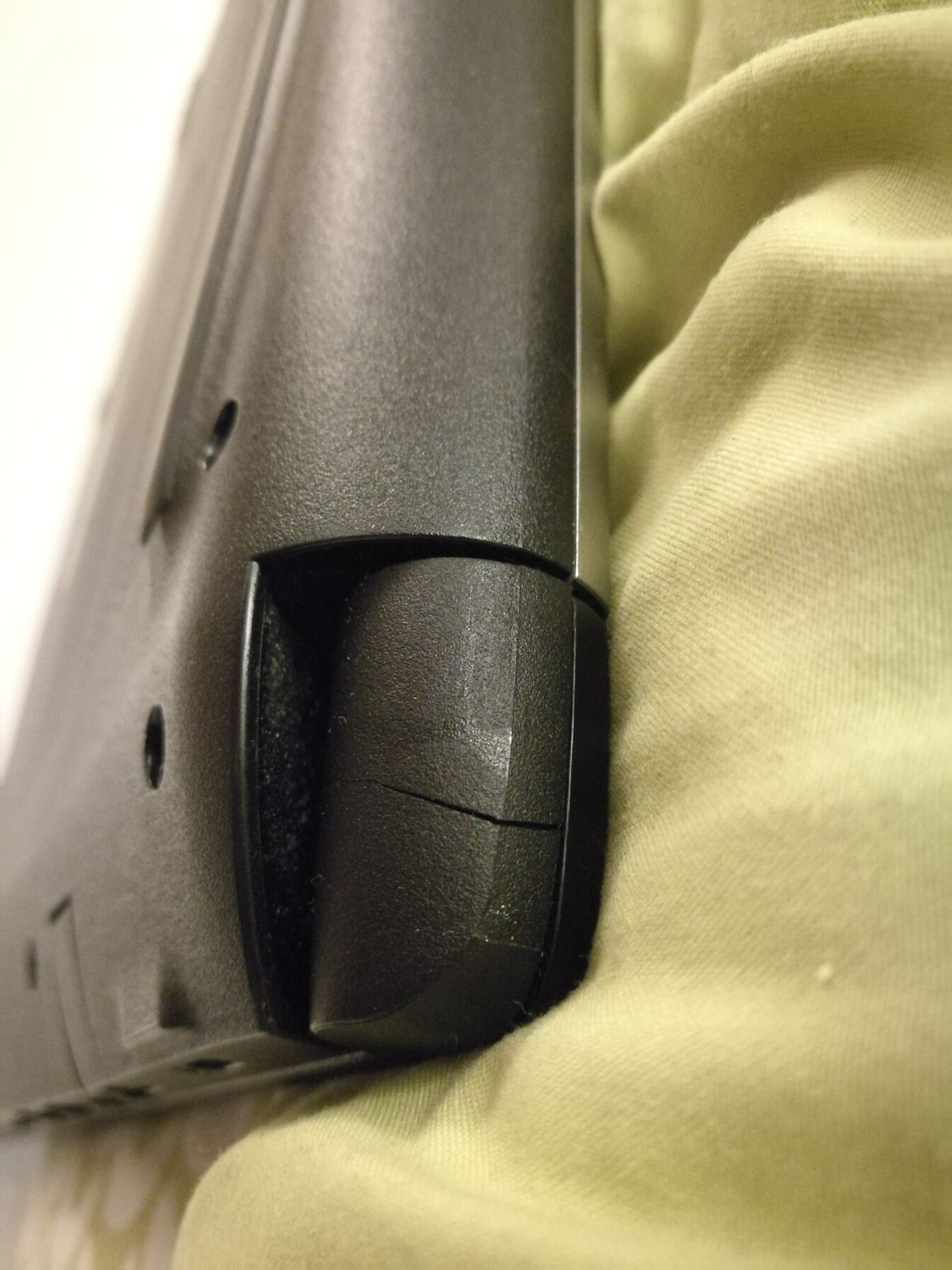

Beni2360
Az én laptopomnál is igen csak elkezdtek szorulni a zsanérok.
A jobb oldalinál már felnyitásnál nyílik szét a fedlap. Igaz 2018 aug.-i de nem találom a papírjait. Hogyan lehet lazítani a zsanérokon.
Be regeltem anno amikor vettem.
Az első lapim is acer volt és ott is eltört az egyik zsanér anno.
Ez egy érdekes gyártói hibára hajazik. -
