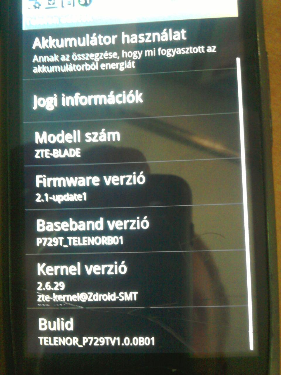

Van egy Blade 1-es készülékem, telenoros, de már továbbadtam családtagnak, viszont szeretném frissíteni, mert a 2.2-es Androidra már sok alkalmazást nem lehet telepíteni.
Melyik verzióra érdemes? Csak egy szimpla, stabil ROM kellene.
Soha nem csináltam még ilyen rootolás dolgot, de most ezzel a készülékkel nincs már vesztenivalóm, ezért kíváncsiságból kipróbálnám.
Jól látom, hogy az összefoglalóban nincs leírás laikusoknak arról, hpgyan kell lépésről lépésre csinálni ezt a ROM-olás dolgot?
