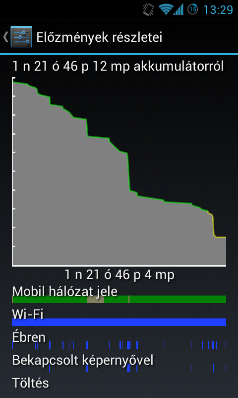

ziyan: 2n 4ó 33p most és még van 9% benne

Én most butafonként használom, az asztalon csücsül, 2G mobilinternet van csak bekapcsolva, 2 nap 11 óra és 59%, 30 perc kijelzőhasználattal
néha felkel szinkronizálgatni ezt-azt...
