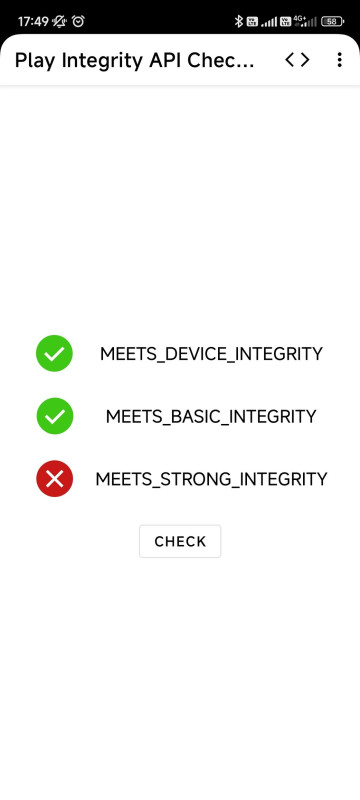

Faby
Frissítés és Dalvik/Cache törlés után Wallet ok, tudok vele fizetni, viszont a Play Integrity check után az első kettő zöld pipa, a 3. piros X:
Számít ez valamit? -
crok
troller #9790 üzenetére
En nem csinaltam semmit, egybol raprobaltam Play-ben egy integrity check-re (amin at kellett azon atment), megneztem utana a tanusitast (jo volt) utana gurult minden (szedtem le egy Widevine L1 cert-et is, az is ment). De max. megcsinalod a torleseket aztan annyi. Xiaomi.EU forumon is ugyanez jon vissza a felhasznaloktol.
crok
Közben ki is jött a fix-el rebuild-elt ROM Xiaomi.EU-ra:
xiaomi.eu_multi_HMNote9ProEU_V14.0.3.0.SJZMIXM_v14-12.zip -
crok
Migiri85 #9785 üzenetére
#9779-ben írtam hogy rebuild-elik majd a ROM-okat a fix-el, már vagy 20 fel is van töltve de pl. a Joyeuse még nincs.. hát most vagy megvárod vagy nem, az a te dolgod.. de ha most tényleg MIUI 13-on vagy akkor azt várhatod mert az biztosan nem kap semmit.. csak a legutolsó stable ROM-okat rebuild-elik (ami jelen esetben a MIUI V14.0.3.0).
Nyilván ha visszateszed rá a saját, gyári ROM-ját és rázárod akkor természetesen menni fog minden - csak az egyben factory reset is.

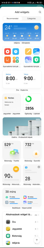

Faby
Közben szerkesztettem az előzőt.
Az
App vault
volt a -1 képernyőre állítva, nem működött.
HaEgyik sem
opciót állítom, akkor elérem az alkalmazásokat azAndroid widgets
gombra kattintva.Fun fact:
Ha aGoogle Discover
-t választom -1 képernyőnek, akkor egyből az alkalmazások jönnek fel (úgy, mint régen), nincs az általam korábban mutatott mindenféle Recommended meg egyéb képernyő! -
crok
Hm.. pedig az szokott lenni hogy vagy letiltva van vagy.. próbáld már meg beállítani a Home beállításaiban hogy ne az App Vault legyen a -1 screen beállítása. Csak egy tesztre hogy akkor jó-e. Bármi mást tiltottál le egyébként? Magisk ésvagy modulok (főleg MIUI jellegű) vannak?Látom meglett -
Faby
Hopp, a vége lemaradt, szóval ha az Android widget gombra kattintok, nem csinál semmit.
App vault nincs letiltva, és nem a playből telepítettem, a gyári van, mármint a xiaomi.eu gyári.
Szerk:
Megvan a megoldás.
Gondolkodtam egy kicsit, mit értesz letiltás alatt.
Ha aBeállítások > Kezdőképernyő
alatt kikapcsolom a -1 képernyőt (tehát az Egyik sem opciót választom ki), kvázi letiltom az app vaultot, akkor működik, elérem az alkalmazásokat az Android widgets -re kattintva. -
Faby
Hétvégén megcsináltam a frissítést, két lépésben, ahogy crok javasolta.
Gond nélkül ment, nyilván az első indítások voltak sokkal lassabbak, de ez normális.
Eddig minden ok, néhány engedélyt kellett megadnom újra, illetve az ujjlenyomatos azonosításokat kellett visszaállítanom (frissítések előtt kikapcsoltam a komplett képernyőzárat, így az ujjlenyomatokat is ujjra fel kellett vennem)
Viszont, widgetekkel elakadtam, nem tudok az alkalmazásokhoz tartozó widgetet felvenni, csak néhány, előre beállított közül tudok válogatni.'
Pl naptár widgetet sem tudok kitenni, nem jelennek meg az alkalmazások.A korábban kirakott widgetek ott vannak, névnapok, időjárás (külső) minden ok.
Mi lehet a gond?
