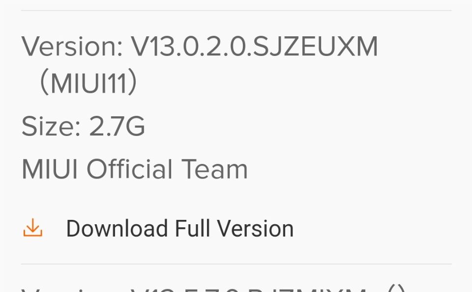

Azért (is) mondom mert mától a c.mi.com letöltési oldalon is már a 13.0.2.0 SJZEUXM van írva.
crok
MIUI V13.0.2.0 SJZEUXM frissítés:
https://bigota.d.miui.com/V13.0.2.0.SJZEUXM/miui_JOYEUSEEEAGlobal_V13.0.2.0.SJZEUXM_43c64ef3e4_12.0.zipElvileg mostmár nagyobb körben is elérhető / telepíthető lett,
a fastboot ROM link is itt lesz ha kellene:
https://bigota.d.miui.com/V13.0.2.0.SJZEUXM/joyeuse_eea_global_images_V13.0.2.0.SJZEUXM_20221014.0000.00_12.0_eea_84170f2e6b.tgzAztán hajrá, kinek mint intézett a Mi fiókja

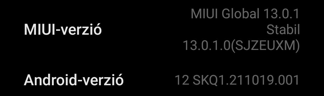

Végül csak feltettem manuálisan a V13.0.1.0-t. - köszönöm!
Úgy néz ki, hogy rendben van. Most persze már ezt találja meg, mint legfrissebb elérhető ROM-ot.
Nyilván, semmi értelme ugyan arra frissíteni, de itt van egy kis anomália, mert, ha mégis rámegyek, hogy frissítse, akkor bekéri a biztonsági mintát, majd nem történik semmi.
Kíváncsi leszek, hogy a következő frissítést hogy kezeli majd... -
