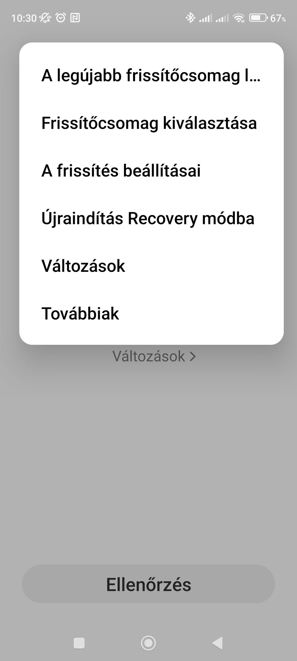

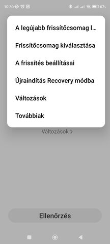

Először is elnézést, hogy azt feltételeztem, hogy beugrik neked a legutóbbi hasonló frissítésnél, mit irogattunk itt a fórumban 5-en, meg a xiaomi fórumára is. Emiatt nem írtam le megfelelően a dolgokat és pontosan tudom mi a bibi, ahogy utaltam is rá.
Ott a link.. letöltöd a ZIP-et bármilyen böngészőből, betallózod az updater-ben, leellenőrzi, restart.. nem értem a problémád -> az hogy az ellenőrzés 0%-kal nem fut le és hibaüzenet van, mint a legutóbbi közös storynk is amikor android 11-nél volt ugyanez a játéka a xiaomi-nak, a whatsapp betallózási hibára fogva. [link]

Nem azt írtam hogy bárkinek OTA-n updater-ből elérhető hanem hogy bárki felteheti - és nem véletlenül. Ott a link.. letöltöd a ZIP-et bármilyen böngészőből, betallózod az updater-ben, leellenőrzi, restart.. nem értem a problémád. Ha arra vársz hogy neked ott az updater töltse le a verzióellenőrzést böködve na akkor arra még várnod kell...... amíg az OTA szerveren is mindenkinek elérhetővé lesz téve. De. Van. Megoldás. Ha nem akarod megoldani és foggal-körömmel ragaszkodsz a vegytiszta OTA updater-el letöltéshez és telepítéshez (ami mellesleg ugyanezt csinálja).. akkor várj tovább sok-sok türelemmel. (A "visszahívott" 12.5.8.0 miatt mondja hogy letöltés sikertelen, mert a te verziódhoz képest a számodra elérhető legújabbat próbálná letölteni - ami jelenleg nem letölthető mert a jelenlegi az rollback-elt az elérhető meg alacsonyabb verziókódú. De minek is magyarázom már megint

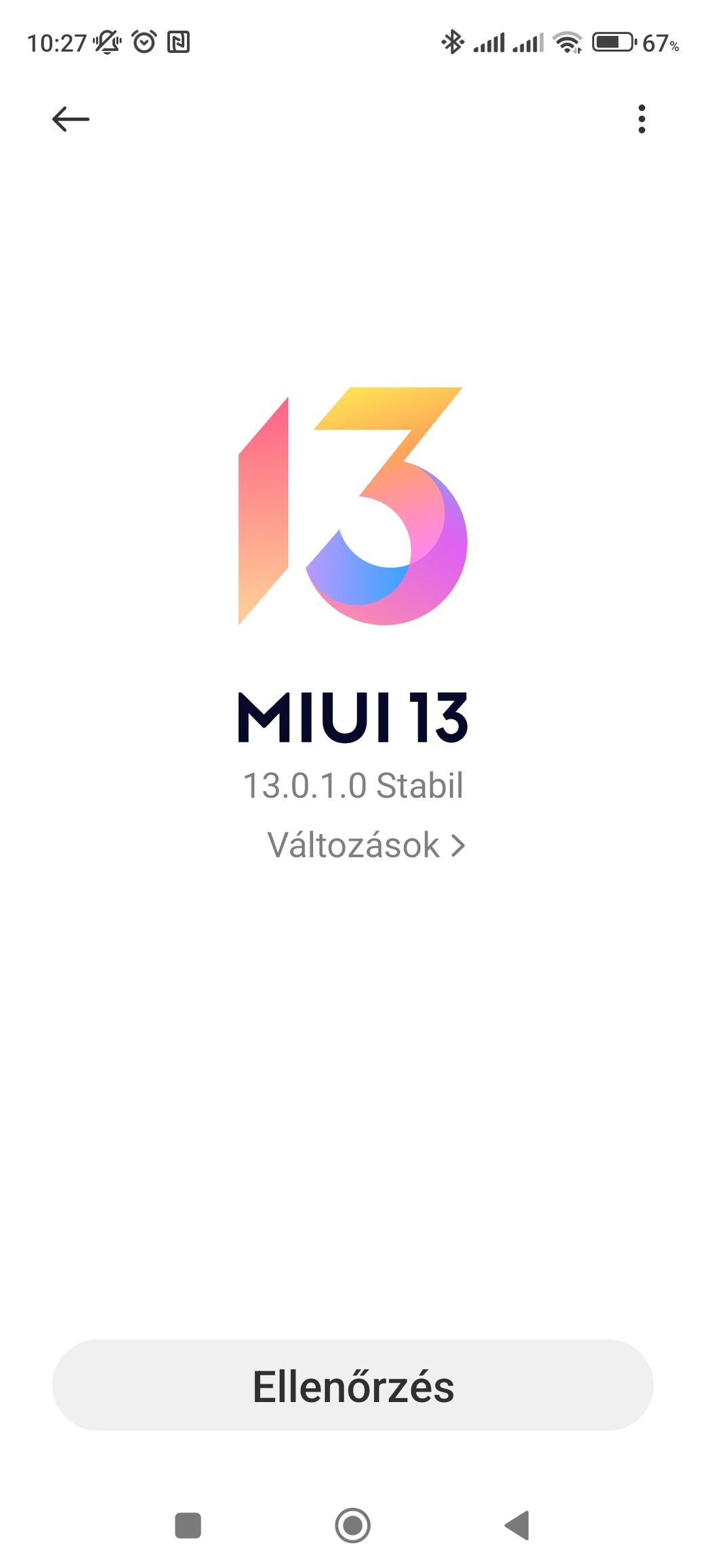

MIUI 13-ra való frissítés után az Updater-ből eltűnt az előre letöltött ROM betallozasanak opciója. Most már csak OTA lesz lehetséges bootloader nyitás nélkül?

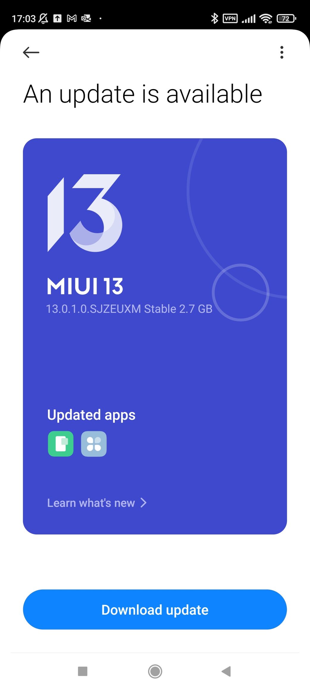

crok
Mi Pilotban kint van a MIUI V13.0.1.0 es mar SJZEUXM vagyis Android 12. Mivel Mi Pilot meg csak igy link meg nincs.
