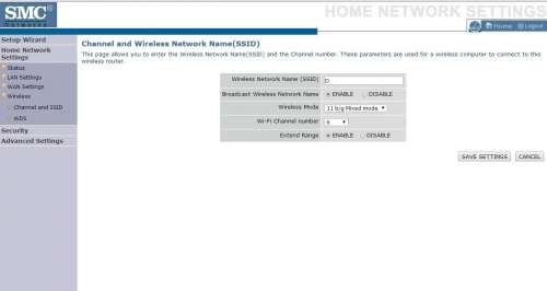

D.One
Gubek-Einste #35111 üzenetére
D.One
Erre a beállitásokra gondolsz??
Csak számok vannak!!
Igen működik!! -

D.One
Segítségeteket szeretném kérni,mégpedig olyan problémám van hogy beszereztem egy smc barricade 54mbps g wireless broadband router-t és nem bírom használni telefonról a wifit.
Számítogépen gond nélkül megy az internet. -
