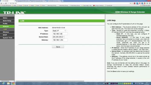

Másodszor, akkor honnan fogom tudni, hogy egy új hálózatnak mi az átjárója?
A mostani beállításnál azért ez az átjáró, mert SmartIP volt beállítva és a Jelerősítő automatikusan beállította, viszont muszáj volt átállítani StaticIP-re a Jelerősítőt, mert akkor nem tudtam belépni a Jelerősítő adminjába. Ha a SmartIP be volt kapcsolva, akkor a DHCP sem állítható.
Szóval a nagy kérdés, hogy hogyan fogom tudni megállapítani egy másik hálózatnál az átjáró címét? Vagy ezt a Jelerősítő minden alkalommal automatikusan megteszi? -

Dolphine #35880 üzenetére
Ha a hálózat beállítási nem követelik meg akkor nem kell a DHCP-nak bekapcsolva lennie.
Mindig az aktuális hálózathoz kell beállítani az eszközt így ha a beállítások nem egyeznek meg akkor minden helyszínen újra be kell állítani.
A gateway az az irány amerre a net van. -

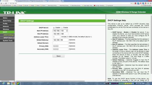

Dolphine
szonti #35873 üzenetére
Nekem is pont ez volt a problémám (én is ugyanilyet kaptam a T-től) és én egy Wi-Fi Jelerősítőt vettem. Nálam bevált, de amit a kolléga javasolt az is egy jó megoldás - mármint az antennás megoldás.
Nekem is van egy kérdésem felétek.
A jelerősítőnél muszáj lenne DHCP-t bekapcsolni, vagy sem? Másik kérdés. Pontosan mi ez az átjáró (Gateway) jelentősége?Erről a típusról van szó:
[link]Várom a megtisztelő válaszokat!
Az átjáró azért kérdéses, mert hogyha elviszem máshová (munkahely) akkor is működik majd a jelerősítő, vagy másik átjáró cím kell neki? Vagy, hogy is van ez?

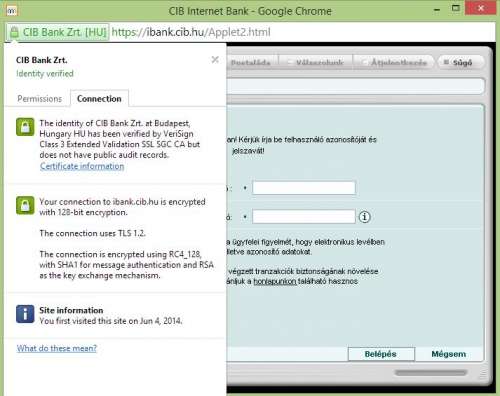

Van két faktoros azonosítás a bankodnál? Mobil app vagy fizikai token, sms-es jelszó, stb?
Ha még ilyen is van, akkor szvsz feleslegesen aggódsz rajta.
Mint említettem, a kapcsolat már alapból titkosított, mivel HTTPS protocol-t használ minden netbank. Ez egy apalkövetelmény, ami alól nincs kibúvó.
A forgalmat könnyedén el lehet lopni nyílt és zárt wifi esetén is, csak zártnál szükség van a hálózat titkosító kulcsára ahoz, hogy ki tudják bontani a titkosított adatfolyamban lévő titkosított adatfolyamot.
Nyílt wifi esetén, ez nincs meg, de a bankkal folytatott adatfolyam titkosítva van, aminek a feltörése nem két perc és nem is olcsó mulattság.
A VPN annyiban hangozhat előnyösebbnek, hogy ott a nyílt wifi-n lévő folyamot egy bérelt serveren keresztül irányítod, és ez semmivel nem másabb védelmet alkalmaz, mint a bank weboldalán lévő SSL certificate, ami nem más mint egy titkosító kulcspár, amit a kliens és a server oldal ismer.
Tehát röviden VPN esetében 2 kulcspárral lesz titkosítva az adatfolyam, nem pedig egyel. Első kulcs a VPN server és a géped között, majd a második kulcs a bank és a böngésződ között található.
Viszont így a VPN serveren keresztül viszed a már titkosított adatfolyamodat, ahol (jön a paranoia) ki tudja mit csinálhatnak vele?
Azt ugyan senki nem mondja meg, hogy az adatokat ők lopták el, majd fejtették vissza (ráadásul nekik a VPN kulcspár meg is van, tehát csak a banki kapcsolatra kell koncentrálni), avagy valaki más aki éppen ott volt a környéken és azt a wifi hálózatot sniffelve levadászta a duplán titkosított folyamot és abból szedte ki a dolgokat.
Nem beszélve arról, hogy ha van két faktoros azonosítás, akkor kelleni fog az az eszköz, ahova a pár percig érvényes kulcsot elküldi a bank.Remélem kiérződik az irónia a végéből.
A bankok nem hülyék és a biztonságot pedig igencsak komolyan veszik. Manapság már nem a 2000-es évek elején lévő mai okostelefonnal feltörhető titkosításokról beszélünk. -

Azért azt ne feledjétek már el, hogy alapból SSL-el kommunikál minden netbank felülete..... nincs itt titkosítatlanul semmi. Ráadásul 2048bit-es certik vannak mostmár elég sok helyen, már ha nem mindenhol, ami igencsak jó védelmet nyújt.
Nem is értem minek magyaráztok live linuxról, amikor semmivel nem lesz védettebb a dolog, mintha egy akármilyen windows alól csinálná a dolgot. Amennyiben ez nem a saját PC-je úgy már más kérdés, mert a kliensoldal sokmindent naplózhat a felhasználó tudta nélkül, de ha saját amin ellenőrzött cuccok vannak, akkor felesleges köröket fut a semmiért. -

Dolphine
Köszönöm a választ: adika4444 és mezis
A megoldás végül is köztes lett. A jelismétlőnél nem volt bekapcsolva a Statikus IP, helyette valami Smart IP-t használt, így most már minden OK. Be tudok lépni az admin felületére, bele tudok nézni, megy a Jelerősítés is, úgyhogy minden OK!
Köszönöm még egyszer! -

Dolphine
A segítségetekre lenne szükségem!
Adott egy TP-Link TL-WA850RE Jelerősítő. Azt kell mondjam, hogy amiért vettem arra tökéletes. DE!
Miután beállítottam a jelerősítőt és kiterjesztette azt a netet amit kell, azután képtelen vagyok belépni a kütyü főmenüjébe mivel hivatalosan ezt adták meg:
Ha bárki erre rákattint, akkor neki is bejön egy értelmetlen oldal, legalábbis szerintem az. Ha a jelerősítő alap (gyári) állapotban van / nem észleli az erősíteni kívánt netet, akkor viszont a felhasználói felülete jön be, amikor automatikusan kéri a felhasználónevet és a jelszót.
Száz szónak is egy a vége. Ennél a készüléknél csak úgy tudom újra elérni a felhasználói felületet, ha mindig resetelek?Az azért elég meredek lenne, nem?
A router esetében van más lehetőség, pl. 1962.168.1.254, de ennél a kütyünél ilyet nem találtam.
Valakinek van valamilyen ötlete ezzel kapcsolatban? Érthető volt a kérdés?Előre is köszönöm a választ!
