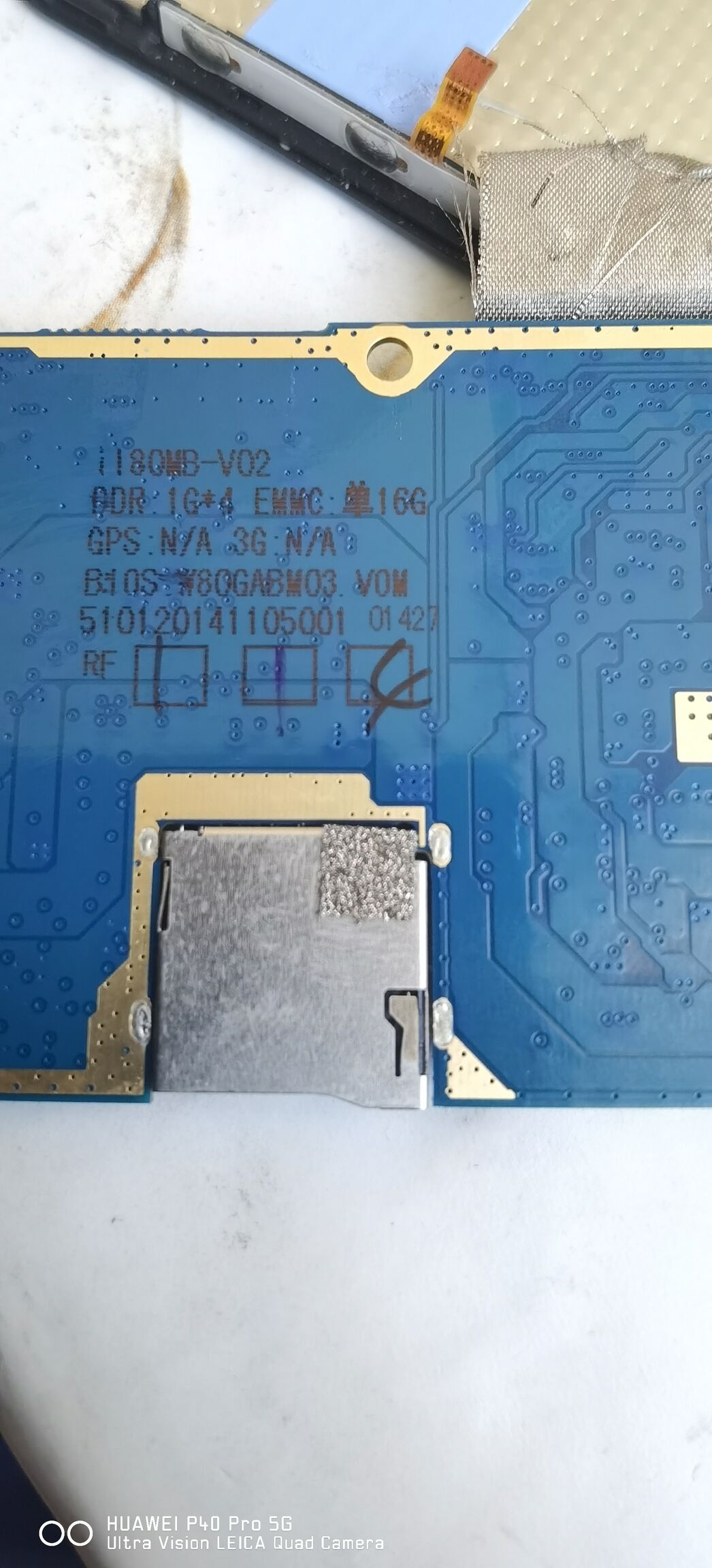

Esetleg tudnál segíteni a Bay trail driver beszerzésében Acer Iconia Tab 8w1-810 tabletre? Köszi
kisspista
Lenne egy Acer Iconia Tab 8 W-810 tabletem, amit most vásároltam használtan. A tableten Windows 10 Home fut, gyári, eredeti licenszszel.
Újratelepítettem és sajnos a képernyő keresztirányban fekete csíkokat jelenít meg, nehezítve így a tablet használatát. Sajnos Acer logó betöltése közben is zavaros a kép, és BIOS ban is jelen vannak a szabályos csíkok. Mivel a gép alaphelyzetbe való rakása pillanatában változott meg a képernyő, azt gyanítom, hogy valami driver vagy vezérlő hibája lehet. Amikor vettem, akkor a videokártya LVHD Graphic volt ha jól emlékszem, én viszont csak az Intel HD Graphic et tudom feltenni. Illetve akkor 5 pontos érintéses bevitelt támogatott, most már 10et ír ki. A képernyő felső fele használat közben melegedik, innen is gyanítom, hogy a nem megfelelő hardver driver miatt.Tudna ebben valaki segíteni nekem? Köszönöm előre is!
