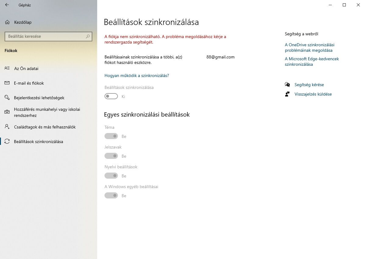

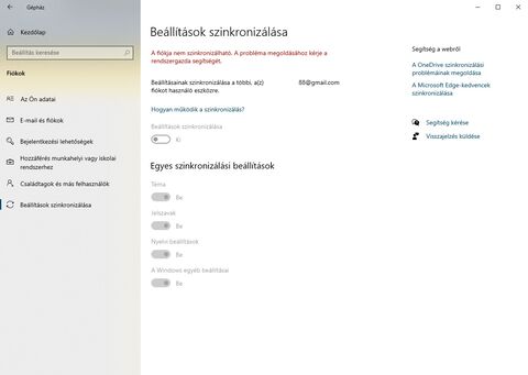

mediaplayer
Van egy ilyen problémám:
Kettő gépem van:
1. Windows 10 Enterprise (nem legális aktiválással) ezen működik a szinkronizálás
2. Windows 10 Pro (Pár napja vettem kulcsot hozzá) erről a gépről készült a képMind a két gépen ugyan azzal a Microsoft fiók van beállítva. A windows 10 Pro-s gépet újratelepítettem és úgy aktiváltam.
Valahogyan meg lehet oldani ezt a problémát? -
Kiskokó #128317 üzenetére
Ha legálisan akarsz eljárni, akkor igen.
De még várj egy kis időt, hátha kapsz más választ is(lehet valaki tud olyan megoldást a hiba javítására, megoldására, amiről Én nem írtam), vagy ha mást nem is, de legalább azt, hogy hol érdemes olcsón és biztosan Retail kulcsokat venni (ebben nem vagyok otthon)... -
Kiskokó #128314 üzenetére
Több oka is lehet
# Aki aktiválta neked (mint írtad, nem tudod hogyan), az Warez cuccot használt az aktiváláshoz, le lett fülelve
# egy adott céghez tartozó mennyiségi licencel aktiválta, de pl azóta megszűnt a cég (céges szervereken keresztül megy az aktiválás, de már nem megy a szerver (KMS aktiválás esetén 180 naponta kell kapcsolódni a KMS szerverhez))
# olcsó mennyiségi licences kulcs volt, amit az MS tiltott le
# nem megy épp a szerver... -
Kiskokó #128312 üzenetére
Ha rákeresel a hibára (hibakódra) és mindegyikben KMS-el kapcsolatosok megjegyzések vannak, akkor jó eséllyel Te is abban a cipőben jársz, hogy egy olcsó kulcsot vettél, ami nem Retail kulcs...
Az aktiválás menüpontban amúgy az írja az OS-ről, hogy Windows 10 Pro avagy esetleg Enterprise...?Persze lehet más oka is, de elsőre ezt kellene rövidre zárni.
Ha valóban jogtiszta mennyiségi licences verziód van, akkor meg pl. a céges rendszergazdával kell értekezned, Ő tud benne segíteni.

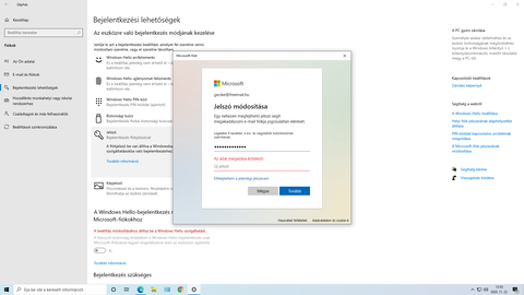

havri1
Helló!
Szerintetek hol rontom el?
Ismerős hoz egy zsír új laptopot.
Win 10 pro, kulcs, minden, beaktiválva.
Egyelőre offline módban, mert nem tudtam van e microsoft fiókja. Nincs, regelek neki újat.
Létrehozás, nav@microsoft.hu, jelszó, oké, be is léptet az új reggel.
Gépház, nézem, fiókja blbla, megváltozott bla bla, igazolnia kell magát.
Fiók beír, jelszó beír. Igazolnia kell magát...ezért küldtünk egy emailt az új név@microsot.hu emailra, amiben a kódot másolni kell..jó.
Webmail, fiók hozzáad..igazolnia kell magéát, küldtünk egy emailt a név@microsoft.hu-ra.
Na akkor, hol tudok belépni, az új, microsoft.hu emailra, hogy megnézzem a kódot, amivel be tudok lépni a név@microsoft.hu-ra? -

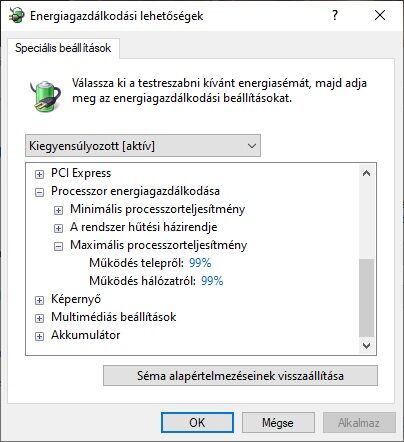

Lehetőség szerint registry kotorászáshoz kérnék segítséget. Van teljesítmény séma beállításnál ez a 2x 99% értékem cpu korlátozásra:
Szeretném ezeket nem kézileg menüpontokon keresztül lépkedve állítani be, hanem valami scriptből. Megírom, klikkentek, lefut - úgy lenne kényelmes. Elérhetőek ezek valami registry kulcson? Vagy bárhogy máshogy mint manuálisan menükön keresztül lépkedve?
Köszönöm
